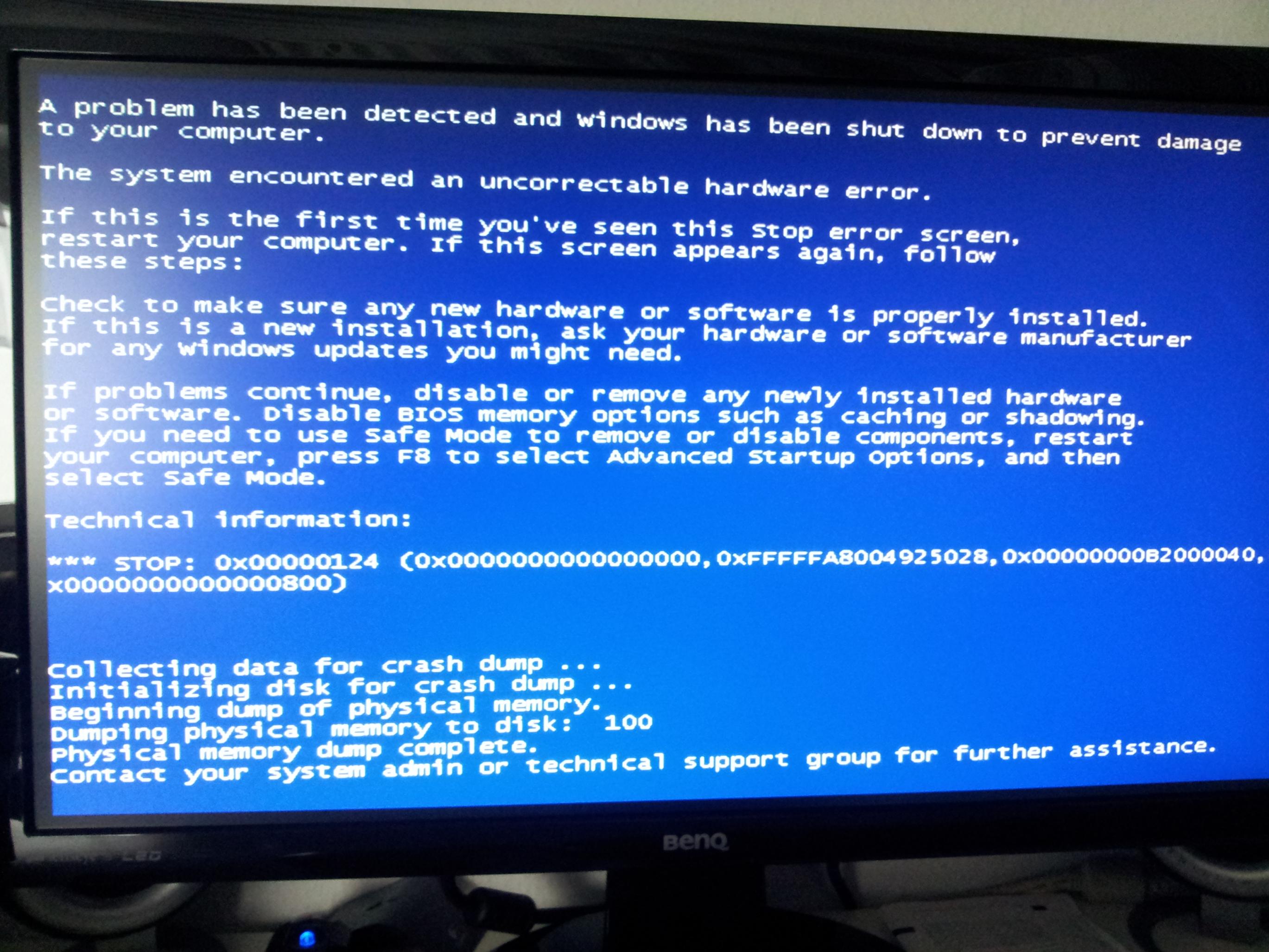

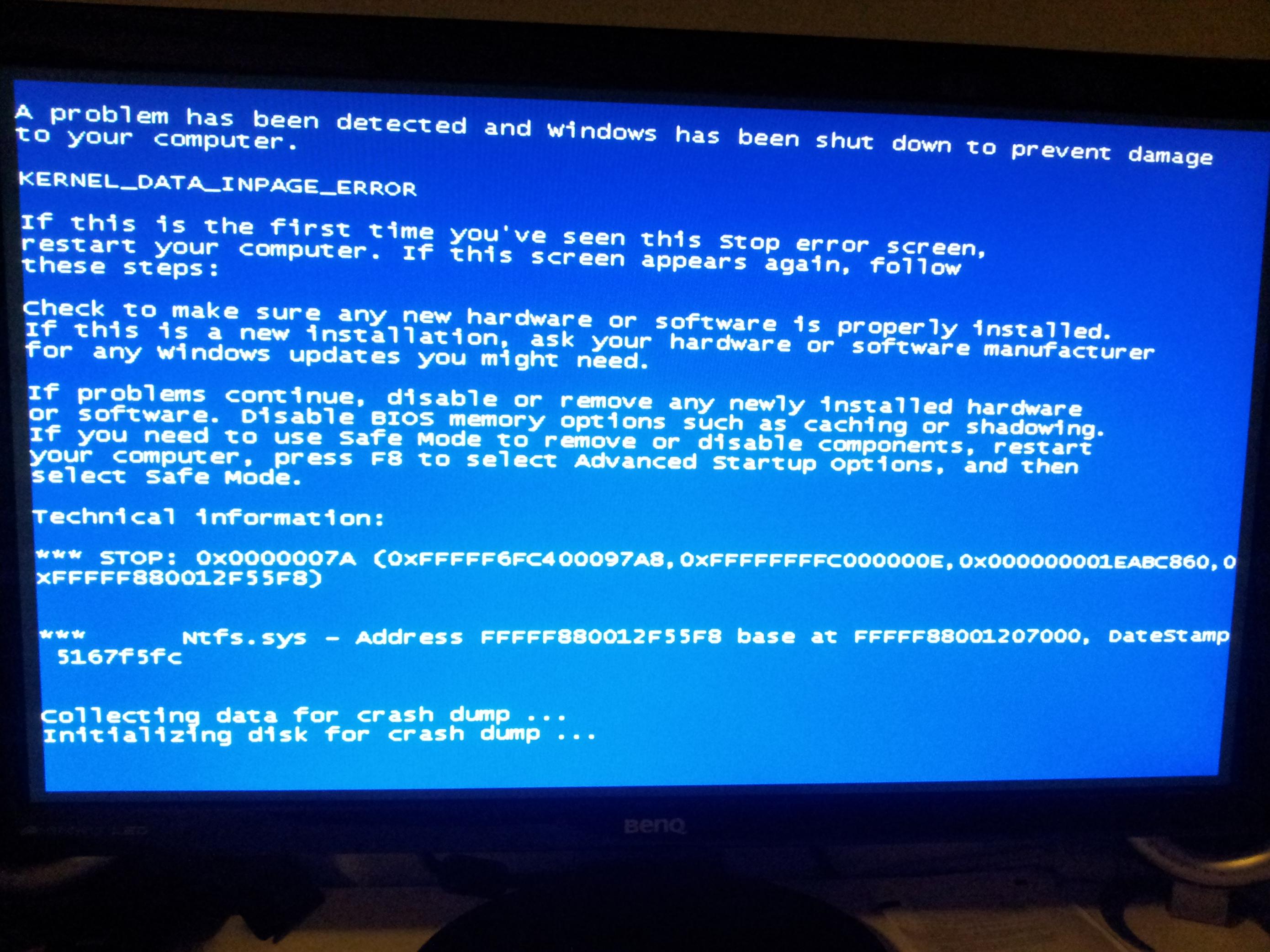

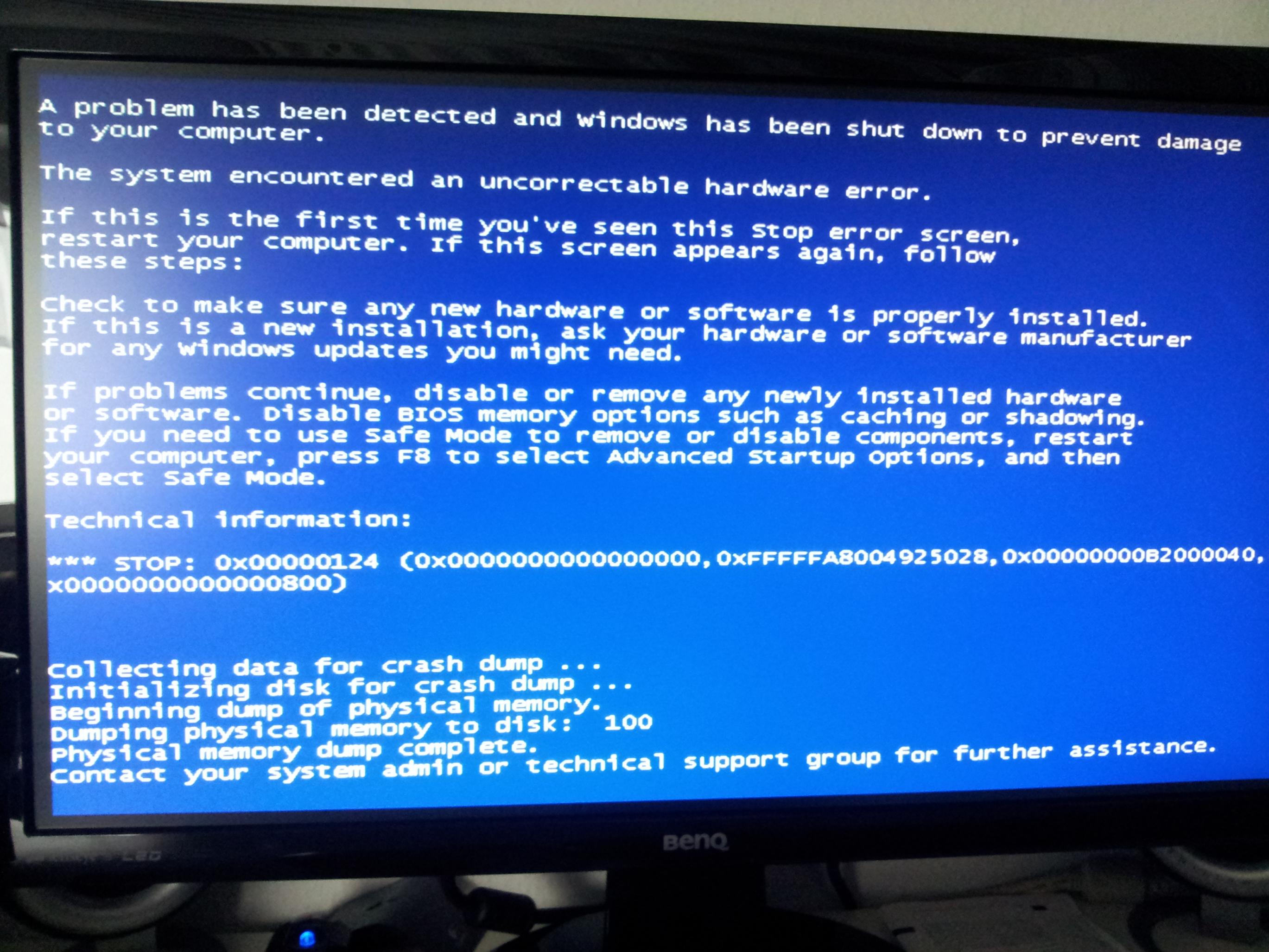

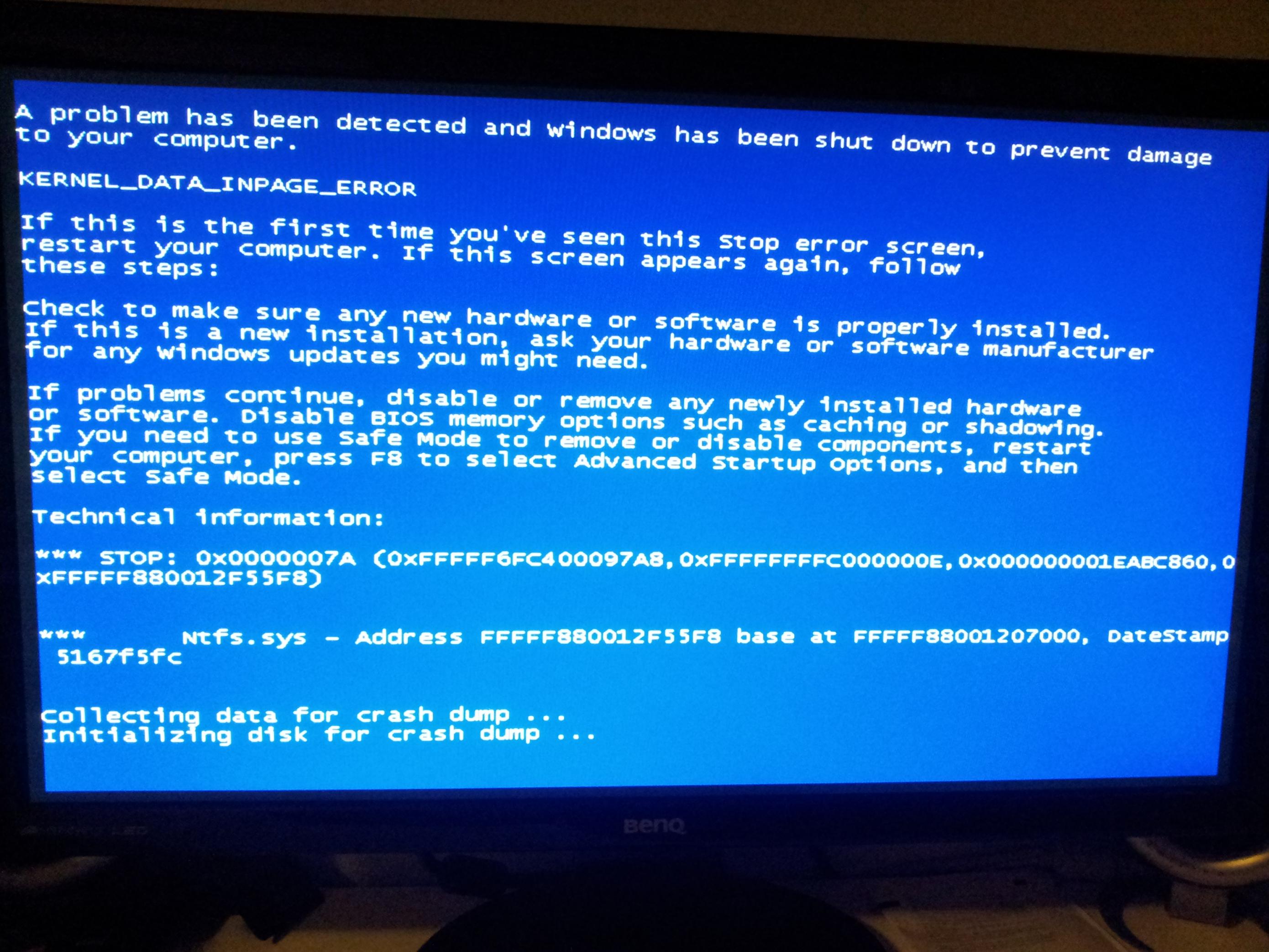

ich habe ein oder eher zwei Probleme mit meinen Rechner. Ich habe innerhalb von zwei Tagen zwei verschiedene Bluescreens erhalten, demnach tippe ich auf zwei verschiedene Probleme. Der Rechner friert zwischendurch auch ein, muss ihn dann reseten.

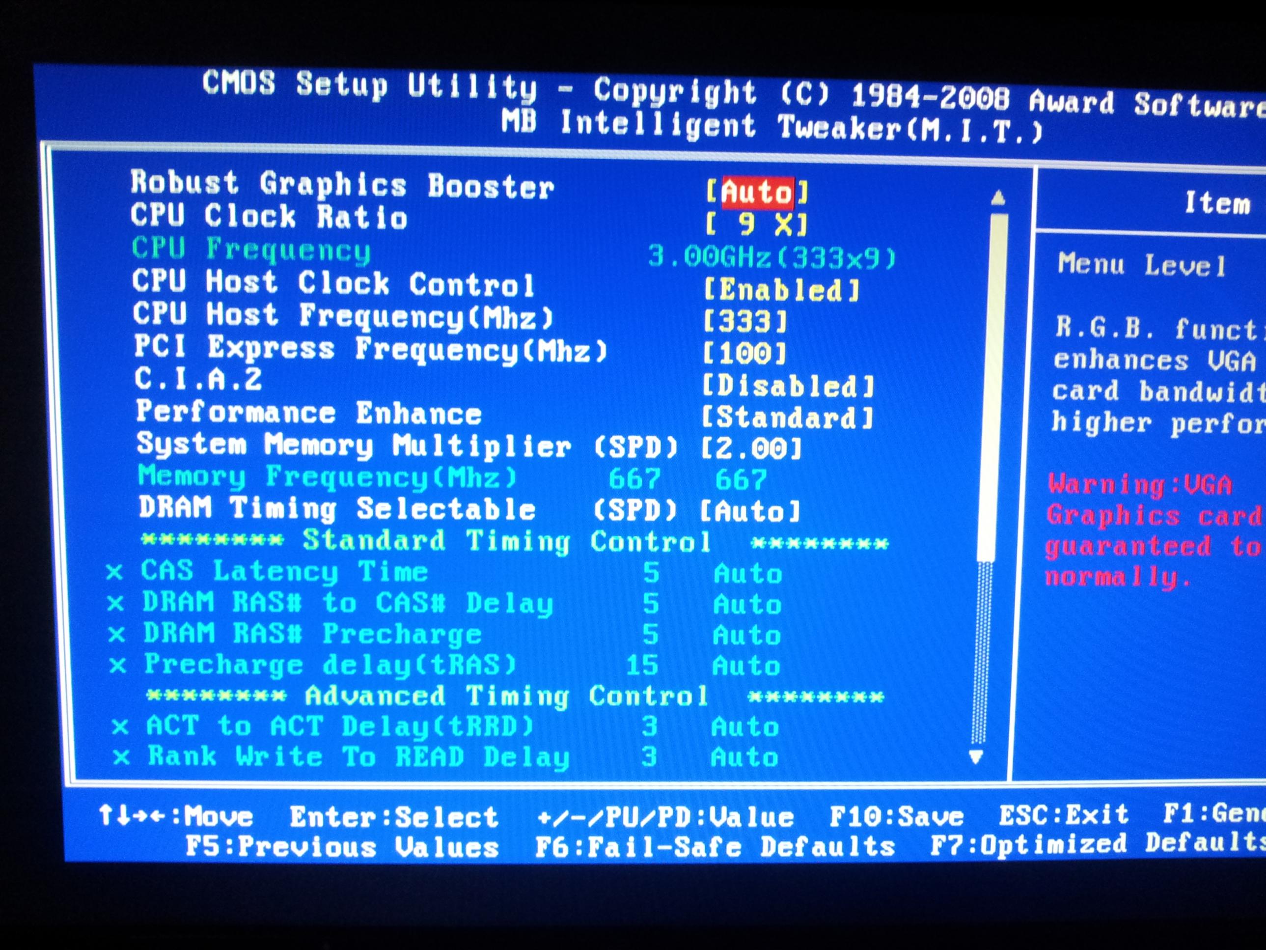

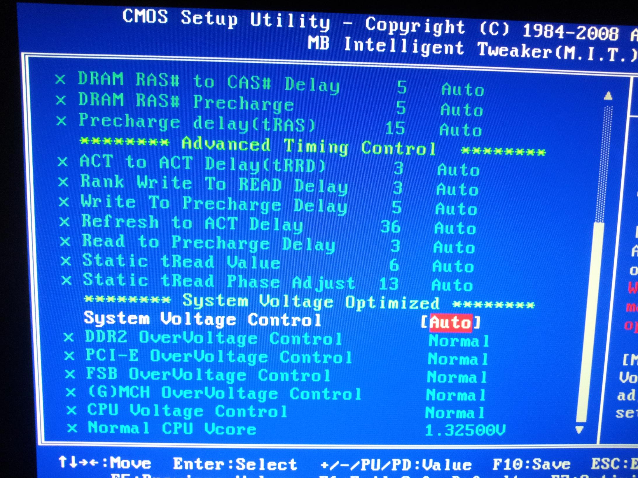

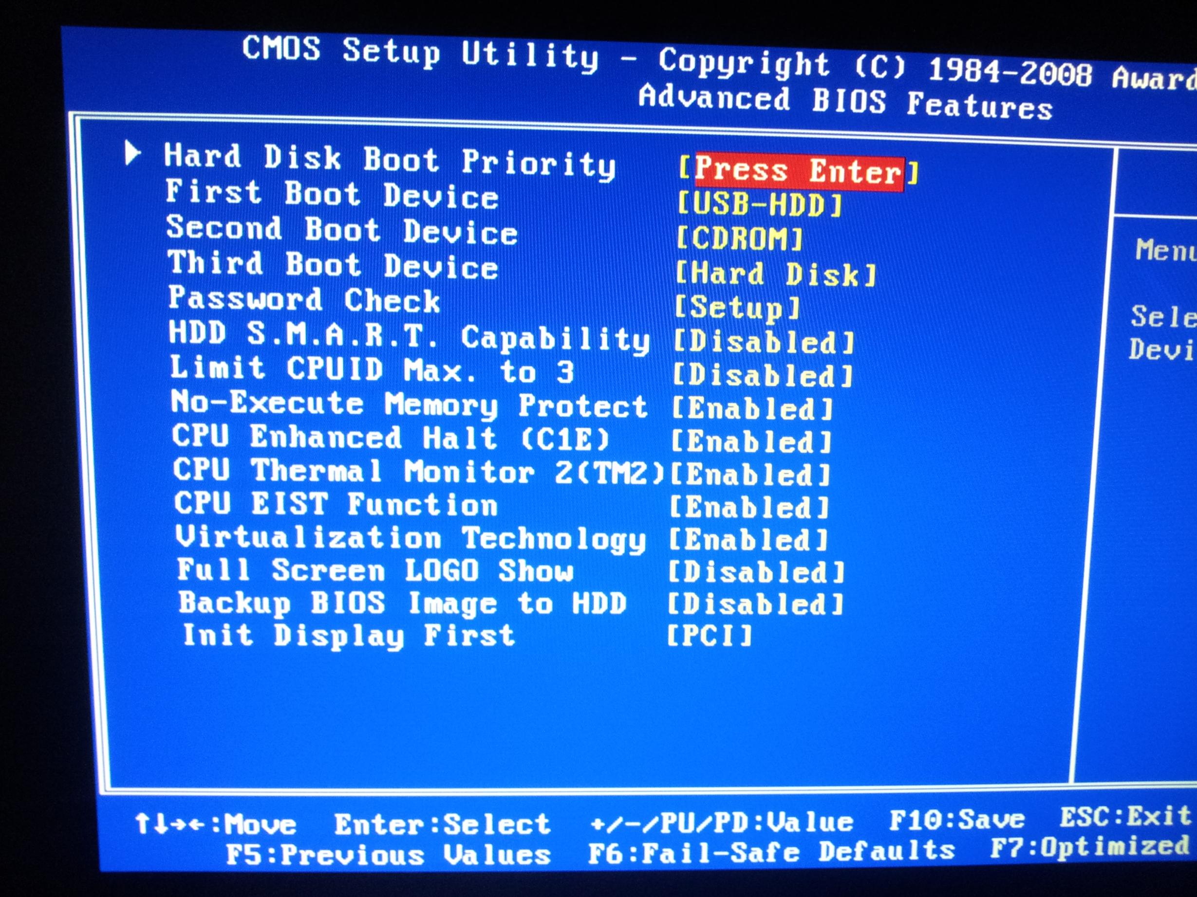

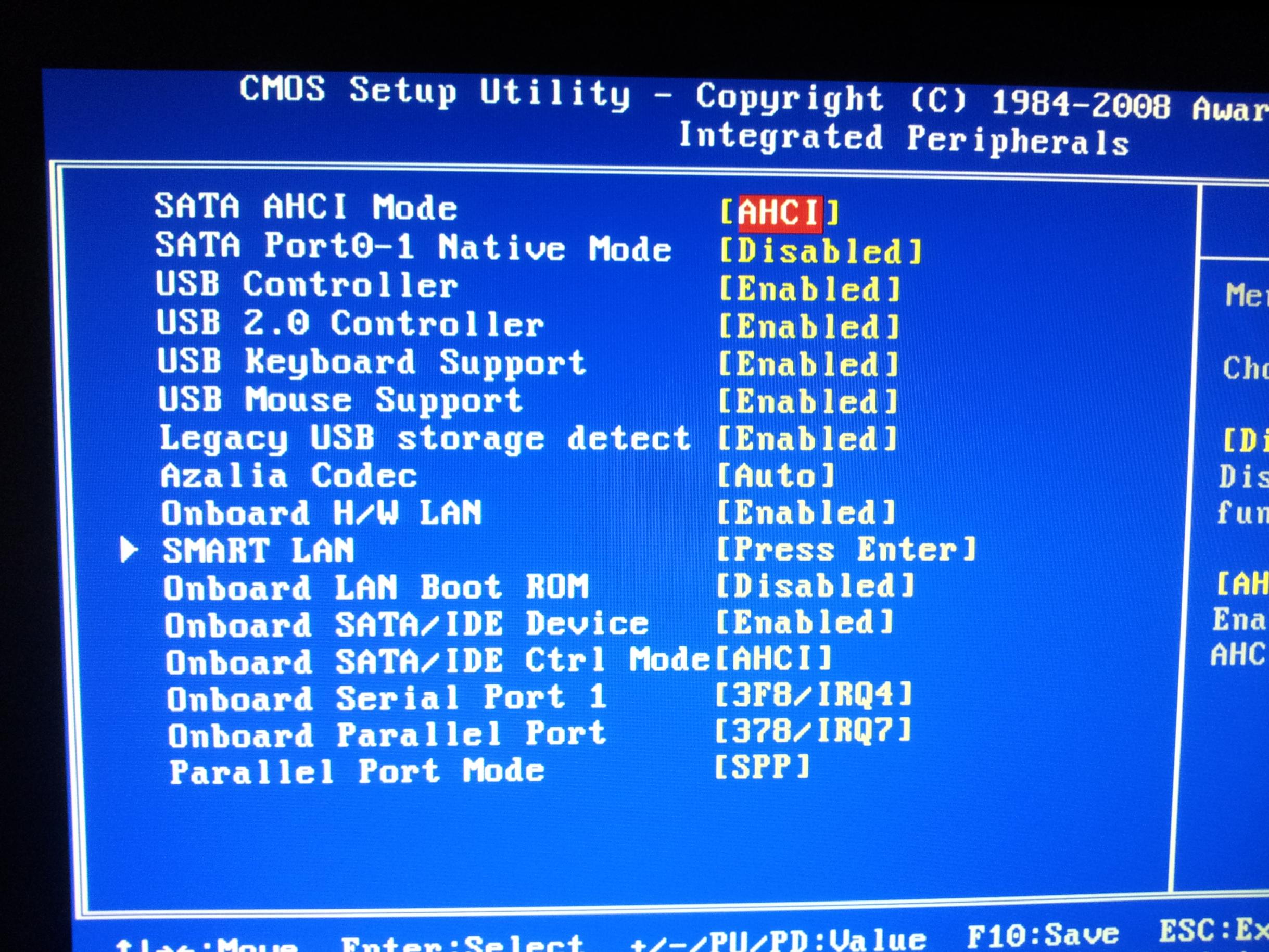

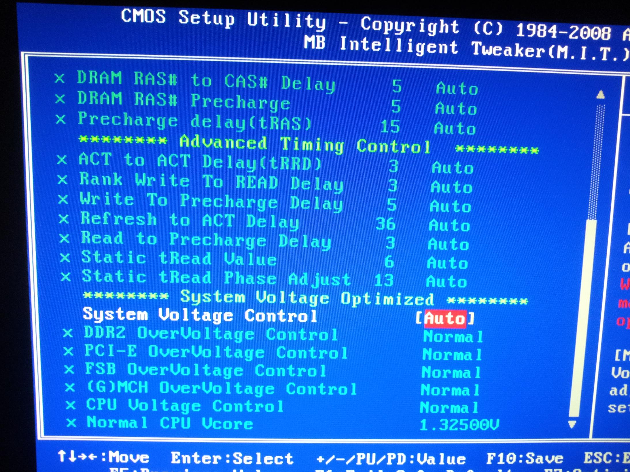

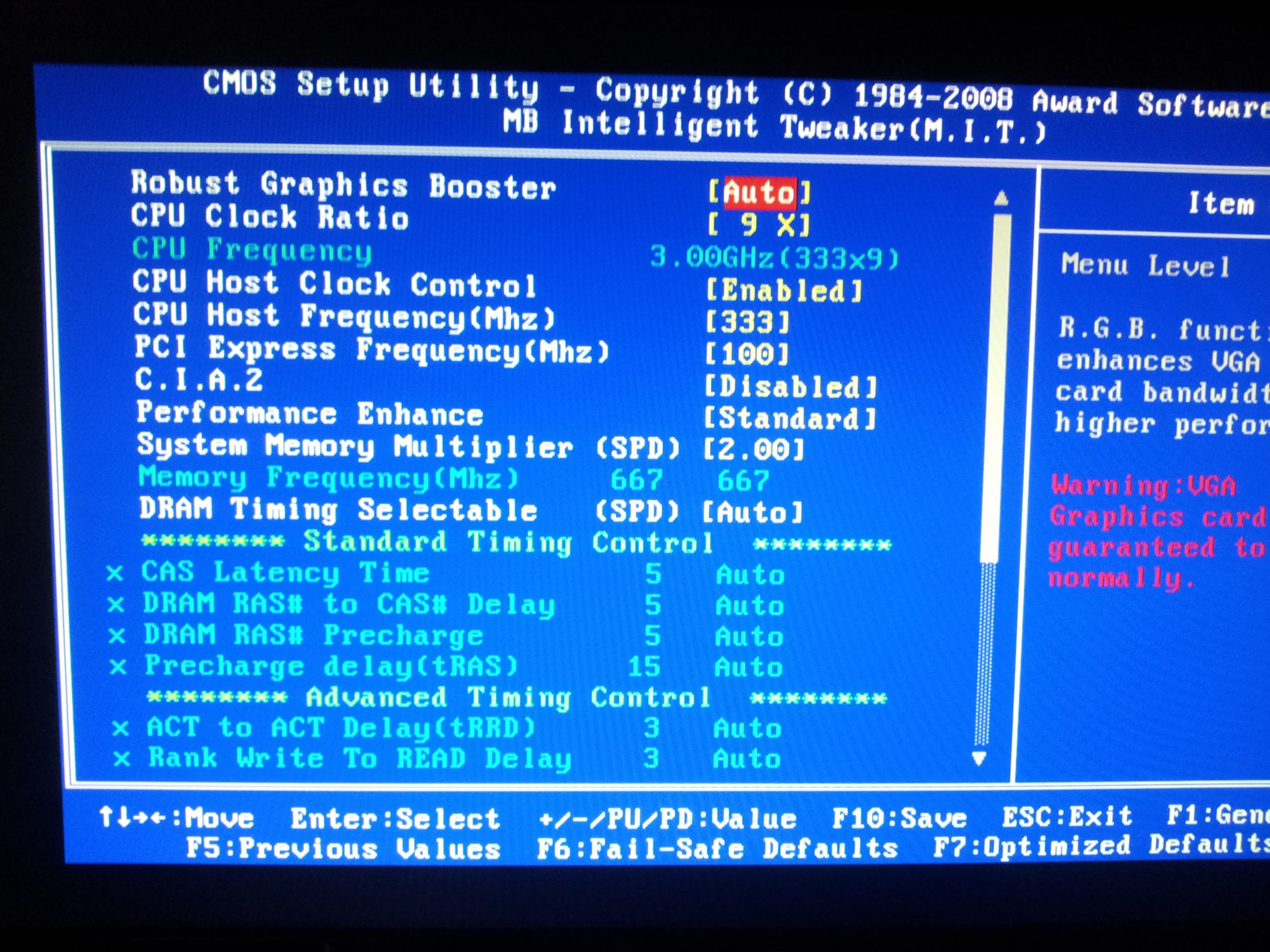

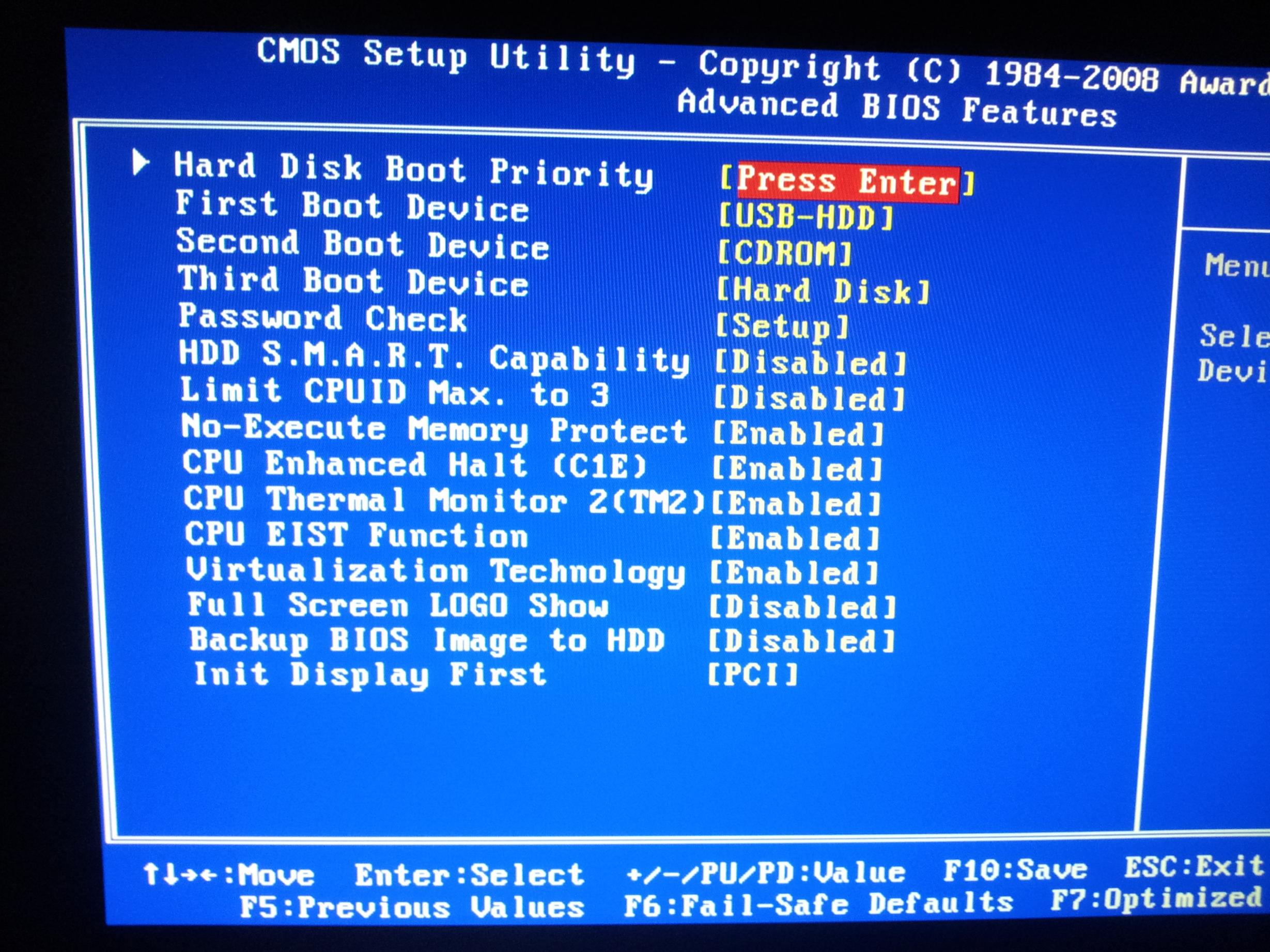

Hier mal die Fotos von den Problemen. Ich habe auch mal Screens von meinen Bios-Einstellungen gemacht, vielleicht hilft es ja.
Ich habe folgendes System:
Mainboard: Gigabyte GA-P35 DS3 Rev.1
CPU: Intel Core2Quad Q6600 @ 3.00Ghz
Graka: Gigabyte Nvidia GTX 560 OC
Ram: 4Gb Aenon 667Mhz
System: Windows 7 64 Bit
Ich habe das System auch schon zweimal neu aufgesetzt (habe zwei verschiedene Festplatte ausprobiert), leider ohne Erfolg. Es sind auch die neusten Treiber installiert.
Ich hoffe ich könnt mir vielleicht weiter helfen, da es echt lästig ist, wenn das System andauernd crasht.

Ist Graka übertaktet?
Da steht im BIOS doch ´ne Warnung (1. Bild)
Nein, habe nichts übertaktet, auf jeden Fall nicht wissend. Ich habe nur die CPU übertaktet und die PCI Frequenz auf 100Hz gestellt, da diese sonst mit der CPU parallel übertaktet worden wäre.
"124" deutet auf Übertaktungsfehlschläge hin. BIOS resetten, ohne übertaktung versuchen und bitte melden.

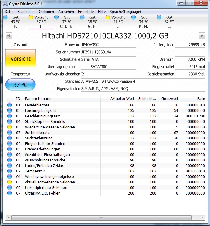

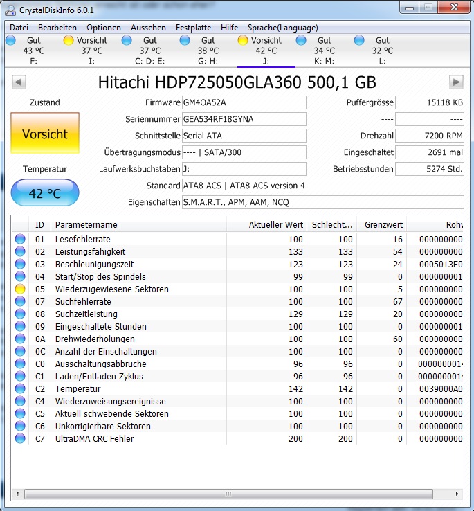

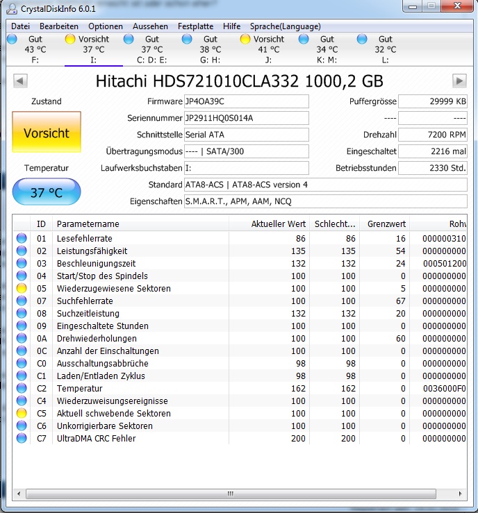

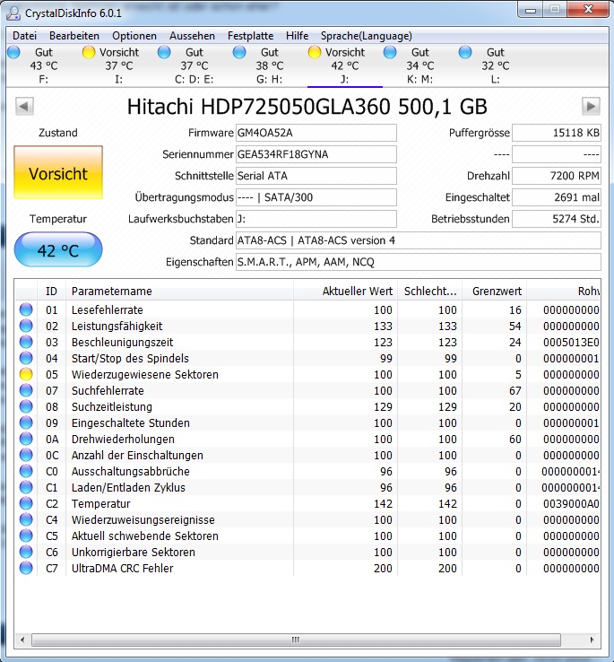

Habe noch Probleme bei zwei Festplatten gefunden. Kann man das beheben oder sind sie reif für die Mülltonne?
