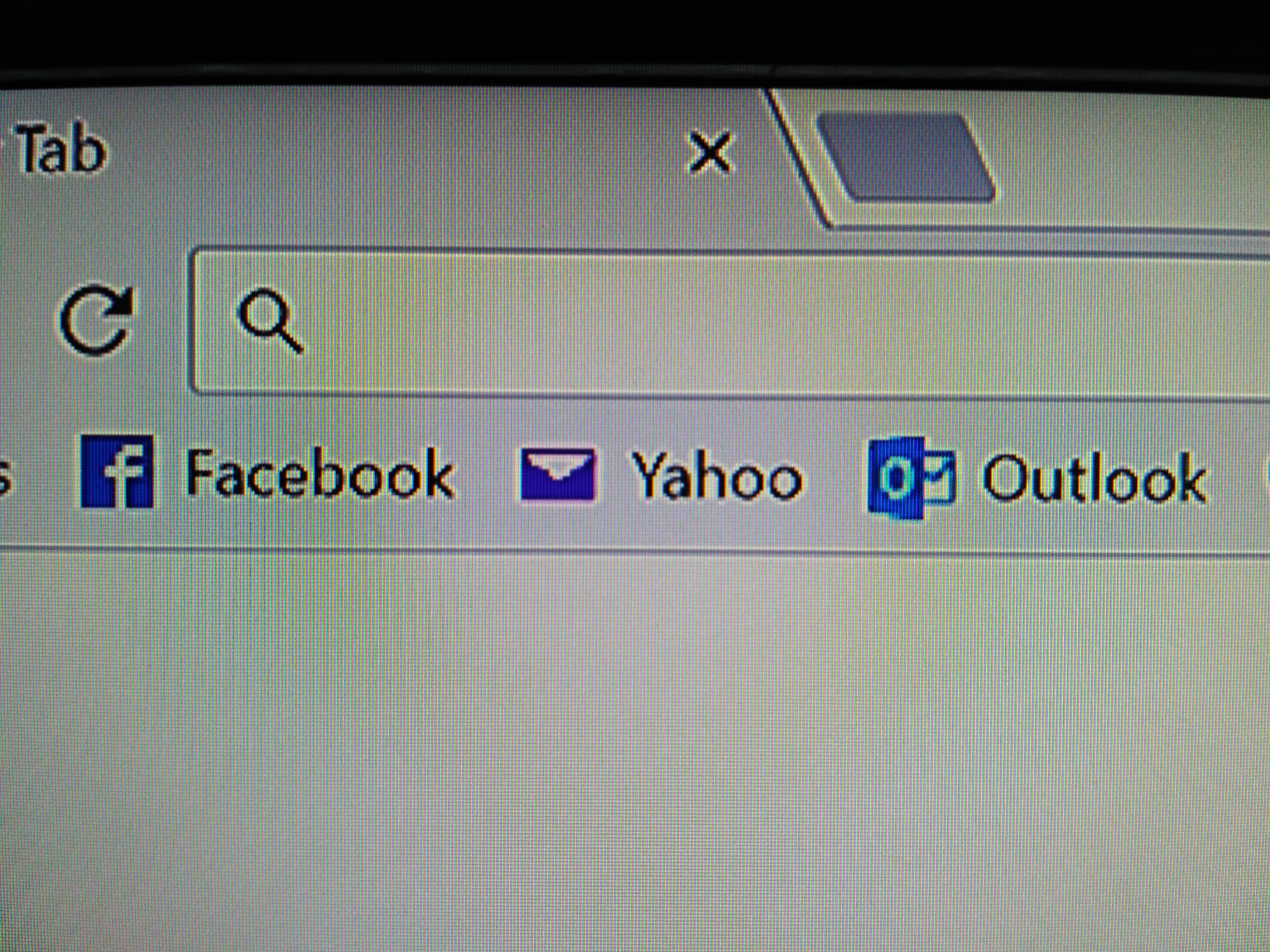

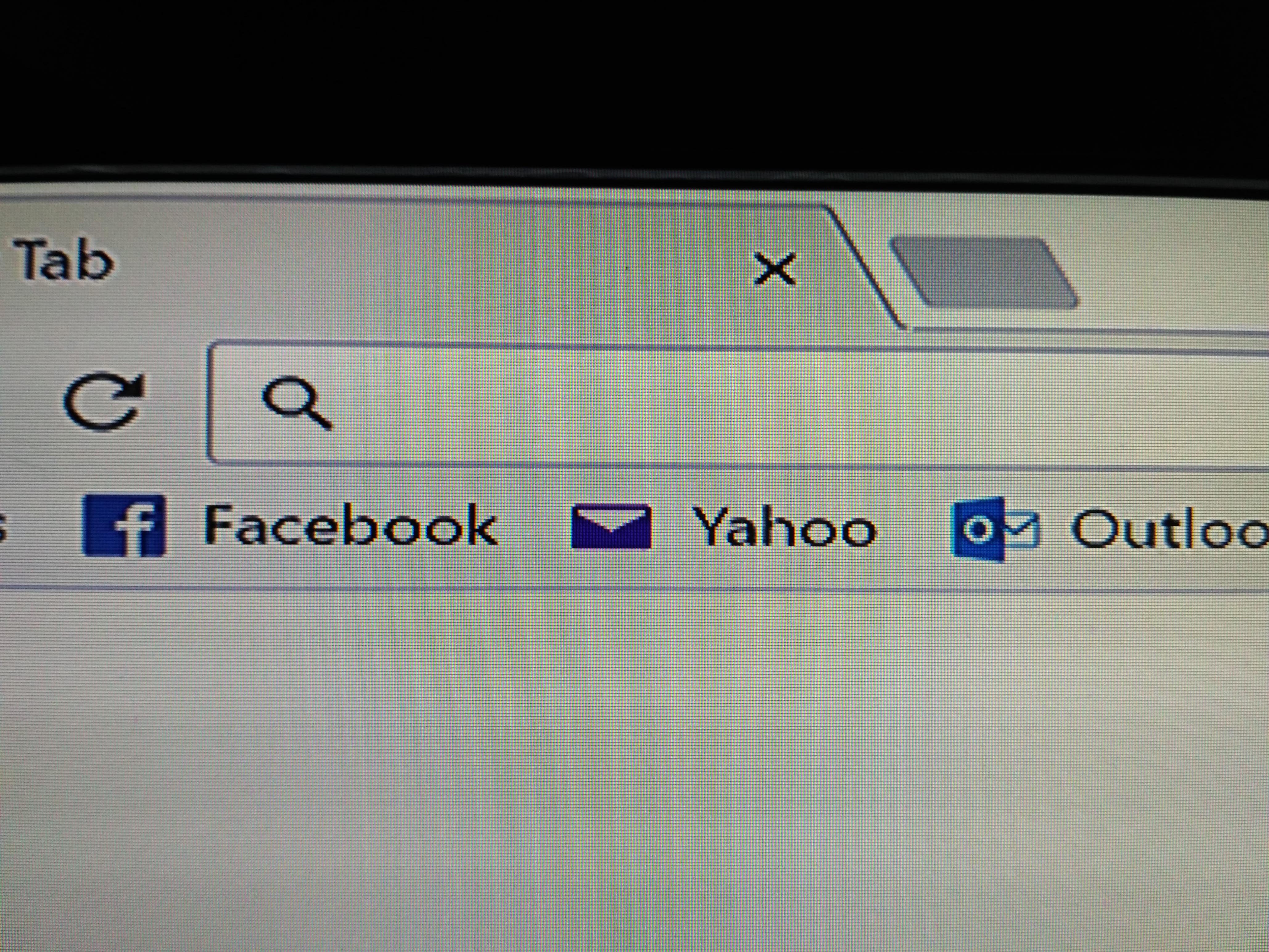

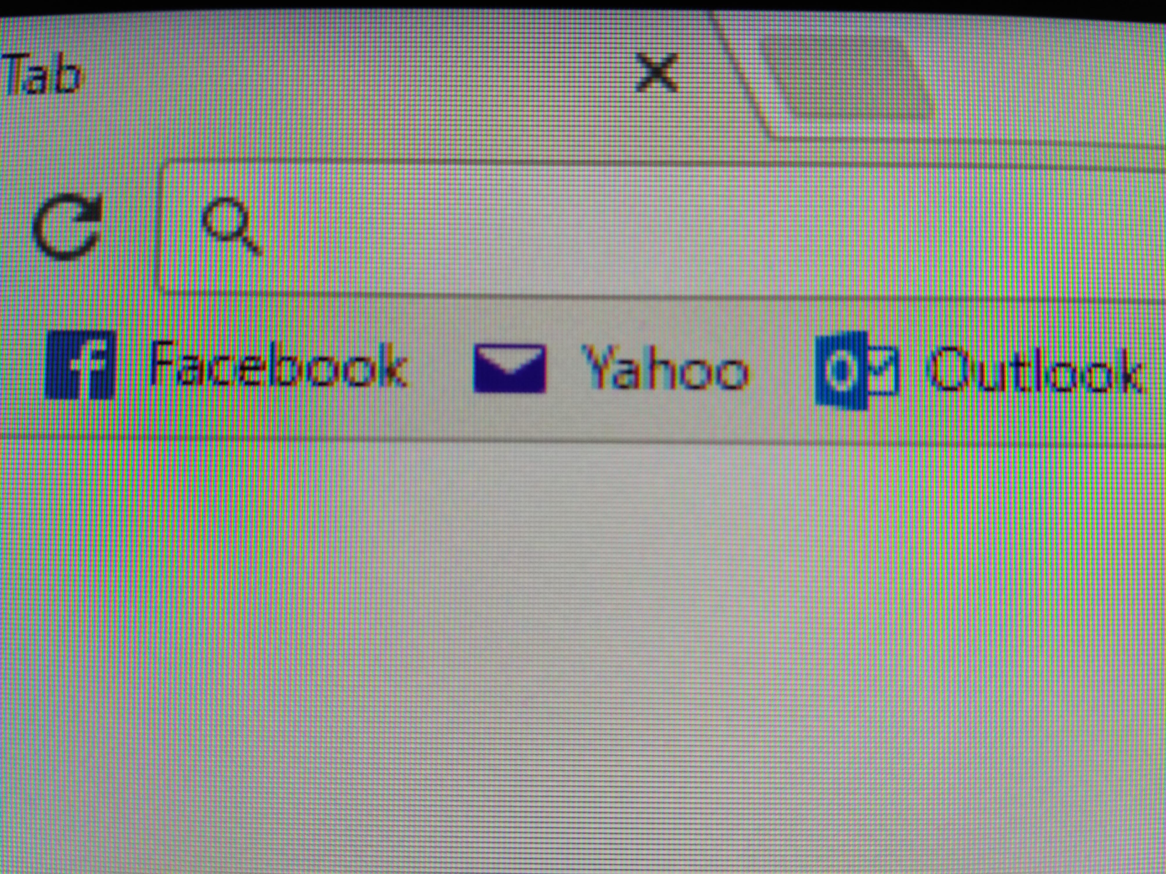

hier mal noch ein paar Bilder zum Vergleich:
edit: die Symbole (z.B. Facebook) wurden glaube ich beim Importieren der Lesezeichen übernommen und sind jetzt nachdem ich die Seite einmal aufgerufen habe schärfer.
Es bleibt aber der weiße Rand und die Unschärfe bei Schriften.
der Grundig mit der 1050ti:
der Dell mit der 1050
und der Laptop mit dem Grundig
