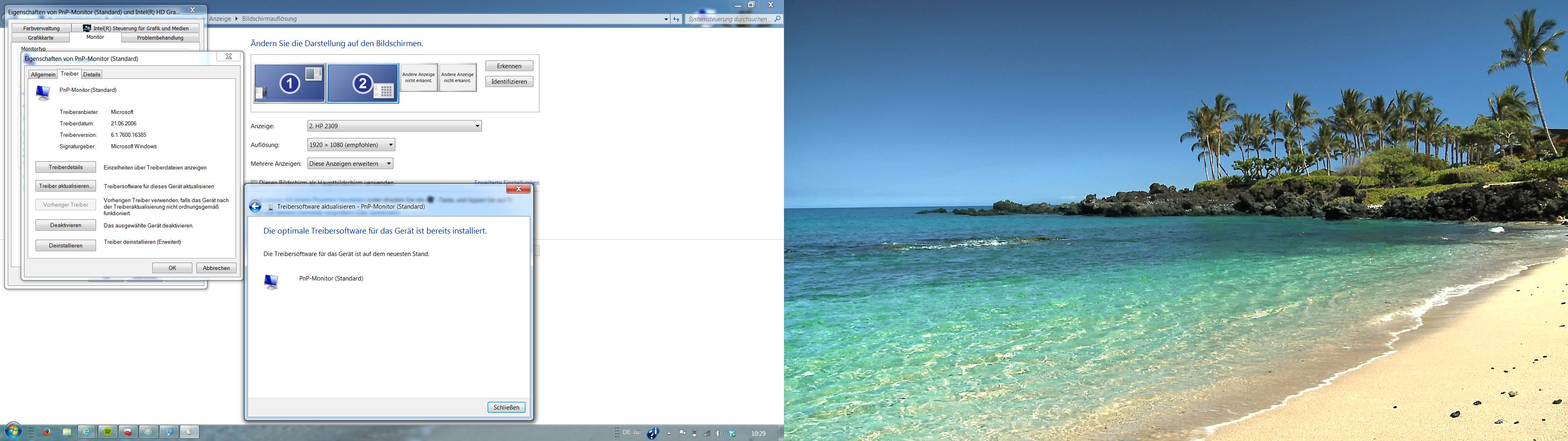

zu dem ersten Screenshot, der sagt das der Treiber für dein HP 2309 nicht installiert ist, sondern den MS Standard Treiber für X-Beliebige PnP-Monitore...
Treiber: http://h10025.www1.hp.com/ewfrf/wc/softwareCategory?product=7274907&lc=de&cc=de&dlc=de&lang=de&cc=de
