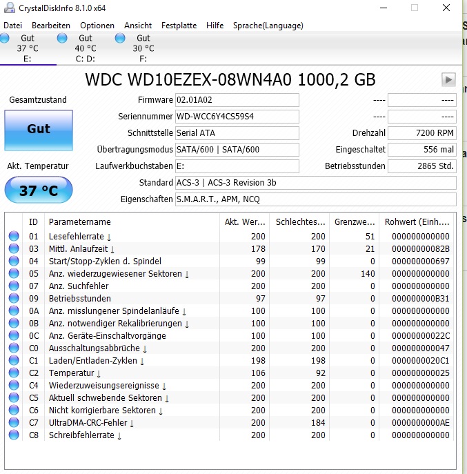

Um zu schauen was evtl an der Platte defekt sein könnte, nimm CDI und lasse Dir die Werte zeigen, davon evtl ein Bild mit allen sichtbaren Werten hier einfügen.

Ja, entschuldige. Die Toshiba-Platte war die Systemplatte und somit die funktionierende.werkam schrieb:Das ist aber nicht die Toshiba Platte sondern eine WD, die Platte mit c&d wird ja das Startlaufwerk sein.
Die "defekte" war die WD 1TB(die aus dem Bild). Diese Verwechslung verursachte ja das gesamte Problem hier ^^'
Habe im Verlauf der Fehlersuche das Kabel an beiden Stellen nicht nur "nachgedrückt" sondern explizit neu gesteckt, seitdem keine besonderen Fehler mehr. Die Fehler traten aber hauptsächlich bei expliziter Nutzung auf. Also wenn ich Spiele spielte die auf der Festplatte waren. Mir ist auch aufgefallen das es das einzige Kabel ohne "Clipper" ist, also nur gesteckt wird. Vielleicht liegt es daran, das es sich anscheinend ab und zu lockert. Naja, so habe ich jetzt eben drei Festplatten. Um mich nicht zu sehr zu ärgern, sehe ich es als Investition in die Zukunft ^^'werkam schrieb:Da ist aber eigentlich alles ok bis auf die paar UDMA Fehler, evtl ist das Kabel defekt oder nun sitzt es richtig auf der Platte/Board.
