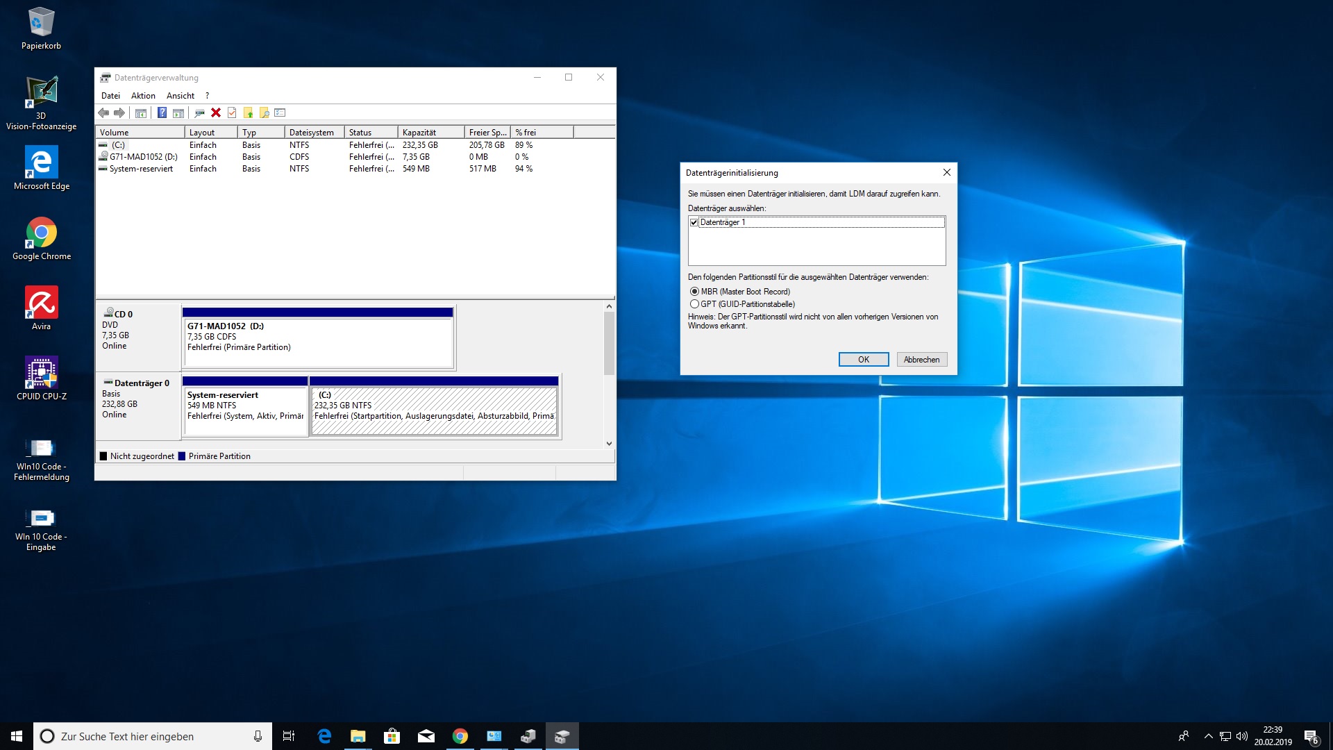

||| Siehe Bild |||
was davon ist jetzt was? ich werd' daraus gar nicht schlau.
g71... zum beispiel.
wenn ich im rechten fenster jetzt einfach auf ok klicken würde, was würde dann passieren?
die ssd mit 1 TB (leer (neu) und ohne windows 10) ist ja im slot "sata 2".
ist die ssd mit 1tb trotzdem der bereits ausgewählte "datenträger 1"?
muss ich eine oder mehrere partitionen erstellen? wozu sind die? ich weiß nicht wie ich welche erstelle.
wie man diese platte formatiert weiß ich auch nicht. die platte ist komplett neu (gekauft). die muss ich doch nicht formatieren, oder
ich habe einen win 10 OEM key.
kann ich etwas so dermaßen falsch machen, dass ich irgendwelche, ohne einen neuen win 10 OEM key zu kaufen, nicht lösbaren probleme kriegen könnte?
Hilfe112110 schrieb:
||| Siehe Bild |||
g71... ist der Name der CD die du im CD-Laufwerk hast.
Die SSD wird initialisiert, das muss man tun um sie nutzen zu können.
Programmierer sind komische Menschen, die zählen manchmal nicht bei 1 los sondern bei 0. Datenträger 0 ist diene erste SSD in Slot 1 und Datenträger 1 ist die zweite in Slot 2.
Du musst nicht mehrere erstellen, manche bevorzugen es mit mehreren Partitionen zu arbeiten um besser Ordnung halten zu können.
Nachdem du die Festplatte als GPT, siehe andere Posts für ein warum, initialisiert hast, scrollst du in der Liste die du da hast runter, da ist dann der Datenträger 1. Da ist dann so ein Balken wie bei der andren SSD nur ist der schwarz nicht blau. Auf den schwarzen Balken machst du einen Klick mit der rechten Maustaste und wählst "Neues einfaches Volumen..." dann einfach Weiter, Weiter, Weiter, Weiter, Fertig stellen. Dann taucht die zweite SSD in "Dieser PC" auf mit einem eigenen Laufwerksbuchstaben und du kannst die 1 TB nutzen.

"Hinweis: Der GPT-Partitionsstil wird nicht von allen vorherigen Versionen von Windows erkannt."
Trotzdem GPT auswählen? ist GPT nicht nur sinnvoll, wenn ich mehr als 2 tb habe?
laut vieler internetseiten ist das so. viele partitionen will ich auch nicht erstellen. nur eine einzige. EINE muss ich erstellen oder? das ist dann das, was mir unter "dieser pc" angezeigt wird, richtig?
Egal, bei 1TB, wenn von der SSD nicht gebootet und nur eine Partition angelegt werden soll, ist es egal!
Ja, eine muss man erstellen damit die SSD genutzt werden kann.
alles klaro. ich alte schissbüchse habs jetzt endlich mal gemacht und so wie es aussieht, hat alles geklappt :D
danke für die hilfe.
besonders mineRaptor für die anleitung.
