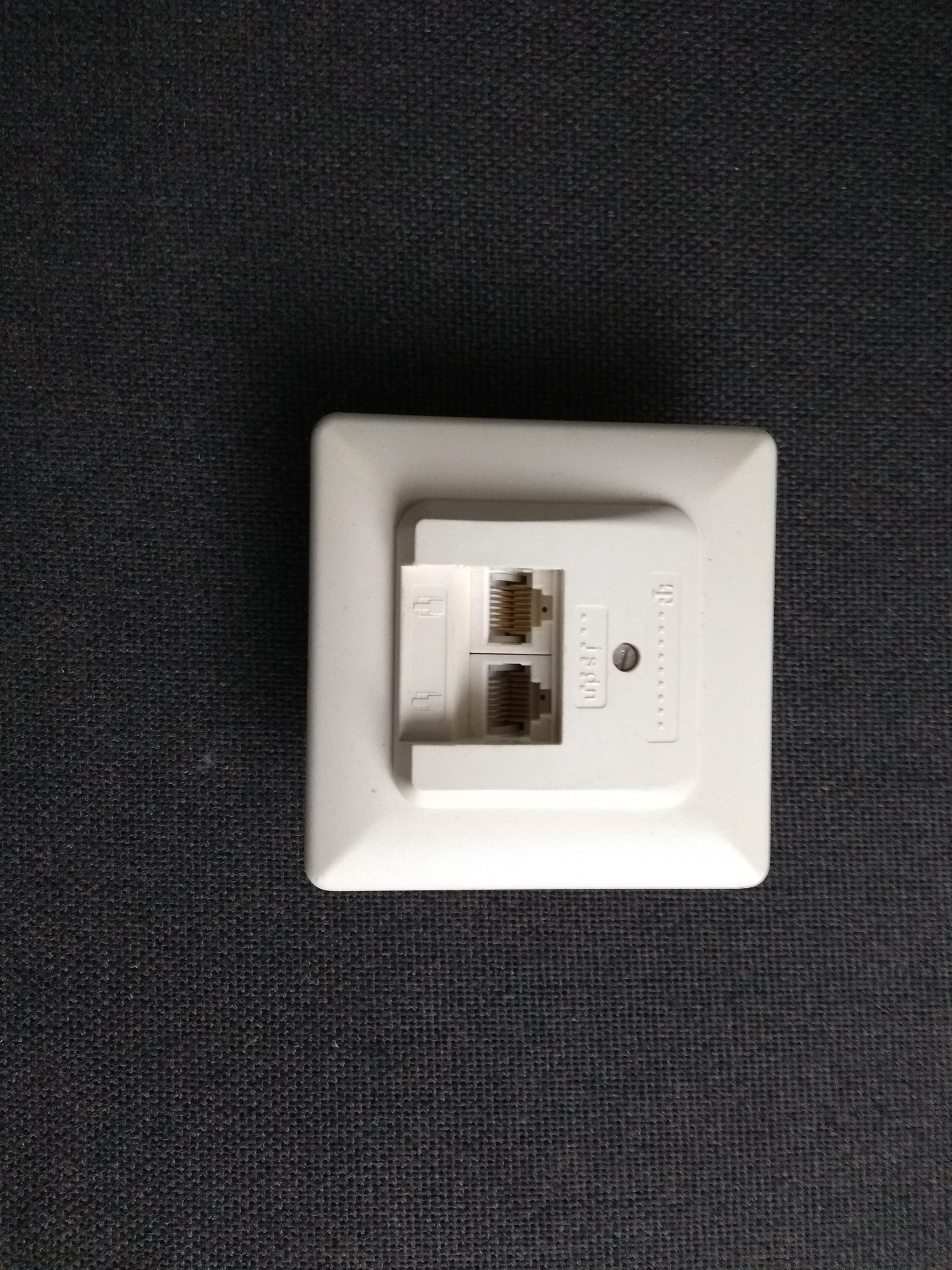

Im EG ist eine TAE-Dose an der die FritzBox hängt. Und direkt neben der TAE-Dose ist so eine Netzwerkdose mit 2 LAN-Anschlüssen (sieht in etwa so aus: https://static.kabelscheune.de/z1/netzwerkdose-cat6-2xrj45-unterputz-alpinweiss_z1.jpg)
Und im 1. OG sowie im DG sind genau die selben Dosen, allerdings glaube ich dass dort immer jeweils nur der linke Anschluss verwendet werden kann. Denn wenn ich im EG im linken Anschluss der Netzwerkdose ein LAN Kabel anschließe, habe ich im 1. OG ein LAN Signal in der linken Buchse und wenn ich im EG im rechten Anschluss ein LAN KAbel anschliße, habe ich im DG ein Signal in der linken Buchse. Ich glaube daher dass die Netzwerkdosen direkt verbunden sind, da es eben auch nirgendswo einen Switch bisher gibt.

Sicher, dass das (dazu müsste man wissen, was "hinter" der Dose an Verkabelung liegt) Netzwerk- und keine ISDN-Buchsen sind?
Telekom MagentaZuhause
Ich denke auch, dass das ISDN-Dosen mit entsprechender Verkabelung dahinter sind, zumal bisher kein Switch aufgefunden wurde.
Um das herauszufinden, muss mal eine Dose geöffnet und am besten ein Foto davon hier eingestellt werden.
Ist das Haus relativ neu, werden die Drähte wohl alle rot sein, mit schwarzen Ringen. Dann ist es ISDN. Für die Farben der Drähte von Ethernet-Kabel gibt es in Netz genügend Fotos.
ISDN-Dosen haben vier Anschlussklemmen, Netzwerkdosen acht.
Wieso sollten das Isdn Dosen sein?!
Und warum müsste unbedingt ein extra Switch verbaut sein?!
Statt nem Patch Panel wurde halt eine Doppeldose verbaut.
Der TE hat doch gesagt von der Fritzbox gehen 2 Lan Kabel in die Doppeldose?!
