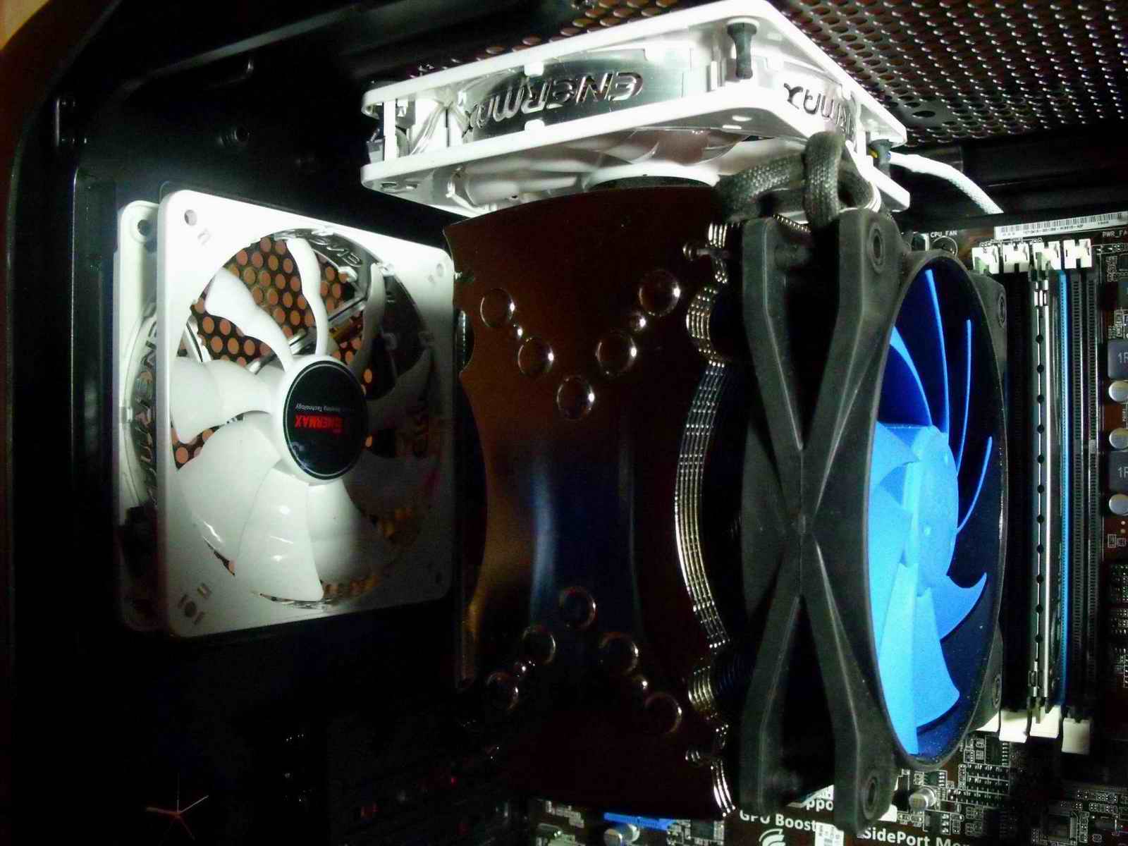

zurzeit habe ich an meinem Alpenföhn Nordwand Rev. B vorne einen Alpenföhn WING BOOSTverbaut.
An der Gehäuserückwand und Gehäusedeckel habe ich 2 von dieses ENERMAX Lüftern verbaut.
Würde es, in Bezug auf OC, etwas bringen, wenn ich an der Rückseite des Norwand noch zusätzlich einen Lüfter anbringen würde, oder reicht der Enermax der in der Gehäuserückseite ist ?

Reicht völlig aus, die beiden Lüfter würden sich mMn behindern, da sie so unmittelbar aufeinander sitzen, pumt der obere, horizontale Lüfter rein oder zieht er raus ?
Wenn die beiden Enermax die Warmluft aus dem Gehäuse rauspusten, dann paßt das bestens ;)
Die Nordwand profitiert laut vielen Tests leider nicht nennenswert von Doppelbelüftung. Unter 800 rpm sollte man bei ihr auch nicht gehen. Beachtet man dies ist sie ein sehr guter Kühler.
Beide Enermax ziehen die Luft aus dem Gehäuse und ein vorderer 140er BeQuiet zieht Luft ins Gehäuse.
Der Wechsel vom Standardlüfter des Nordwands zum Alpenföhn Wing Boost und der Einsatz der Enermax Cluster, anstatt der vorher verbauten Corsair Lüfter, hat schon eine Menge gebracht.
Bei 4,0 GHz/1,42 VCore unter Last mit Prime und aufgedrehten Enermax Lüfter geht die CPU Temp auf ca. 55°C laut Everest und auf 40°C laut CoreTemp, wobei der CoreTemp Wert ja eher ein Fantasiewert ist.

Im Prinzip geht es ja nur um den extremen OC Bereich. Wie gesagt. mit dem neuen Alpenföhn Wing Boost an dem Norwand, wird die CPU bei 4,0 GHz unter Prime gerade mal 55°C warm.
Aber werde an der Rückseite mal zum Test den originalen Lüfter des Nordwands anbauen, muß mir nur erst diese Gummipröppel besorgen.

Habe heute einen Enermax Cluster zusätzlich an den Nordwand angebaut,
Es hat aber nix gebracht, im Gegenteil, die MaBo Temperatur ging um 3°C höher und unter Last bei OC ging die Core Temp um 2°C höher.
Naja, habe das Teil wieder abgebaut und an die Gehäuseoberseite gebaut.
