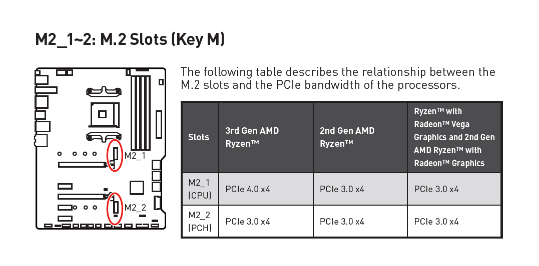

Ich habe ein MPG MSI X 570 Gaming Edge Wifi, welches am oberen PCIE-Anschluss eine PCIe 4.0 M2 SSD unterstützen würde.

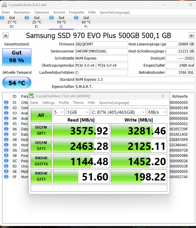

Nun war ich "zu Faul" zu klonen bzw. alles neu aufzuspielen, und habe sie an den unteren PCIE Anschluss gesetzt, welcher eigentlich nur PCIE 3.0 unterstützt.

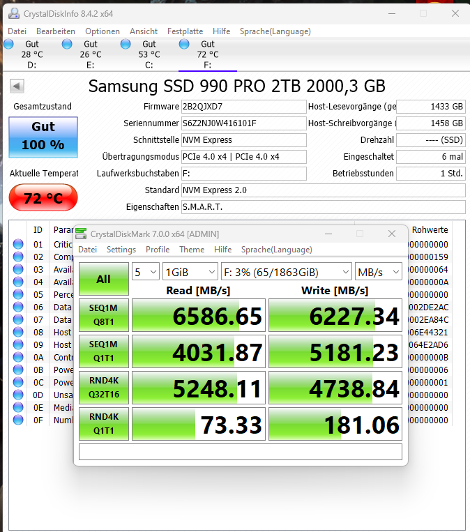

Habe den Crystal Diskmark test gemacht und die 990 ist um einiges schneller... Zusätzlich steht bei der Info von CrystalDisk beim Übertragungsmodus PCIE 4.0 dran. Wie kann das sein? Hat mein MB doch unten auch eine PCIE 4.0 Schnittstelle?
im Handbuch steht: CPU VEGA oder Ryzen 2 / 3, und welche CPU hast du?

Wieso du jetzt trotzdem PCIe 4.0 hast ist komisch. Allerdings verwundert die Aufteilung von MSI so wie sie da steht auch etwas. Der X570 Chipsatz bietet eigentlich PCIe 4.0 für den M.2 Slot und es sieht nicht so aus als hätte MSI die Bandbreite für andere Ports genutzt.

Ich habe mir das Handbuch jetzt mal nicht gezogen. Aber CDI sagt ja auch, dass die 990 mit PCIe 4.0 angebunden ist. Oder liest CDI hier tatsächlich nur die theoretisch mögliche Schnittstelle aus?
Hatte vor ein paar Tagen exact die gleiche Situation wie CR90. Meine Hardware ist fast identisch bis auf die 990 Pro, bei mir kommt ne KC3000 zum Einsatz. Hab die K3000 unten eingebaut und formatiert. Anschließend einen Speed Test gemacht und beim Lesen und Schreiben jeweils 6000 erreicht. Nachdem ich die KC3000 als Systemlaufwerk eingerichtet hatte und oben im 4.0 Anschluß eingebaut hatte nächster Speedtest mit CDI jetzt voll am Anschlag Lesen 7400 Schreiben 6200 passt. Aber wie kann der untere M2 Anschluss mit PCIe 3.0
solche Werte fabriezieren ?
ich habe zB eine 980 Pro 4.0 im unteren Slot, welcher nur 3.0 kann, CDI zeigt dann korrekt
PCIe 3.0 x4 I PCIe 4.0 x4 an!

Sicher dass die 990 Pro im M.2_2 steckt? - sieht nicht so aus und das direkt aus zwei Gründen.
1. Sie läuft mit PCIe 4.0
2. CDI liest den anderen auch korrekt mit PCIe 3.0 aus
Beides,
  • links die verfügbare
  • rechts die von der SSD max. unterstützte.
das Handbuch ist halt nicht aktuell, da steht nur der Ryzen 3000 drin! Mit Ryzen 5000 laufen beide M.2 Slots mit PCIe 4.0 x4. Liege ich richtig?

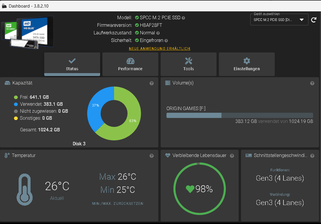

@Croftout90​

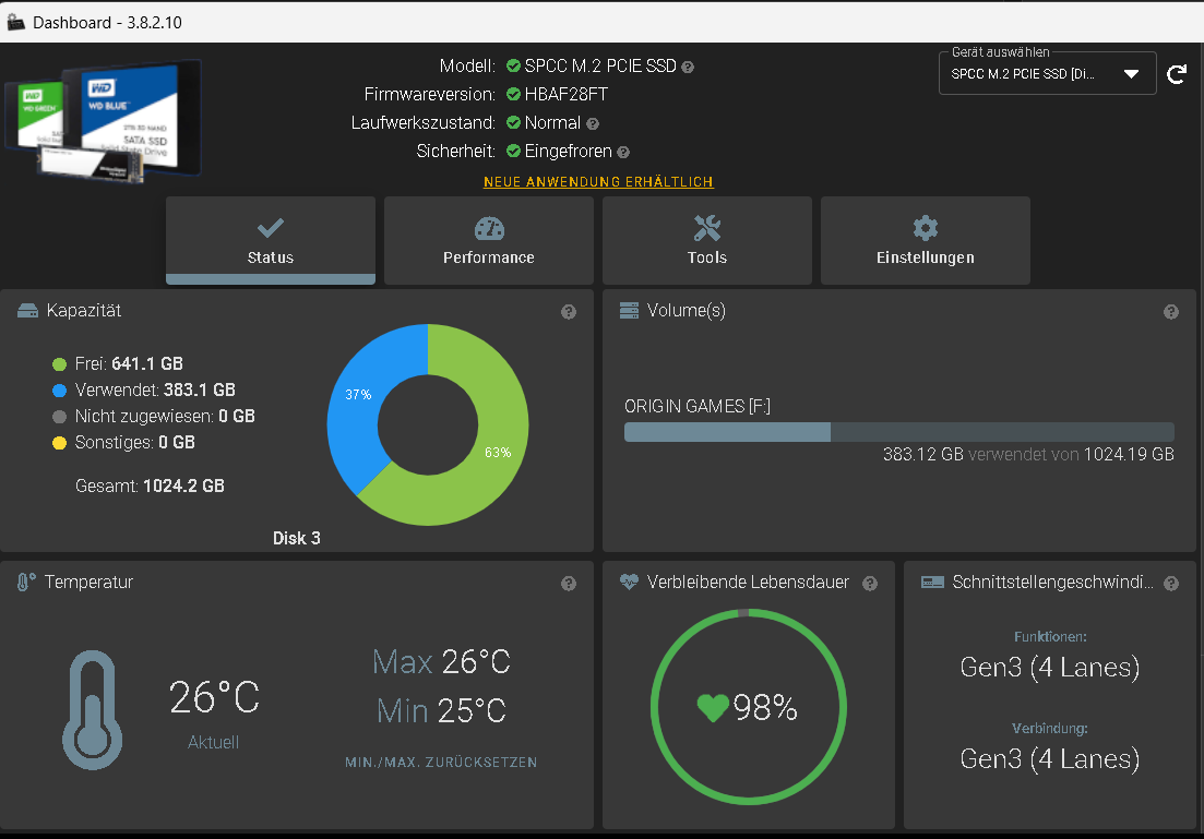

Du hast doch Samsung SSD also die haben doch auch so Dashboard Programm.
Da wird doch die richtige Verbindung angezeigt.

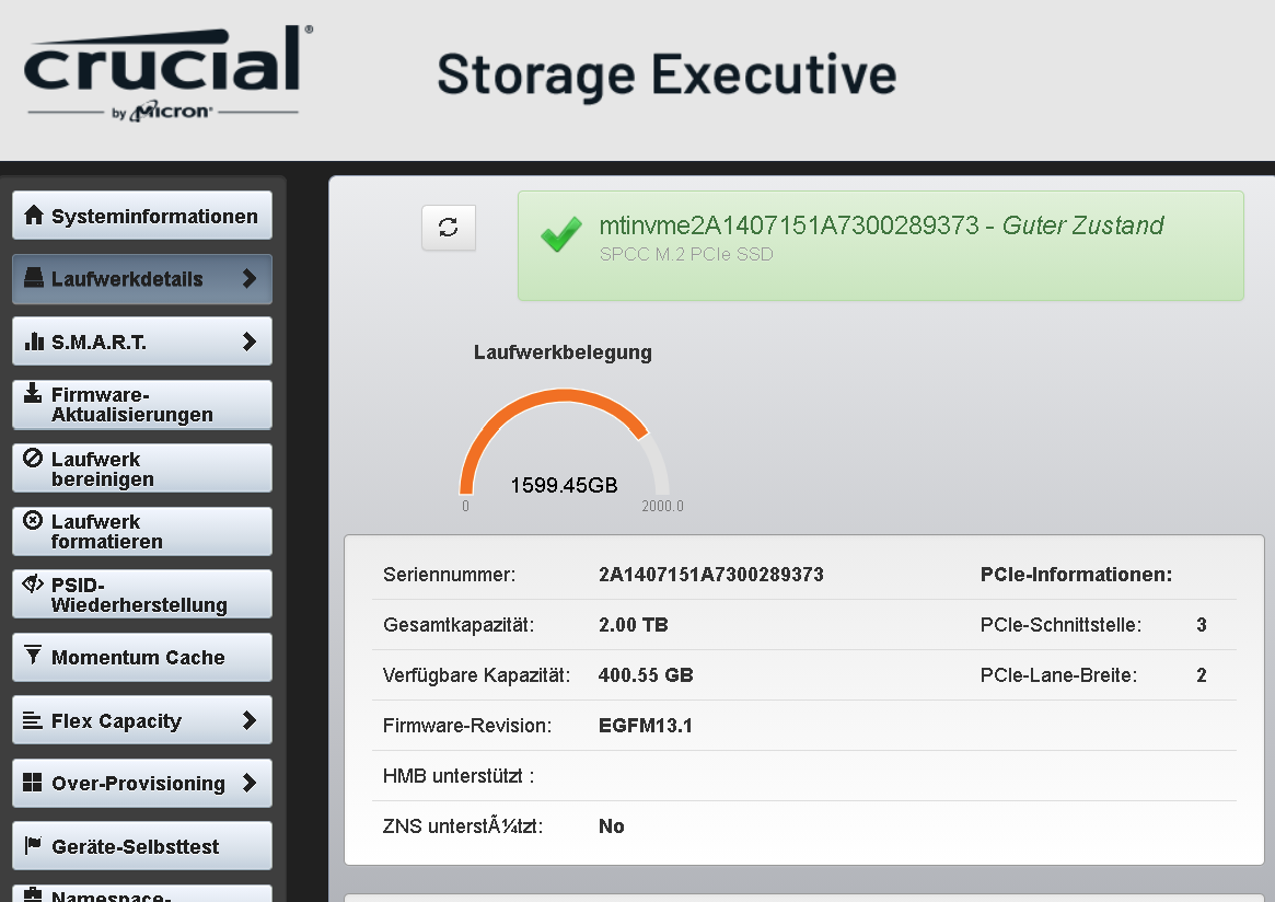

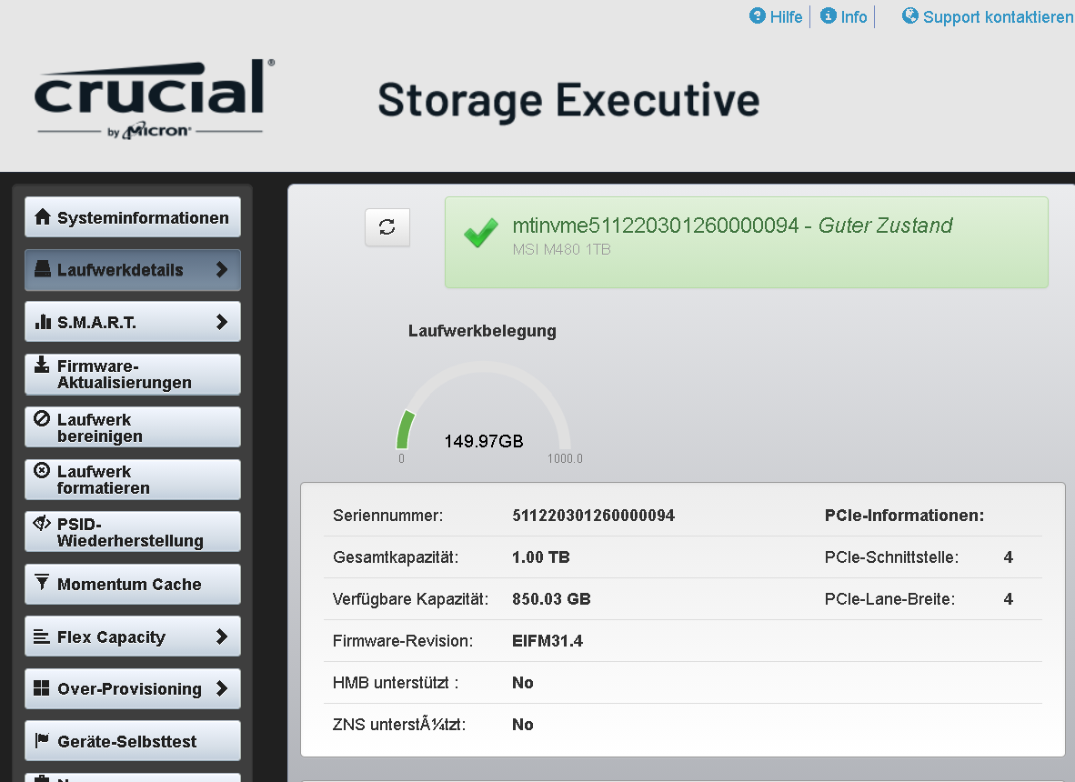

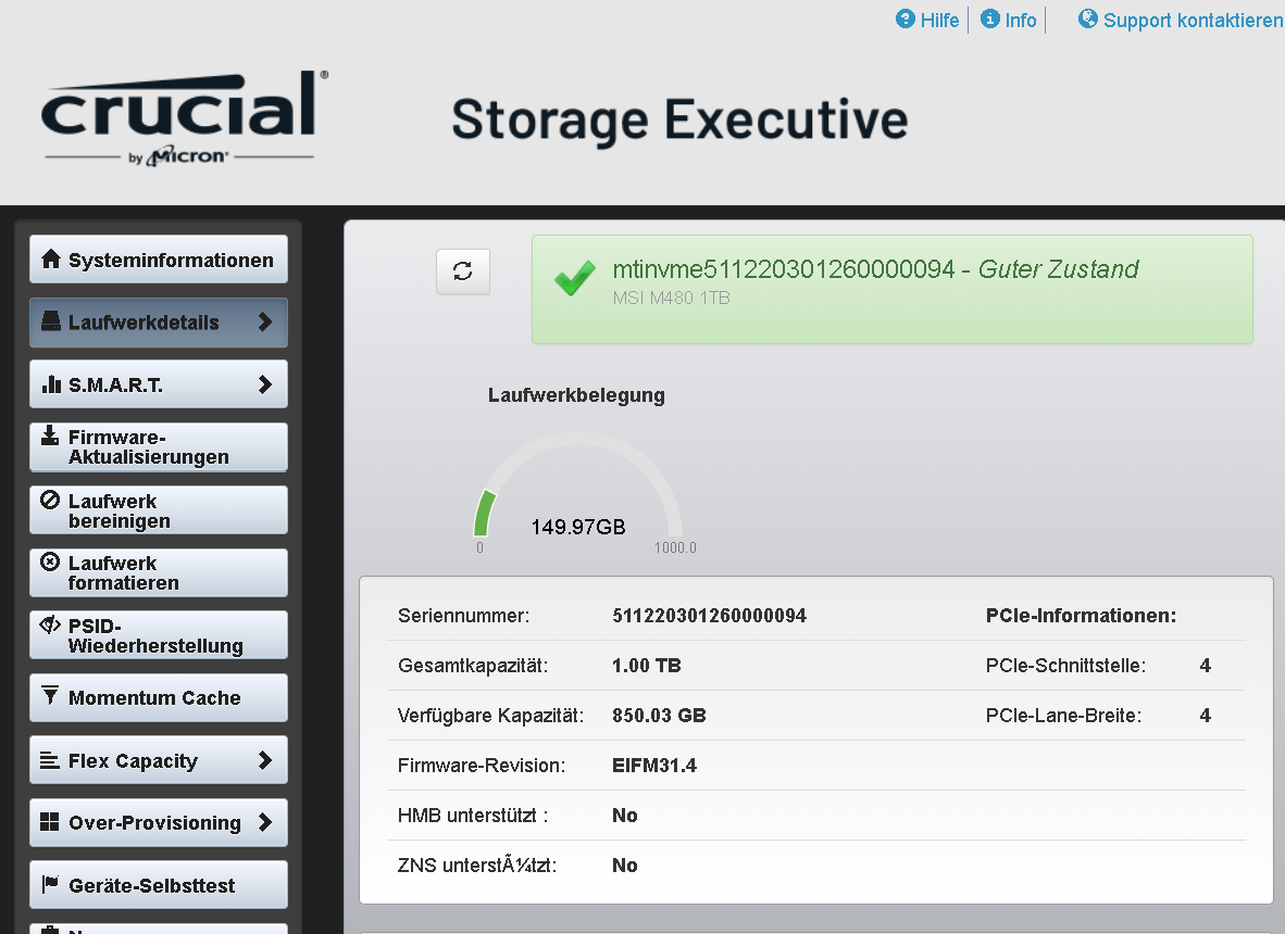

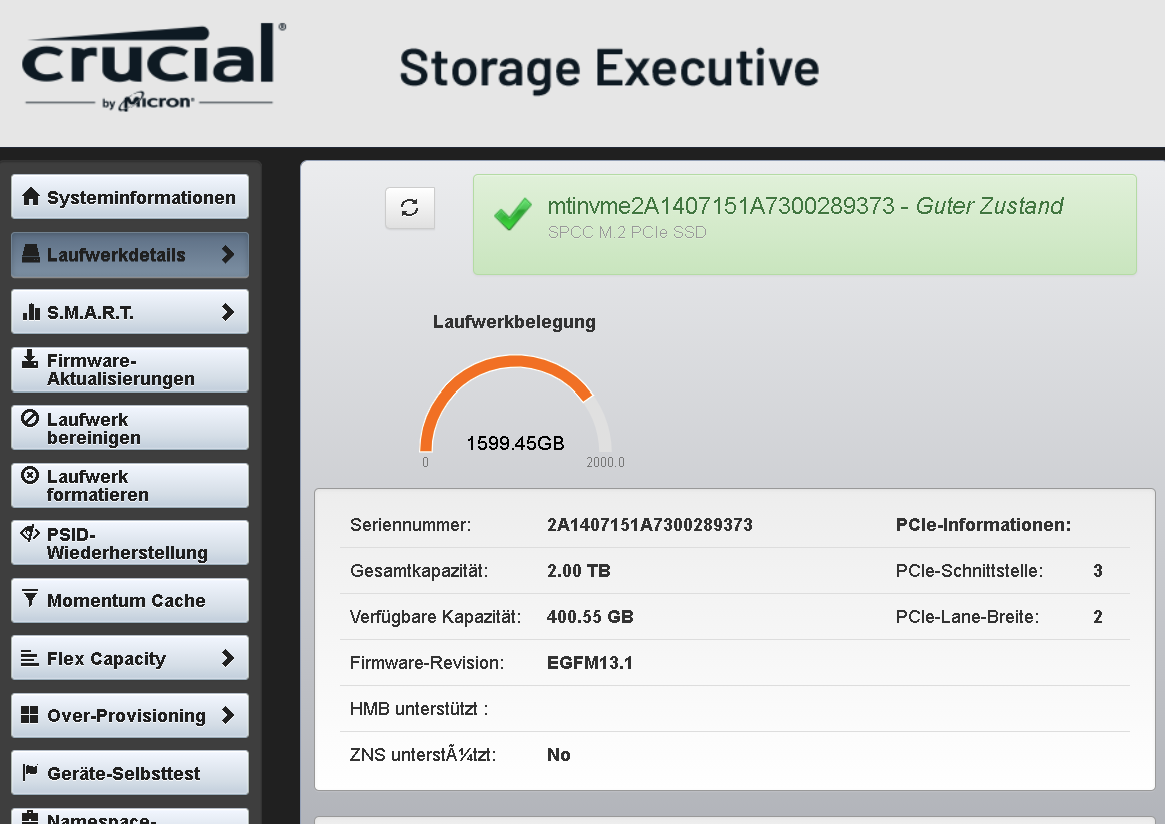

Bei mir habe ich ja verschiedene M.2 verbaut, um genau zu sein 4 Stück:
PCIe 3.0 x 2
Die andere M.2 hat die selbe Anbindung.
PCIe 3.0 x 4
PCIe 4.0 x 4
Reaktionen: wrglsgrft

Und ja es steckt alles richtig drin
also ist einfach nur das Handbuch fehlerhaft.
Nein, wie die Leute hier sagen kann auch der Ryzen 3000 beide M.2 Slots mit PCIe 4.0 x4.
Ja das Handbuch stimmt wohl nicht so ganz
