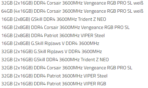

Von den im Bild aufgelisteten, welchem davon würdet ihr den die größte Chance einräumen auch ordentlich zu laufen? PC ist über Dubaro gekauft und ich werde morgen da anrufen und würde halt gerne ein Kit bekommen was auch die richtige Geschwindigkeit schafft. Das sind die momentan aufgelisteten 32gb kits.

Keines, da man weder bei Corsair, GSkill noch bei Patriot den genauen Inhalt kennt, entweder
Crucial oder Kingston Fury, da hat man die Gewissheit, Micron-Chips zu bekommen!
Aus Erfahrung laufen Fury Hyper X 3600er mit aktuellem Bios problemlos mit XMP bei diesem Board,
die neue Beast Generation hatte ich zwar noch nicht in 3600, sollte aber klappen.
