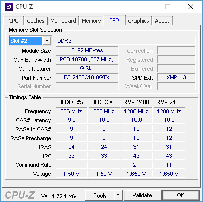

Nun natürlich das Problem: Meine Konfiguration läuft nur mit einem Riegel stabil. Dieser wird im BIOS sogar richtig mit 2400 erkannt, nachdem ein XMP-Profil eingestellt ist.
Setze ich den zweiten Riegel ein (Bänke A2 und B2 belegt, nach Handbuch) folgt nun entweder ein Endlosboot (mit schwarzen Bildschirm) oder aber ich kann booten und sogar beide Riegel werden richtig erkannt - allerdings stürzt mir dann der Rechner irgendwann im Betrieb ab und geht dann wieder zurück in den Endlosboot, bzw. muss ich den zweiten Riegel wieder entfernen um weiter zu kommen.

Beim XMP sind 2 Profile hinterlegt eines mit CR2 und eines mit CR1.
Falls du das CR1 Profil gewählt haben solltest, wechsle mal auf das Profil mit CR2. Das sollte stabiler laufen/ funktionieren.

Läufts denn ohne XMP? Dann sollte der RAM auf 1333 9-9-9-24 laufen.
