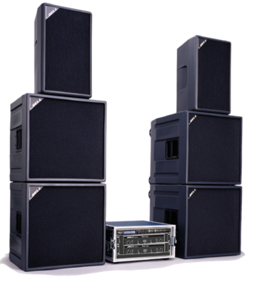

Wenn 2 Subs, dann sollte man auch das gleiche Modell nehmen.
Aber wie laut hörst Du denn, dass der in die Begrenzung geht? Ein zweiter Subwoofer wäre nur "etwas lauter", also +3 dB.
Vielleicht brauchst Du eher sowas: :evillol:
