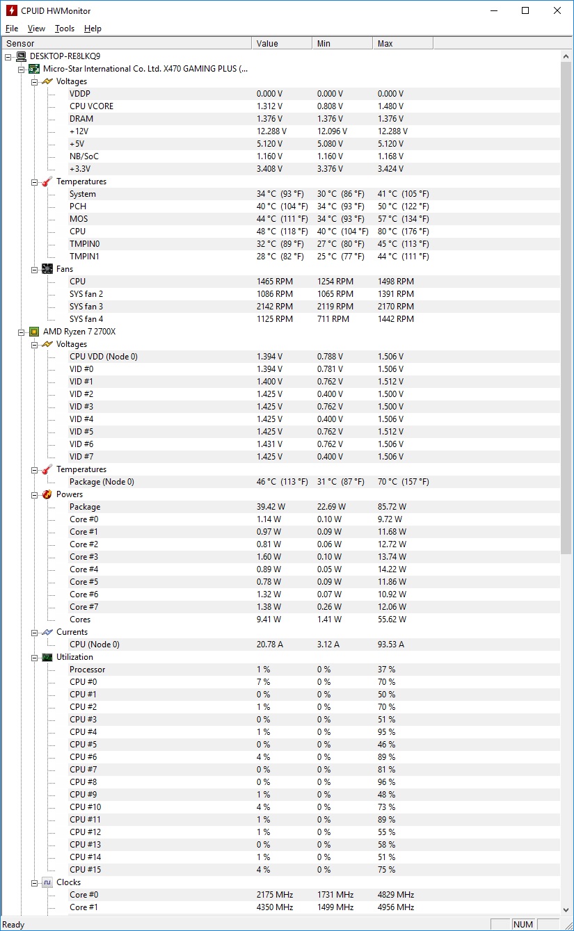

Nach 3 Stunden Fortnite habe ich auch HWMonitor laufen lassen. Screenshot im Anhang!

Mein Liebster, da stimmt irgendwas mit Deinem System nicht.
Bist Du Dir ganz sicher, dass Du alles korrekt verbaut hast? 80°C finde ich persönlich eher zu hoch. Zumal laut dem Screenshot Dein System nichtmals mit 100% Load gefahren wurde. Der Noctua sollte eigentlich mind. gleichwertig, oder sogar besser sein, als die 120er AiO Kühlung.
Benutzt Du Wärmeleitpaste? Wenn ja, welche und wie viel?
Auch der Core Clock sieht extrem komisch aus. 5Ghz bei einem 2700X? Das kann ich so nie im Leben glauben. Hier scheint es Auslesefehler zu geben. Irgendwas stimmt bei Dir gar nicht ^^.

Auslesefehler werden es wohl sein, hatte gestern 5,8 GHZ :D
Ich vermute einen Auslesefehler: - bei MAX steht ja bis zu 1,5V Kernspannung & 4,9 GHz. Das wird wohl kaum stimmen ;)

CPUID HWMonitor versuch mal eine neuere version..
oder AIDA64
Verwende doch bitte einfach mal HWInfo64, da weiß man das es funktioniert und sogar die Temp mit und ohne Offset anzeigt. Generell bin ich der gleichen meining wie @Coca_Cola , die Temperaturen sind vollkommen ok und eigentlich hattest du bei dem Noctua Kühler schon keine Not zu tauschen.

Hwmonitor liest den Takt falsch aus, eigene Erfahrung. Besser Hwinfo64 benutzen.

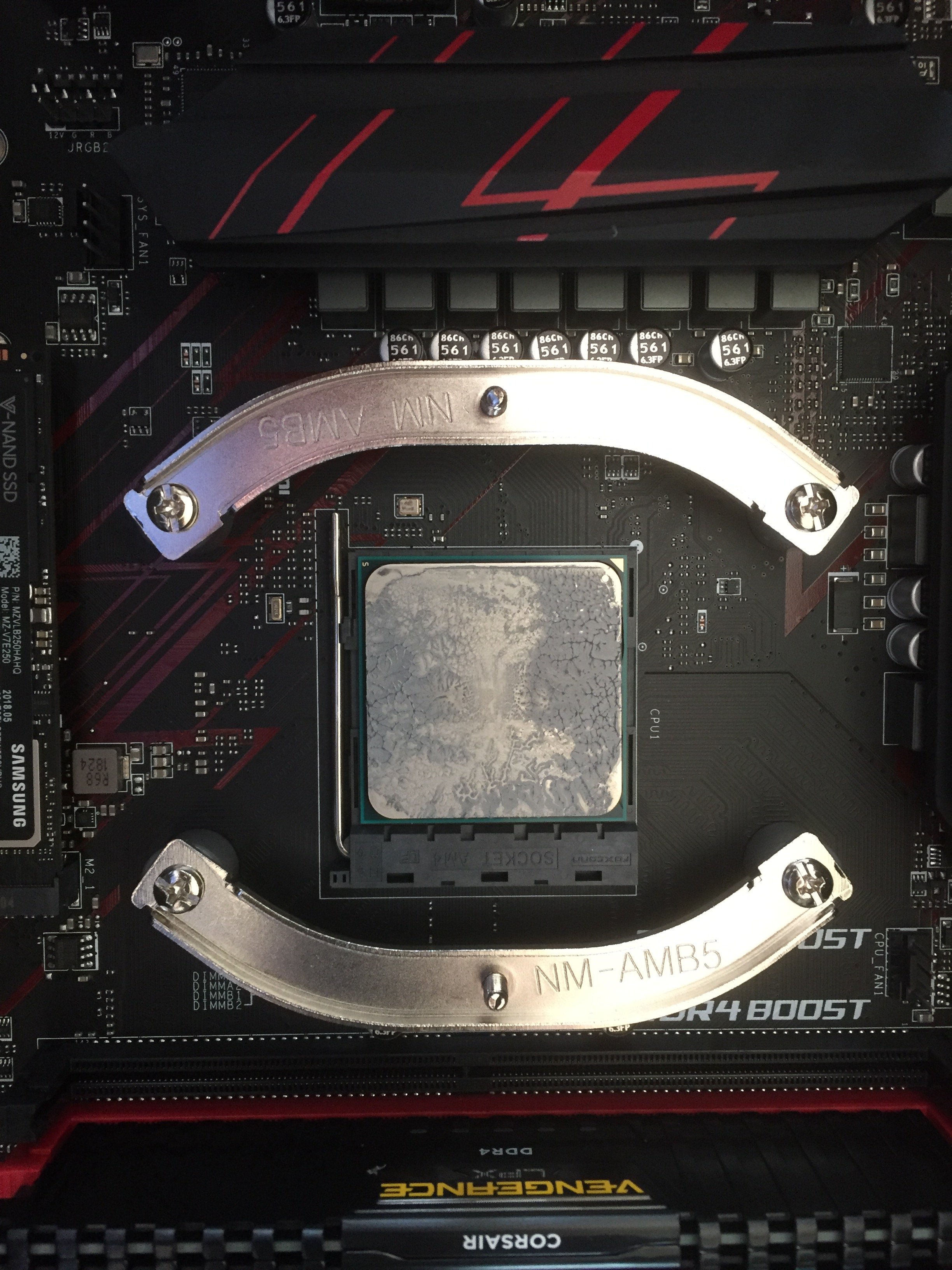

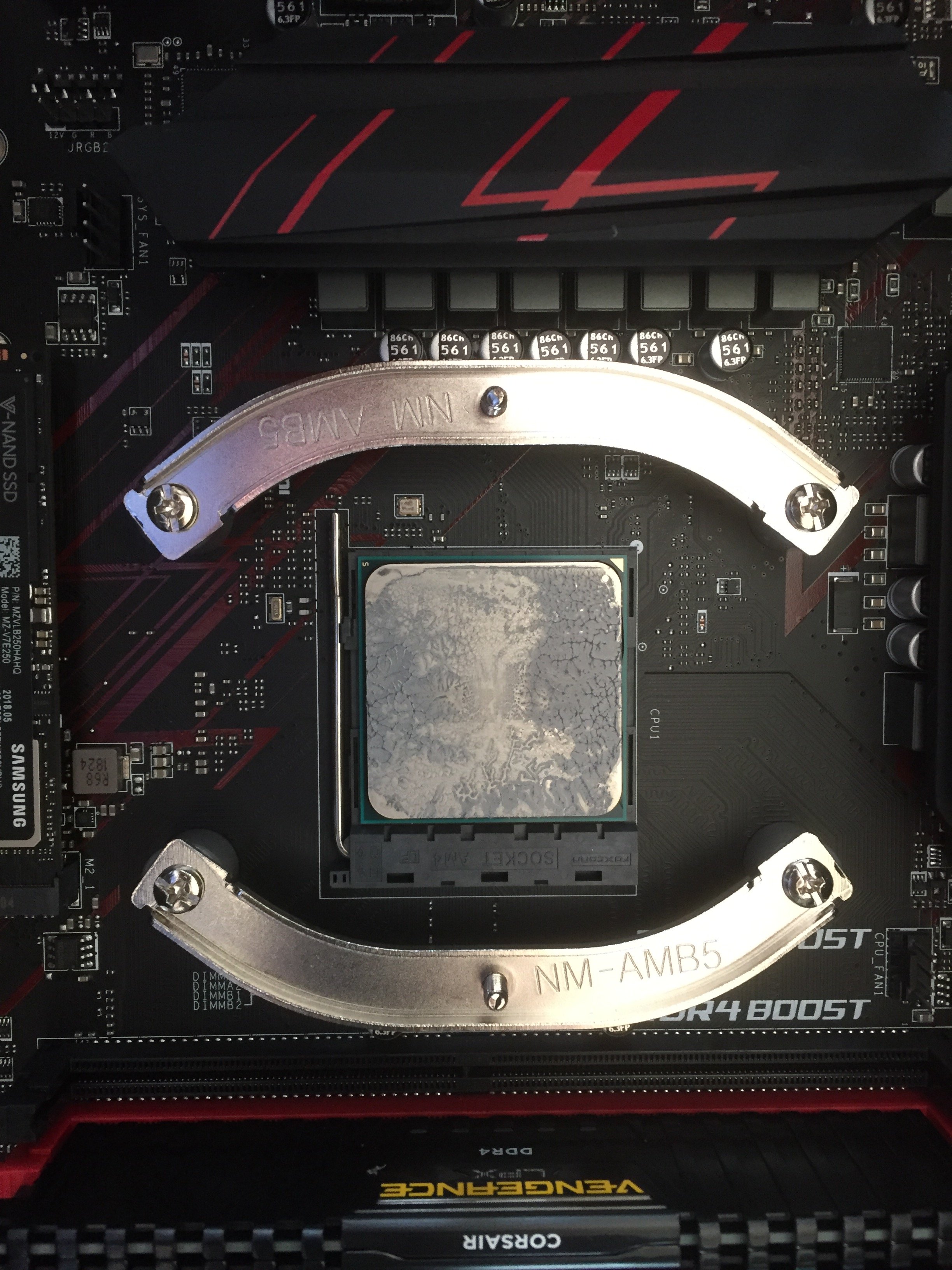

So war jedenfalls die Wärmeleitpaste aufgetragen :D
Was heisst WAR ? Beim ersten mal ? Also durch Alternate ? jetzt beim nach schauen ? Das sieht auf jedenfall grenzwertig wenig aus.

Da kann was nicht Stimmen. Du hast den Noctua Kühler dann offenbar nicht korrekt installiert. Obwohl das eigentlich kaum geht. Oder mit deiner sonstigen Gehäusekühlung stimmt was nicht. Der Noctua NH-U14S gehört zu den besten Kühlern überhaupt. Die Temps die du mit demselben nennst, sind eigentlich nicht möglich.
Ehrlich gesagt sollte der Noctua mindestens gleichwertig sein zu der jetztig nachgekauften Kühl-Lösung. Der Noctua kann ja auch mit 2 Lüftern betrieben werden, das Material ist sogar beigelegt. Mit 2 Lüftern sollte er deine jetztige Lösung in jedem Fall Schlagen.
55 Grad im IDLE mit diesem Kühler sind völlig unmöglich! Wenn alles auf Auto steht, bedeutet dies, daß er Übertaktet wird aus meiner Sicht, also mit Automatischer Übertaktung. Ruf im Bios die Default Werte auf, Resete mal alles.
Nur mal so am Rande, 53 Grad erreiche ich mit meinem Noctua NH-U14S nach 4 Stunden Prime. Die WLP-Aufbringung ruft bei mir jedenfalls erheblichen Argwohn hervor. An deiner Stelle würde ich nochmal das Ganze Neu auftragen, vorher Reinigen.

Unterm Strich wirst Du dann ein sehr schnelles System haben^^. Und ja, da hat Alternate ordentlich an der Paste gespart. Ich teste momentan die IC-Cooling Pads mit dem 9900K und bin bisher schon echt angetan.
