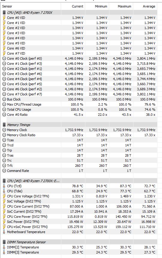

also ich hab meinen derzeit mit dem PB3 laufen und komme zwar auch im Peak auf Tdie 77Grade nach ein parr sek. sinkt sie aber auf unter 70Grad wenn die Lüfter dann hoch gefahren sind.
Reaktionen: videonorman

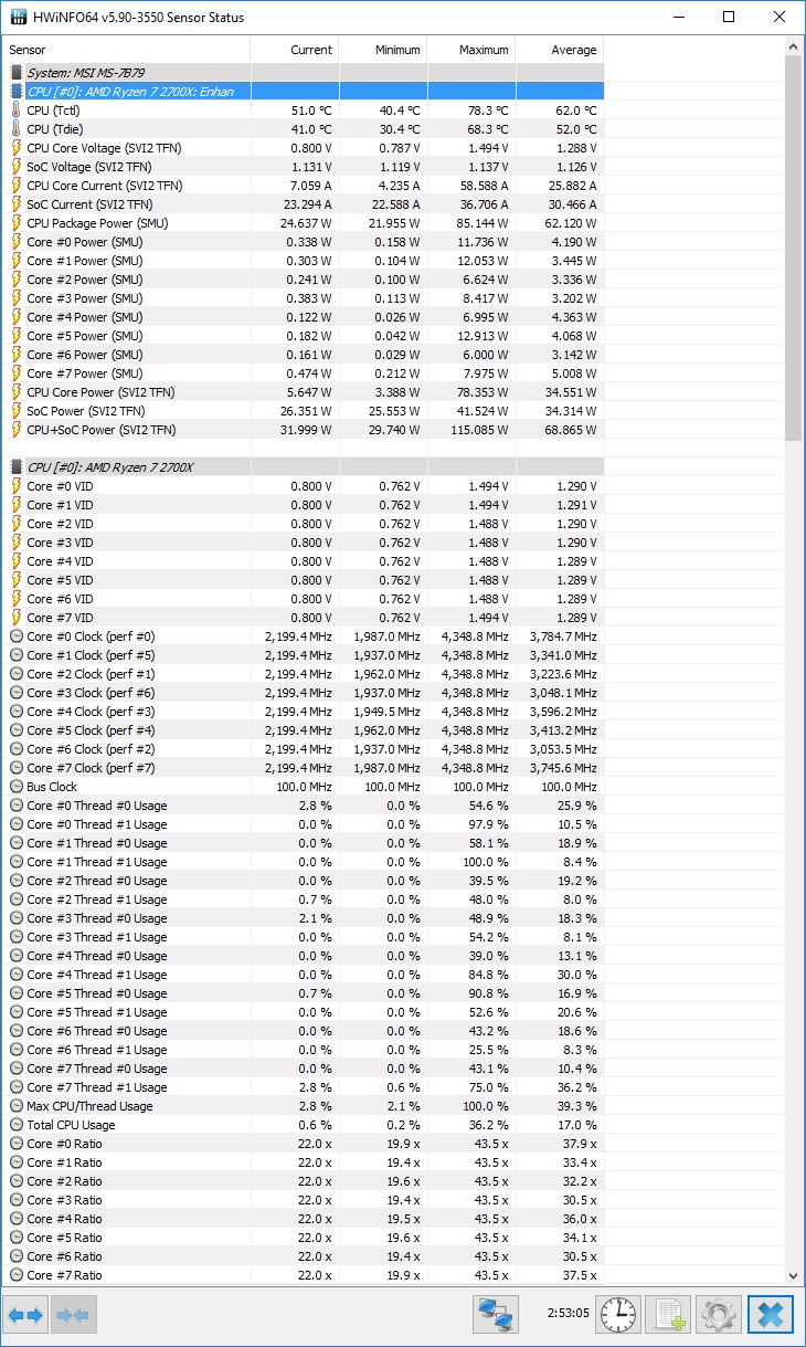

Heute wieder 3 Stunden Fortnite gespielt.
Die Werte sind - denke ich - ganz okay. Konnte mir knapp 5°C einsparen! Dieses XMP oder wie dass heißt, habe ich auf AN und den BOOST auch. In Fortnite, knickt jetzt die FPS nicht mehr ein wenn viel gebaut wurde oder viele Spieler unterwegs sind - da macht sich der AMD dann doch bezahlt durch diese Funktion!
Vielleicht muss ich mich da in das VCore einlesen. Der Durchschnitt ist bei weitem nicht so hoch, wie die Spitze. Könnte vielleicht auch mit 1.4V maximal laufen. Wie das aber geht, das dass Mainboard nur bis maximal 1.4V taktet - keine Ahnung :confused_alt:
Bis jetzt bin ich sehr zufrieden mit dem Support hier im Forum ;)

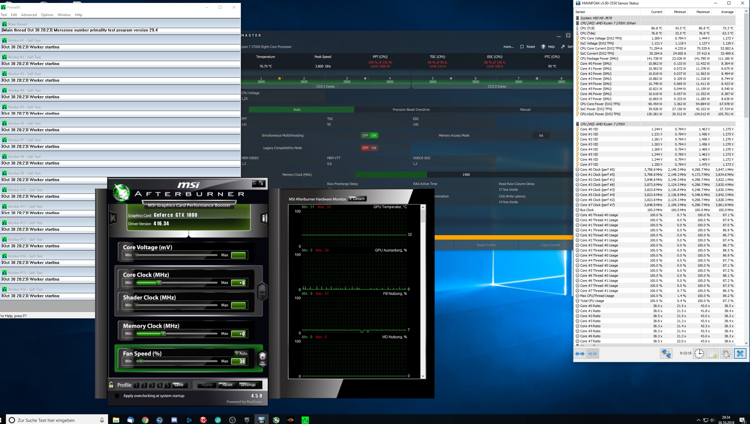

Und bei Prime95 Last dann live den Hardware-Monitor, oder dem Ryzen Master die Temperaturen überwachen, und die Lüfterdrehzahlen kontrollieren / nachstellen. Falls es zu heiß wird, weil etwas mit der Kühlung nicht stimmt, Prime95 beenden.
Wenn das System unter Vollastbedingungen testen willst, dann lässt neben Prime95 für die CPU (auf allen Threads), auch Furmark Lasttest für die Grafikkarte laufen. Da zieht dann die Hardware vom Netzteil nahezu das mögliche Maximum an Strom, entsprechend schnell heizt sich dann der Rechner auf. Dabei kannst dann die Gehäuselüfter nachstellen / kontrollieren, ob sie dann ebenfalls auf voller Drehzahl laufen, wenn es im PC-Gehäuse >= 35°C erreicht hat.

Ich teste meine Rechner immer mit Prime95 und Furmark, und die halten das aus, man muss das Netzteil ja auch entsprechend auslegen, und die Kühlung einmal auf solche Maximalwerte einstellen, welche schlimmstenfalls real eintreten könnten, deshalb spricht man auch von der TDP der Komponenten, das ist die Leistung, welche von der Kühlung dauerhaft bewältigt werden können muss. Die Stromversorgung sollte sogar noch etwas mehr Reserven aufweisen.

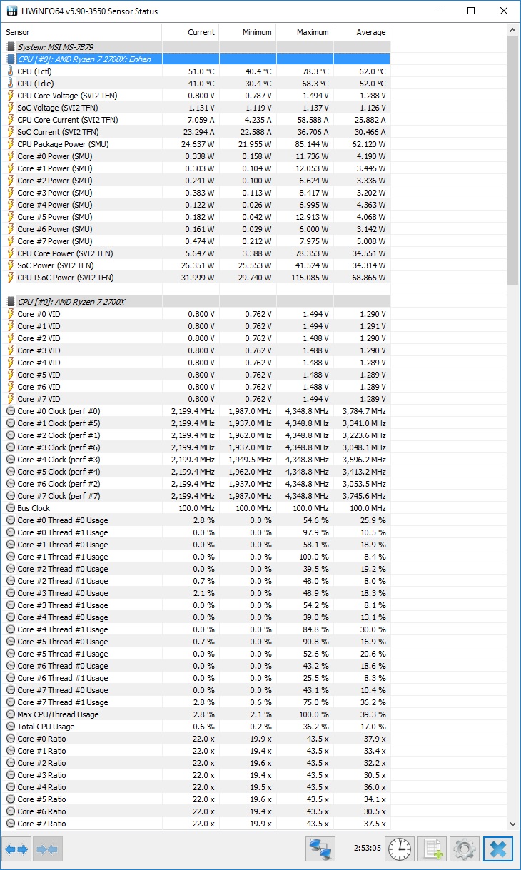

Ich denke so kann man das für IO werten?
Was meint ihr?
Zumal man auch Fortnite mit teilweise 30 Spielern gleichzeitig wie Battlefield auf einem 64 Server nicht unterschätzen darf - finde ich.
Die Idle Temps sind jetzt zwischen min. 33 Grad bis 40 Grad am springen.
Unter Last in Games komme ich an die 60 Grad selten. Laut HWMonitor ist ein Schnitt nach 2 Stunden Zocken von 56 Grad.
Für's Erste:
Ziel erreicht!
Dabei drehen die Gehäuselüfter "nur" mit 50% und sind unhörbar.
Der Lüfter des AIO WaKü läuft zwar mit 100%, ist aber mit Musik oder Kopfhörer auch nicht hörbar.
Das war vorher viel schlechter.
Grade beim Schreiben nochmal Auge auf HWMonitor gemacht - min. Temp im Idle beim Schreiben nur 30,4 Grad.
Besser geht es nicht :)
Danke @All :D

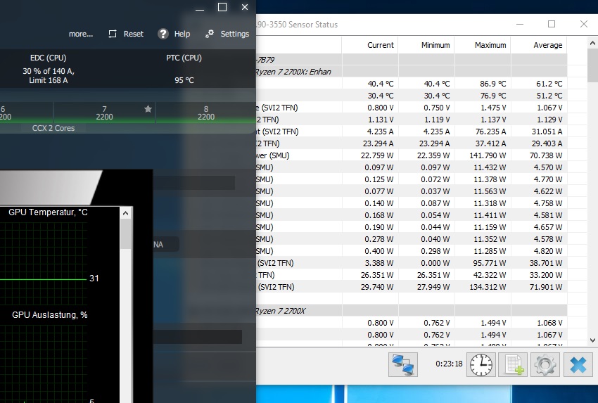

Ein Bild vom Inneren des PC mit eingebauter Wasserkühlung gibt es noch nicht, aber die Temperaturen in Prime95 sind wohl noch OK. Und das ist etwa der größte realistische Belastungsfall für CPU/WAKÜ, der eintreten kann.
Es gibt noch etwa 10°C thermische Reserve. Was man kontrollieren könnte, wäre die Pumpendrehzahl, ob die in dem Fall auch auf 100% PWM läuft. Die Wasserkühlung arbeitet mit vorgewärmter Luft aus dem Gehäuse?
Ist halt auch keine Hochleistungs-Wasserkühlung mit 240'er Radiator.
