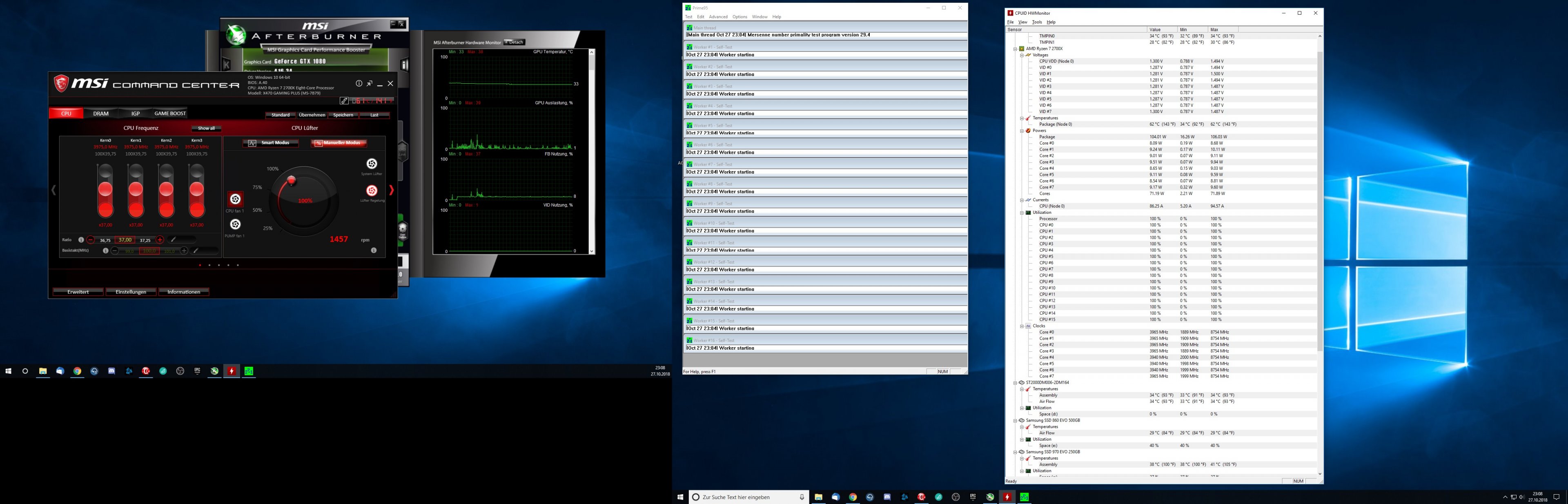

Der 2700X ist eben das Topmodell von AMD. Aber anscheinend passen da doch ein paar Settings nicht. Es ist okay, aber nicht Zufriedendstellend. Über Hilfe bin ich immer froh!
@ videonorman
Hier habe ich noch einen Link zu deinem Board, wo es grundsätzliche Probleme gibt, der Link hier:
https://www.computerbase.de/forum/t...-2600x-probleme-mit-wertespeicherung.1767000/
Am besten, du deinstallierst auch das besagte MSI Command Center, so denn du dieses installiert hast. Ansonsten empfehle ich dir auch, das neueste Mainboard Bios zu Installieren.
Jetzt wo ich sehe, daß du diesen Kram installiert hast, empfehle ich dir grundsätzlich dieses Zeug zu deinstallieren. Das macht mehr kaputt als sonst was. Das ist aber auch bei den anderen Boardfirmen mit ihren Softwarezugaben auch nicht anders. Es kann sein, daß dieses Center die CPU übertaktet von Grund auf und wenn du es deaktivierst, die Sache schon anders aussieht.
So long....

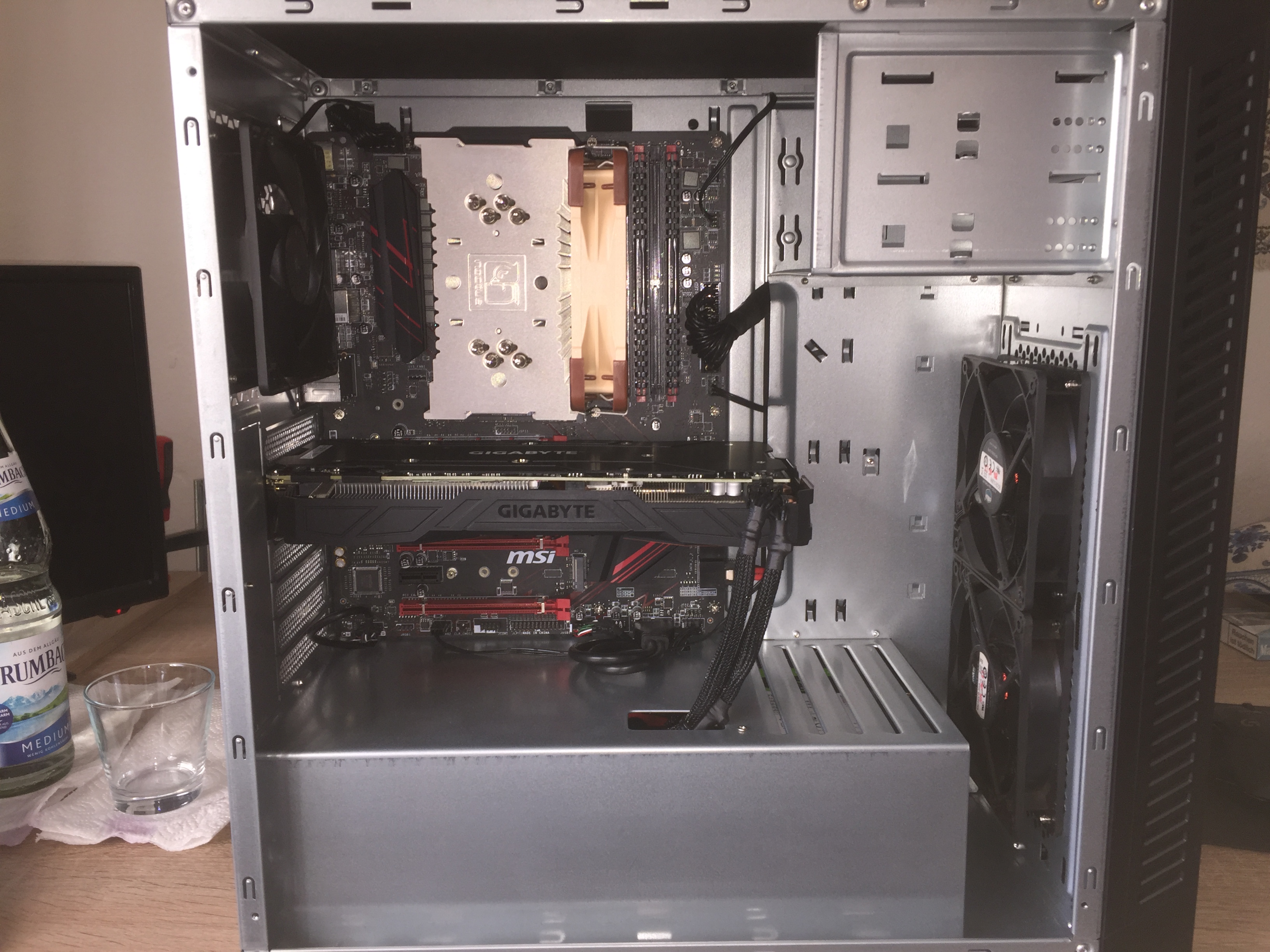

Habe ja die AIO jetzt drin.
So sieht der air Flow aus. Denke mehr geht da nicht.
Was meint ihr ist besser?
Den Lüfter der WaKü ablassen oder absaugen lassen?
