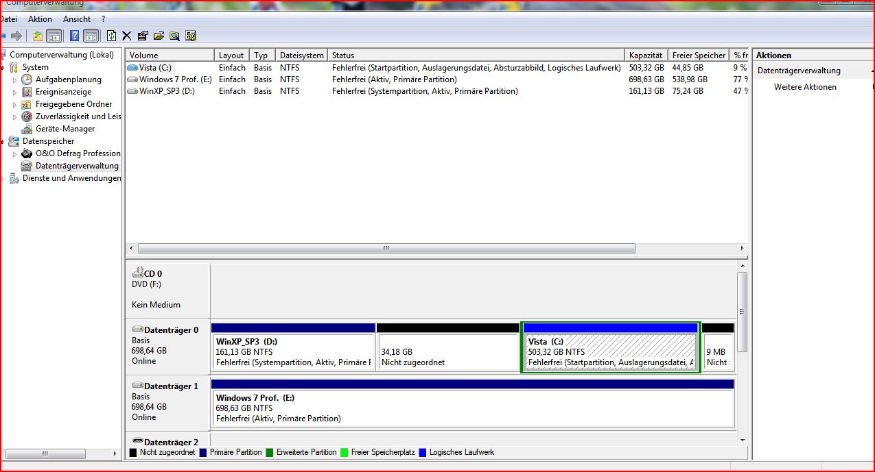

Hallo Freunde,
ich habe zwei Samsung HDDs. Auf einer befindet sich W7, auf der anderen eine Partition Vista und eine Partition XP. Meine ursprüngliche Absicht war, zu Gunsten von Vista die XP Partition zu verkleinern, denn die Vista-Partition ist schon fast voll. Da aber die XP-Partition vor der Vista Partition liegt, kann ich die XP-Partition zwar verkleinern, aber die dann entstandene freie Partition nicht zu Gunsten von Vista zuschlagen.
Daher schwebt mir vor, die XP-Partition zunächst zu kopieren oder spiegeln, dann zu formatieren, ein Teil des dann freies Volumes Vista zuzuschlagen und auf das andere freie Stück der HDD XP wieder vom Speichermedium zurück zu reproduzieren.
Könnte ich das "Spiegelbild" der XP-Partition vorübergehend auf der W 7 Partition speichern?
Wie soll ich am besten Vorgehen?

ob du nun mit einer partition davor die zweite partition vergrößerst oder ohne eine partition davor macht keinen unterschied. unter umständen musst du die zweite partition erst nach vorne verschieben und kannst sie dann erst nach hinten vergrößern.

Bisher habe ich das XP nur verkleinern können. Da dieses damit entstandene freie Volume Vista nicht zu geschlagen werden konnte, habe ich es wieder XP zugefügt.
Ist es denn nicht möglich, XP auf der W 7 Platte zu speichern, XP zu formatieren, Vista sodann zu vergrößern, wieder einen Teil abzutrennen auf den danach die XP von W 7 aus wieder aufgespielt werden kann ?

Oder einfach im Freiflug ohne Netz mit dem EASEUS Partition Manager die Partition nach vorne vergrößern (mit ein Paar Mausbewegungen erledigt). Das wird aber länger dauern, weil er da auf der gleichen Platte von hinten nach vorne schaufelt...
Ich denke, das mit dem EASUES Partitions Manager erscheint mir tatsächlich die einfachste Lösung zu sein. Sicher wird es lange dauern, 500 GB zu bewegen.
Soll ich zunächst ein Stück von XP abzwacken und dann das freie Stück mit dem EASUES Vista zufügen (nach vorne vergrößern)?

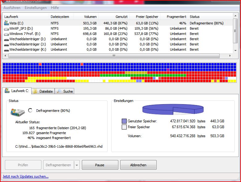

Übrigens, die Vista Partition ist stark fragmentiert- Lässt sich aber nicht mehr ausreichend mit dem Defraggler defragmentieren. Liegt das daran, dass Vista schon so voll ist?

Defrag-Mechanismen arbeiten je nach Tool nicht sehr effizient. Nach dem Rückspeichern würde ich ein paar Ordner mit großer Datenmenge einfach löschen, den verbleibenden Rest defragmentieren und dann die gelöschten selektiv vom Image restoren, dann ist alles wieder hübsch beisammen
