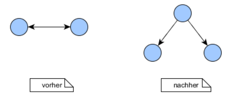

Ich habe eben noch ein wenig im Netz gestöbert, wäre es nicht eventuell richtig, wenn man hier ein Interface verwendet z.B. IController, welches der GUI dann injeziert wird? dann müsste die GUI den Controller nicht mehr kennen, kann aber über das übergebene Interface trotzdem Methoden des Controllers aufrufen und der Controller kennt einfach die GUI. Eine Abhängigkeit ist ja in Ordnung:
Quelle: http://prinzipien-der-softwaretechn...09/zyklische-abhangigkeiten-durchbrechen.html

Ich möchte das ganze nicht zu sehr auf ein GUI Beispiel lenken sondern frage mich eher allgemeiner Natur, wie man sowas gut auflöst. Ich habe ein besseres Beispiel gefunden, wie wäre sowas?
Quelle: https://im-coder.com/wie-loesen-zirkelbezug.html
Beide Klassen bekommen via Dependency Injection ein Interface der Abhängigkeit injeziert, das müsste doch des Rätsels Lösung sein oder?
