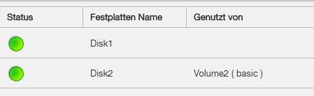

mein Zyxel NAS326 hat monatelang einwandfrei funktioniert, aufgesetzt als 1 Volume für jede der 2 HDDs. Jetzt erscheint eines der zwei Volumes plötzlich einfach nicht mehr, d.h. lässt sich auch nicht mehr zugreifen. Beide Festplatten scheinen jedoch zu funktionieren (siehe Screenshot). Hat mir jemand einen Tipp, wie ich das (ohne Datenverlust) beheben kann?

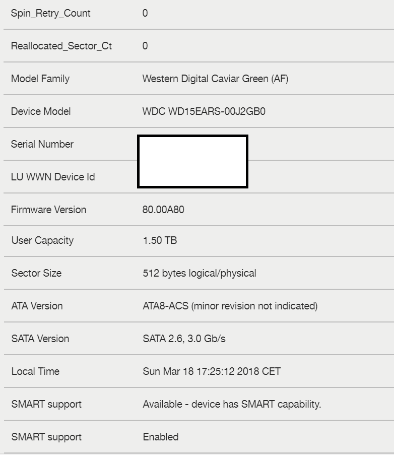

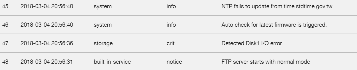

Ich habe mal kurz die SMART-Werte ausgelesen - erscheinen mir nicht auffällig (siehe Screenshot). Im Protokoll erscheint ein nicht näher spezifizierter I/O Fehler, ansonsten ist nichts relevantes zu erkennen (siehe Screenshot).
