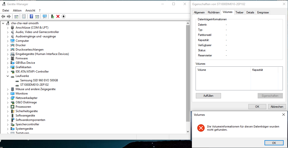

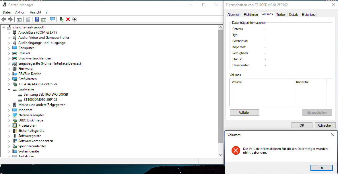

Hallo
Meine HDD (Seagate Baracuda 1TB) wird zwar im Gerätemanager etc angezeigt, aber es ist mir nicht möglich irgendetwas darauf zu speichern, weil sie im Datei Explorer nicht angezeigt wird. Wenn ich im Gerätemanager auf die Eigenschaften der HDD gehe und ich zu Volumes gehe und auffüllen drücke kommt nur die Fehlermeldung "Die Volumeinformationen für diesen Datenträger wurden nicht gefunden". Beim Starten des PC's höre ich die HDD normal hochdrehen. Habe auch bereits CrystalDiskInfo installiert, dort wird sie mir auch angezeigt. Sie funktioniert seit etwa 3-4 Wochen nicht mehr, habe den PC circa seit 9 Monaten im Betrieb, im Sommer ist er sehr selten gelaufen.

Willkommen.
Laufwerksbuchstabe wurde vergeben usw?
Häng Sie mal ab - runter und rauffahren - und wieder dranhängen evtl. an anderen Port - was dann?

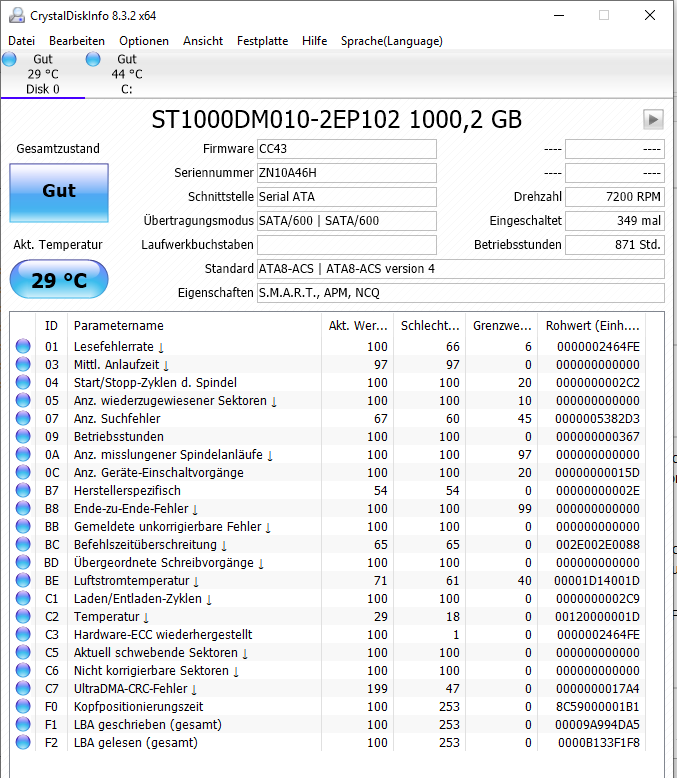

Das ist interessant. Zeig' uns das auch mal.

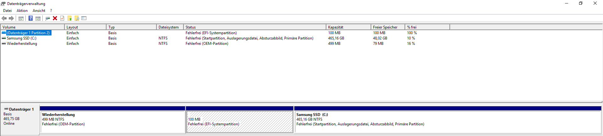

Geh mal in Windows / Control Panel / Administrative Tools / Computer Mgmt / Storage / Disk Management
und mach da mal einen Screenshot und füg den hier ein
Datenträgerverwaltung Bild davon wäre evtl auch nicht so schlecht?
Dann poste doch bitte mal den Screenshot von CrystalDiskInfo für die Platte, ziehe aber bitte das Fenster soweit auf, dass alle Attribute und auch die Rohwerte vollständig sichtbar sind.
Lieber @KillkopfHD. Ohne Deine Mitarbeit wird das hier nichts.
Dann solltest Du aber nicht da abschneiden, wo es interessant ist. Da ist nur die SSD zu sehen.
Und wenn da nichts mehr unterhalb zu sehen ist, dann wird die HDD wohl einfach defekt sein. Auch mal anderen SATA Port und / oder anderes SATA Kabel probiert?
Hier:
Ich kann keinen Laufwerksbuchstaben sehen bei CDI. Da steht kein D.
Eben, die HDD wird erkannt von CDI und im Posting #8 wurde die HDD einfach mal in dem Screenshot abgeschnitten. Entweder fehlt der Laufwerksbuchstabe oder Du musst die HDD neu partitionieren und formatieren.

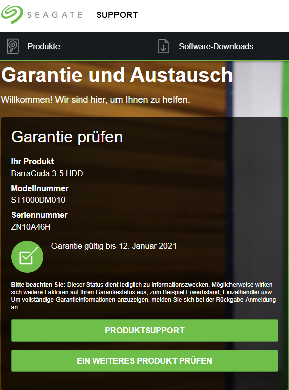

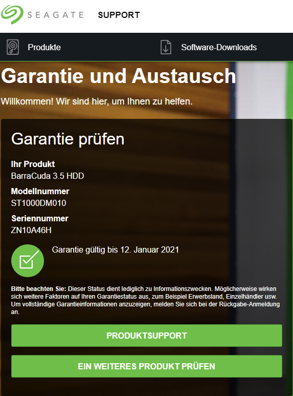

Das ist die SN von Deiner HDD @KillkopfHD

Ist denn die HDD in der Datentraegerverwaltung zu sehen?
In Deinem Bild da oben in Post #8 nicht.
