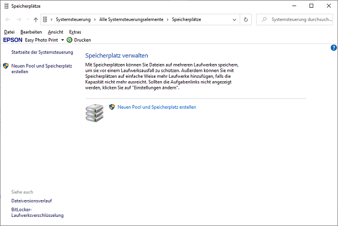

Schau mal ob sie im Gerätemanager noch steht, wenn ja mal bei
Systemsteuerung\Alle Systemsteuerungselemente\Speicherplätze
ob Win evtl die Platte als Speicherpool verwendet.

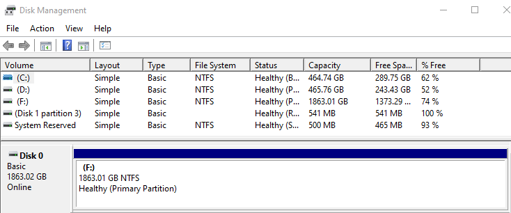

acme.INC schrieb:
Da wäre dann ein Scrollbalken zu sehen.
Könnte auch rechts abgeschnitten sein, das Bild. Wenn CDI sie so erkennt, wie CDI sie erkannt hat, dann sollte sie auch in der Datenträgerverwaltung auftauchen.
Dann waere da nicht soviel Platz mit dem X in der oberen rechten Ecke. @BlubbsDE
Hier mal mein's zum Vergleich.
Abgesehen davon sollte einfach der TE mal sagen ob da die HDD zu sehen ist oder nicht.
BFF
