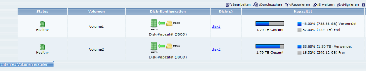

Hi,
hab jetzt die 2. Platte dran, konnte nur JBOD einrichten (vermutlich weil die 1. Platte allein nur als JBOD eingerichtet werden konnte).
Die Freigaben des NAS sind als Benutzer eingebunden. Nun hab ich ein Problem. Ich kann auf den 2. Volumen denselben Freigabenamen nicht nochmal vergeben. Folglich greift das Netzlaufwerk nur auf 1 Platte zu. Ist es möglich, dass das NAS auf beide Platten zugreift oder kann eine Freigabe nur jeweils auf ein Volume zugreifen?
Ich hole den alten Thread nochmal raus.
Ich glaube, irgendwas stimmt nicht. Die Konfiguration sieht jetzt so aus:
Wenn ich zugreife (als Netzlaufwerk verbunden), werden aber jeweils nur die 1,79 TB angezeigt und nicht die doppelte Menge.
