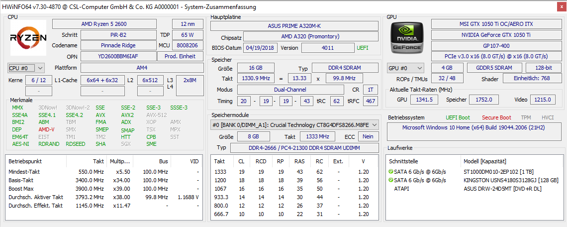

Laut Systeminformationen müsste das Board
CSL A0000001 sein.

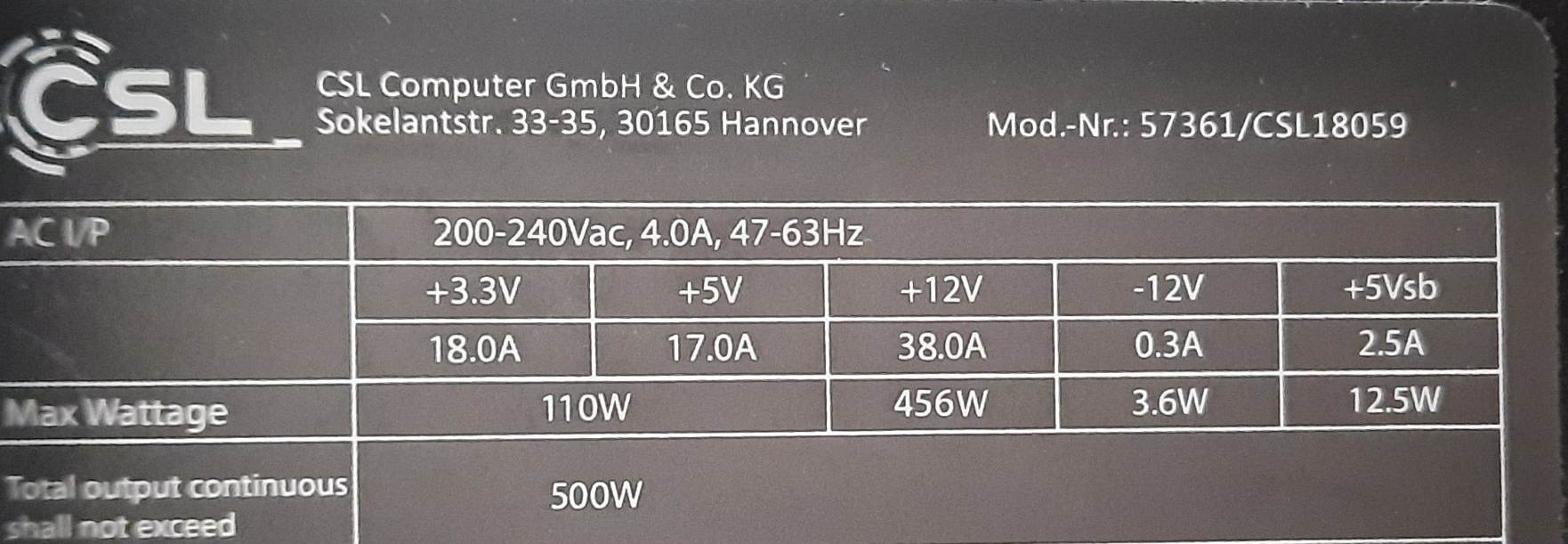

Auf dem Netzteil stehen folgende Daten:
Reicht euch das soweit aus?
Nein
1. Lade dir HWinfo herunter
2. Wähle beim Start "Summary-only" aus
3. Poste davon ein Screenshot
Ui, du hast eine Kingston m.2 SSD verbaut.
(Direkt auf dem Mainboard)
Das ist gut, weil du kannst diese einfach gegen eine NVME-SSD ersetzen, da hast du über haupt keine Kompatibilitätsprobleme.
Sowas hier z.B.:
https://www.mindfactory.de/product_...3-0-x4-3D-NAND-TLC--MZ-V8V1T0BW-_1401241.html
Also Kingston raus, Samsung rein, Windows neu installieren. Und fertig.
Ist auf dem Mainboard nur eine Schraube, kein kabel, kein Stecker. Also sehr einfach.
