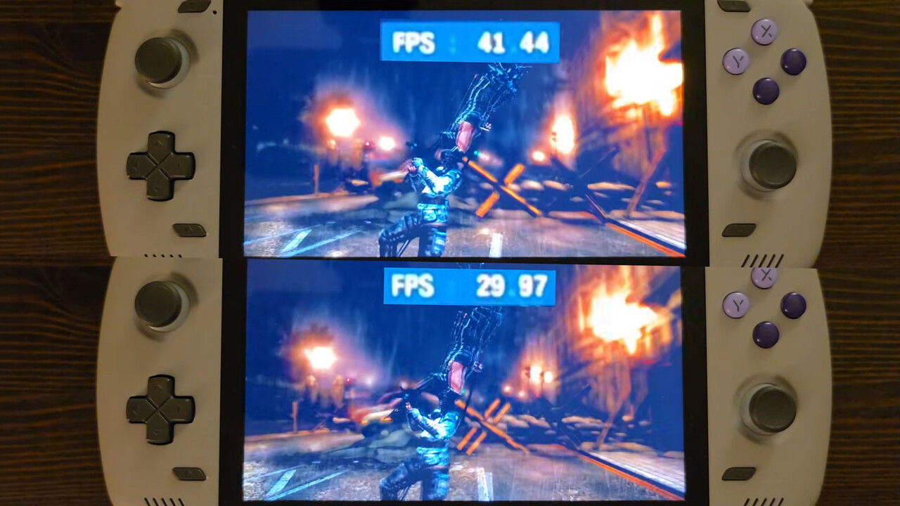

Die Arm-Version des PS3-Emulators RPCS3 hat durch umfangreiche Optimierungen deutlich an Leistung gewonnen. Je nach Szenario soll das Plus bis zu 60 Prozent betragen. Erreicht wurde dies durch die Beseitigung mehrerer Fehler und die Optimierung bislang ineffizienter Routinen. Zugleich sank auch die Leistungsaufnahme.
Dies erklärt „Whatcookie“, einer der führenden RPCS3-Entwickler, in einem Video auf seinem YouTube-Kanal.
Unterschiedliche Zeitmessungen
Ausgangspunkt war ein Ayn Odin 2, den Whatcookie eigenen Angaben zufolge für die Optimierung von RPCS3 auf Arm genutzt hatte. Dabei erkannte der Entwickler schnell, dass der Emulator vor allem deshalb viel Leistung einbüßte, weil er teilweise die Hälfte seiner CPU-Zeit innerhalb einer lediglich vier Zeilen umfassenden „Busy Wait“-Funktion verbrachte. Diese überprüfte fortlaufend, ob ein anderer Thread den Wert einer Variablen verändert hat. Das ermöglichte zwar eine schnelle Reaktion auf Änderungen, verursachte aber zugleich CPU-Last und beanspruchte Ressourcen, die sich mehrere Prozessorkerne teilen. Auf x86-Systemen hatte die entsprechende Busy-Wait-Implementierung unter bestimmten Bedingungen hingegen eine nahezu dreifache Performance ermöglicht – die Systeme verhalten sich also grundverschieden.
Bei Arm war das Problem vor allem in der Zeitmessung zu finden. Auf x86-Systemen arbeitet der dafür verwendete Hardware-Timer laut Whatcookie üblicherweise mit etwa 2 bis 4 GHz, wodurch die Wartezeit ungefähr einer Mikrosekunde entspricht. Bei der Portierung auf Arm wurde die Timer-Abfrage durch das entsprechende Arm-Gegenstück ersetzt, das beispielsweise beim Ayn Odin 2 allerdings lediglich mit 19 MHz und damit laut Whatcookie rund 150-mal langsamer als die entsprechende Timer-Abfrage auf x86-Systemen läuft. Dadurch konnte die Wartezeit auf bis zu 150 Mikrosekunden anwachsen. Hinzu kam, dass Hardware-Timer auf Arm-Geräten je nach Plattform mit sehr unterschiedlichen Frequenzen zwischen 10 MHz und 1 GHz arbeiten können – was die Implementierung noch einmal problematischer gestaltete.
Als Lösung soll RPCS3 deshalb die tatsächliche Frequenz des jeweiligen Timers berücksichtigen und die Wartezeit entsprechend skalieren. Allein diese Korrektur soll durchschnittlich rund 25 Prozent mehr Performance ermöglichen und gleichzeitig die Leistungsaufnahme im Mittel um etwa zehn Prozent reduzieren.

Am Ende laufen die vielen kleinen Optimierungen in einer großen Leistungssteigerung zusammen, die laut dem Entwickler in Abhängigkeit von Spiel, Hardware und Workload bis zu 60 Prozent betragen kann. Gleichzeitig soll damit eine reduzierte Leistungsaufnahme von bis zu 25 Prozent einhergehen. Das bedeutet nicht nur einen geringeren Stromverbrauch und damit längere Laufzeiten, sondern auch potenziell weniger Abwärme und damit eine einfachere Kühlung.
