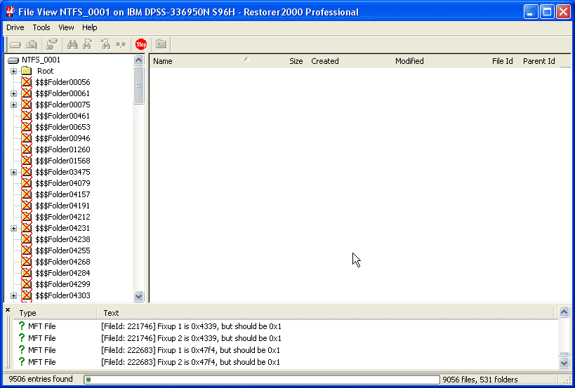

Auch ein Fehler im MFT-Rekord kann darauf hinweisen.
Die MFT beinhaltet einen Wert der Fixup heißt.
Wenn die MFT beschädigt ist und eine Meldung wie in diesem Bild (Beispiel) erscheint,
https://www.computerbase.de/forum/attachments/restorerfix1-gif.17116/
wird es automatisch repariert.

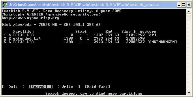

Hinweise zu MBR und Partitionstabelle!
Ein Problem mit dem MBR oder der Partitionstabelle wird oft daran erkannt, daß der Speicher als nicht zugeordnet oder unallocated ausgewiesen ist.
Das Laufwerk ist nicht verfügbar oder vorhanden.
Bei Fehler kann auch eine falsche oder andere Partitionstruktur und Typ angezeigt werden.
Dieses kann oft mit Hilfe der tieferen Suche [Search] behoben werden.

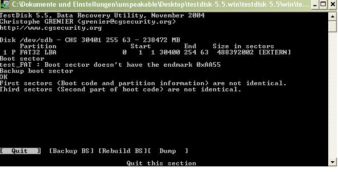

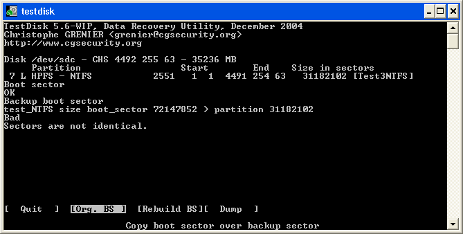

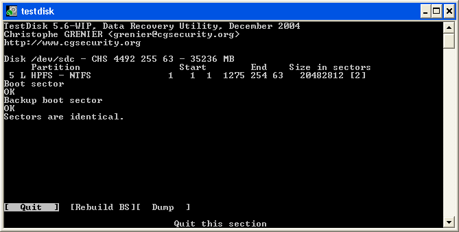

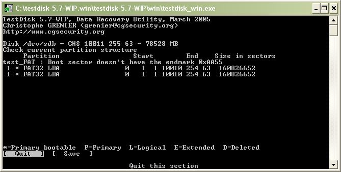

Hinweise zu Bootsektor (Partitionssektor).
Bei einem Problem mit dem Bootsektor (Partitionssektor) ist die Partition oder das Laufwerk vorhanden.
Die Partition erscheint als unformatiert oder RAW (Rohformat ohne Dateisystem).
Ursache hierfür kann ein defekter Bootsektor (Partitionssektor) oder das Dateisystem sein.
Dieses kann man in Tesdisk überprüfen und gegebenenfalls wiederherstellen.
Wenn der Bootsektor (Partitionssektor) in Ordnung ist, ist es ein Hinweis auf das Dateisystem.

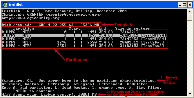

Bildschirm in Testdisk:
Testdisk zeigt Festplatten-Informationen über CHS an.
CHS bedeutet Cylinders, Heads, Sectors .
Beispiel: Festplatte
Disk /dev /sdc – CHS 4492 255 63 – 35236 MB
Disk /dev /sdc ist die Festplattenerkennung unter Windows mit Linuxnamen.
Unter DOS erfolgt dieses über das BIOS und ist somit unterschiedlich.
CHS 4492 255 63 – 35236 MB zeigt die Größe der Festplatte über Cylinder, Heads und Sektoren an.
Der erste Wert 4492 zeigt an wieviele Cylinder die Festplatte hat.
Der zweite Wert 255 ist der Standard bei Heads (Heads pro Cylinder).

Wichtig! Nach Search werden Partitionen oft als D (deleted=gelöscht) dargestellt.
Anhand dieser Info kann man bei der Wiederherstellung der Partition gleich erkennen ob es sich um eine primäre Partition (P) oder logisches Laufwerk (L) handelt und mit dem Pfeil (links und rechts) setzen. Aktive Bootpartitionen setzt man auf *.
Sehr gut zu erkennen in diesem Bild wo bereits 3 logische Laufwerke markiert wurden:
https://www.computerbase.de/forum/attachments/bild2-gif.21655/
Nach bestätigen mit Enter kommt man zum Screen zum Schreiben der Struktur.
Auf diesem Bild sieht man ganz oben die automatisch erstellte erweiterte Partition (1 E extended LBA).
https://www.computerbase.de/forum/attachments/bild3-gif.21656/
Die Größe bei Partitionen wird in Sektoren angezeigt (Standard für ein Sektor ist meistens 512 Byte).
Siehe Wert 20482812 unter Beispiel Partition weiter oben.
Ganz rechts wird die Volumenbezeichnung der Partition angezeigt (Beispiel: [TestNTFS4] .
Die Partitionsgröße wird in der Anzahl der Cylinder angezeigt (Beispiel von 0-1275)
Es können nie 2 Partitionen mit Daten denselben Cylinder benutzen (überlappen).
Ausnahme ist eine erweiterte Partition, da sich logische Laufwerke darin befinden.
Punkt 1 (Bild) gibt Hinweis auf die Struktur der Partition.
Dort sollte OK stehen.
Wenn dort steht "Struktur bad" liegt ein Fehler vor.
Partitionen dürfen sich nicht überlappen.
Das heißt zwei oder mehrere Partitionen dürfen nie denselben Cylinder benutzen.
Überprüfe im Fall die Partitionstabelle auf Fehler und die Geometrie der Festplatte (Infos unter Menüs in Testdisk und Geomtry).
Punkt 2 (Bild) gibt zusätzliche Informationen über den Bootsektor der Partition.
In dem Beispiel hier:
NTFS found using backup sector! , 10001 MB
Das bedeutet, dass der Bootsektor überschrieben wurde, die Partition aber durch einen Backup-Sektor am Ende des Volumens erkannt wurde.
Der Bootsektor kann über das Menü [Advanced] / [Boot] in dem Fall mit [Backup BS] wiederhergestellt werden.

Ganz unten am Screen in der letzten Zeile gibt es Hinweise zum Bootsektor (siehe Bild 1):
Ein Beispiel ohne Fehler wäre (Bootsektor in Ordnung):
NTFS, 15225 MB
FAT, 15225 MB
Ein Beispiel mit häufigen Fehlern (Bootsektor beschädigt):
FAT found using backup sector! , 10001 MB
Partition sector doesn't have the endmark 0xAA55.
Diese Fehler, die hier angezeigt werden, können in Testdisk im Menü [Advanced] / [Boot] repariert werden.
Erscheint oft auch automatisch wenn man eine wiederhergestellte Partition mit einem defekten Bootsektor speichert.
Mit Taste "p" (P: List Files) drücken kann man auch die angewählte Partition auf Daten überprüfen.
Mit q drücken kommt man wieder zurück.
Bei defekten Bootsektor oder Dateisystem kann auch ein Fehler angezeigt werden (siehe nächste Post bei Tips und Hinweise).
Ab der Version 5.6 sollten aber auch Dateien angezeigt werden, wenn nur der backup boot sector gefunden wurde.
Hat sich in meinen Tests nicht immer bestätigt.

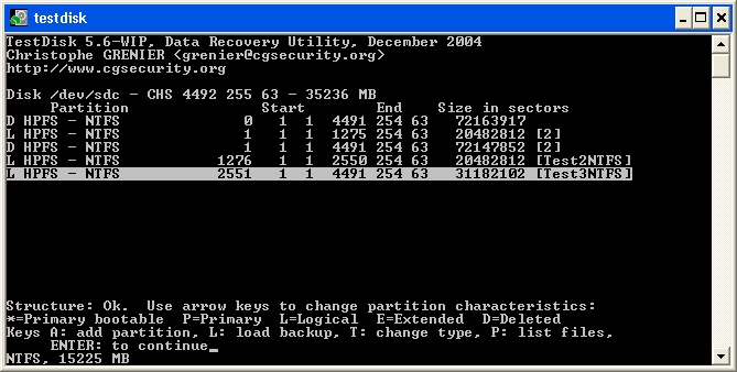

Jetzt kommst du zu einem Screen mit dem Menü [Quit] [Search] [Write], wo du deine Partition/en nochmal überprüfen und endgültig speichern kannst.
Wenn Partitionen nicht gefunden wurden, kannst du auch auf "[Search] (Search deeper, try to find more partitions)" gehen und diesen Vorgang durchlaufen lassen.
Hinterher werden alle gefundenen Partitionen (öfters auch ältere) gelistet.
Mit den Pfeiltasten (links und rechts) kann man Partitionen, die man wiederherstellen möchte als (*) als primär aktiv, (P) primär oder (L) logisches Laufwerk für die Wiederherstellung markieren.
Ältere oder ungewollte Partitionen welche man nicht wiederherstellen möchte, kann man mit "D" auf gelöscht lassen oder setzen.
Bitte darauf achen, das Cylinder von Partitionen nicht den selben Platz belegen.
Wenn die Auswahl der wiederherzustellenden Partitionen gesetzt ist, weiter mit "Enter" bestätigen.
Jetzt kommst du auch wieder zum Write-Screen mit dem Menü [Quit] [Search] [Write].
Bitte beachte das erweiterte Partitionen (E extendet) erst hier automatisch erscheinen (Testdisk setzt diese am [Write]-Screen immer automatisch).
Wenn eine erweiterte Partition (E extended) vorhanden ist, befindet sich noch zusätzlich im Menü die Option [Extd Part] (selten benötigt, siehe Menüs in Tesdisk).
Wenn soweit alles stimmt, gehe mit dem Pfeil auf "[Write]" und bestätige mit "Enter" und "y".

Wichtiger Hinweis!
Hier besteht die Möglichkeit, das zum Beispiel bei Fehlermeldungen wie:
FAT found using backup sector! , 10001 MB oder
gleich das Menü Boot erscheint.
Bitte kontrolliere, ob dort folgendes steht:
Boot sector
Bad
Backup boot sector
OK
Sectors are not identical
Die obenstehende Fehlermeldung wird repariert indem man auf [Backup BS] geht und mit Enter und y bestätigt.
Jetzt sollte im Menü [Boot] sectors are identical stehen.

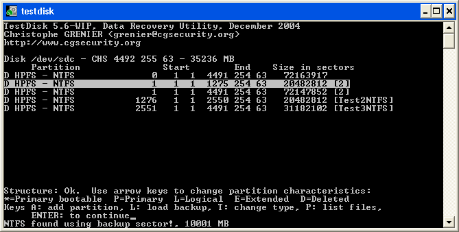

Trotzdem ist die Prozedur auf Bootsektor und Backup boot sector zu überprüfen immer dieselbe.
Siehe auch Info im nächsten Post "Menüs in Testdisk" unter [Advanced].
Bitte mit "Quit" bestätigen bis Testdisk geschlossen ist.
Windows neu starten und überprüfen.
Beispiel:
In diesem Fall wurde eine erweiterte Partition mit 3 logischen Laufwerken gelöscht.
Es wurde danach über die gesamte Festplattengröße eine erweiterte Partition mit einem logischen Laufwerk erstellt (siehe Bild 1, dritte Partition).
Nach dem Start von Testdisk und den Auswählen der Festplatte mit dem Pfeil, war nach der Analyse nur noch die erweiterte Partition mit dem logischen Laufwerk über die gesamte Festplattengröße vorhanden.
Daher habe ich gleich bis "Search" durchbestätigt und laufen lassen.
Nach "Search" wurden alle Partitionen als D (deleted-gelöscht) angezeigt - siehe Bild 1.
Dabei wurde sogar noch zusätzlich eine ältere primäre Partition gefunden, die über die gesamte Festplatte geht (Bild 1 ganz oben).
Nach dem Markieren des ersten verlorenen logischen Laufwerks mit dem Pfeil, erhielt ich unten die Meldung:
NTFS found using Backup sector! - 100001 MB - siehe Bild 1.
Alle 3 logischen Laufwerke wurden mit dem Pfeil ausgewählt und für die Wiederherstellung mit den Pfeiltasten (links und rechts) von "D" (deleted - gelöscht) auf "L" (logisches Laufwerk) gesetzt - siehe Bild 2.
Nach dem Bestätigen mit "Enter" kam ich zum [Quit] [Search] [Write] [Extd Part] - Screen.
Dort wurde alles richtig gelistet - siehe Bild 3.
Nach bestätigen mit "Enter" erhielt ich für das erste logische Laufwerk die Meldung: "sectors are not identical" - siehe Bild 4.
Da der Boot sector als "Bad" gekennzeichnet wurde und der Backup boot sector als OK, habe ich es repariert mit [Backup BS] - siehe Bild 5.
Ich habe dann Testdisk mit "Quit" beendet.
Nach Windows-Neustart waren alle Daten wiederhergestellt.

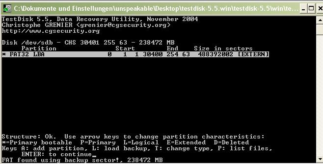

Anleitung zu dem Menü Keys (siehe viertes Bild).
Über "a" (add) drücken kann man versuchen eine nicht wiedergefundene Partition wiederherzustellen (zum Beispiel nicht gefunden nach Analyse und Search).
Beispiel und Übersicht der Menüs bei a (add):
[ Cylinders ] [ Heads ] [ Sectors ] [ Cylinders ] [ Heads ] [ Sectors ] [ Type ] [ Done ]
........1................1..............1.............1275...........254.............63...........0c.....[Enter]
Type ist der Partitionstyp. Ist praktisch das selbe Menü wie "T".
Siehe auch Erklärung unter "T".
Über "L" (Load) kann man eine Partitions-Struktur, die vorher über Save gesichert wurde wiederherstellen.

"[Search]" (deeper search, try to find more partitions). Hierbei wird versucht alle
Partitionen und auch schon länger gelöschte wiederzufinden.
Ist sehr nützlich.
Zum Beispiel nach einer versehentlich neu erstellten Partition.
In diesem Fall wird zum Beispiel nach Analyse nur die gegenwärtige
Partitions-Struktur angezeigt.
Somit hat man nach Search die Möglichkeit auch ältere Partitionen wieder angezeigt zu bekommen und wiederherzustellen.

Ist somit eine Vereinfachung wenn Testdisk eine Partition mit "found using backup sector" gefunden hat, dieses auch gleich zu reparieren.
Bootsektorwiederherstellung:
Wenn eine Fehlermeldung kommt wie:
- Partition sector doesn't have the endmark 0xAA55 oder
- NTFS found using Backup sector
- Fat found using Backup sector
- Ist es ein Hinweis auf einen defekten Bootsektor (zu sehen im Screen von Testdisk als letzte Zeile ganz unten).
- Beispiel in Bild 4 NTFS found using backup sector.
- Beispiel in Bild 5 Fat found using backup sector.
- Bild mit Fehlermeldung -> Partition sector doesn't have the endmark 0xAA55

Boot sector
Bad
Backup boot sector
OK
Wenn man bei [Backup BS] bestätigt, kopiert Testdisk den Backup boot sector über den defekten Boot sector (siehe Boot sector -> Bad).
(Beispiel unten Bild 1 und 2 vor und nach der Reparatur mit [Backup BS])
Damit ist der Bootsector repariert.
Wenn das Menü [Org. BS] (siehe Bild 3) vorhanden ist, umgekehrt.
Boot sector
OK
Backup boot sector
Bad
Dadurch kann man den Backup boot sector aktualisieren oder reparieren.
(Beispiel dazu unten in Bild 3.)

Ein intakter Bootsektor (Partitionssektor) sieht in Testdisk folgendermaßen aus;
Boot sector
OK
Backup boot sector
OK
Sectors are identical

Daher ist es auch gut im Menü [Rebuild BS] sich bei List die Dateien anzeigen zu lassen.
Wenn es nicht möglich ist oder ein Error und keine Dateien Dateien angezeigt werden, sollte [Rebuild BS] nicht ausgeführt werden.

Nach dem Start von Testdisk sollte immer zuerst die Festplatte überprüft werden ob sie richtig angezeigt wird.
Dieses ist wichtig, da dadurch Fehler mit der Festplattenerkennung ausgeschlossen werden.
Siehe Fehler-Beispiel (Bild 1).
Hier geht der Endcylinder der Festplatte bis 16709.
Der letzte Cylinder der Partition ist 19456.
Es kann nicht sein, dass die Partition 2747 Cylinder größer ist als die Festplatte selbst.
In diesem Fall liegt ein Problem mit der Festplattenerkennung vor.

Hinweis zum Unterschied von Cylinder und Heads bei Festplatten und Partitionen!
Der zweite Wert von Heads einer Partition ist meistens als Standard ein Head weniger als im Vergleich zur Festplatte.
Beispiel:
Vergleiche die Werte der Festplatte und der Partition.
Festplatte = 255 und bei der Partition = 254.
Dasselbe trifft für den letzten Cylinder einer Partition am Ende der Festplatte zu.
Beispiel ist die letzte Partition auf Bild 1 (TestFat3).
Der Endcylinder geht bei der Partition bis 4491 und bei der Festplatte bis 4492.
Beispiel anhand einer Standardkonfiguration:
Festplatte:
..................................Cylinder.....Heads......Sectors
Disk /dev /sdc – CHS....4492.........255...........63 – 35236 MB
Partition:
......2551............1..............1.............4491...........254...........63 - 31182102 [Test3NTFS]
Wenn die Volumenbezeichnung (Label) nicht vorhanden ist, kann dies auf Fehler im Dateisystem hinweisen.
Auch kann es Probleme bereiten, wenn man eine Festplatte zur Partitionswiederherstellung in einem anderen Computer einbaut.
Dabei besteht die Möglichkeit, das die Daten nicht korrekt angezeigt werden.
Ein Einsatz von MS-Fdisk kann beim Überprüfen der Festplattenintegrität Daten auf einer Festplatte zerstören und somit bei der Wiederherstellung mit Testdisk Probleme verursachen.
Info auf english auf der Homepage von Testdisk unter Dokumentation / Technical Notes.
Mehr Infos auf der Testdisk-Homepage auf English!
http://www.cgsecurity.org//index.html?testdisk.html
