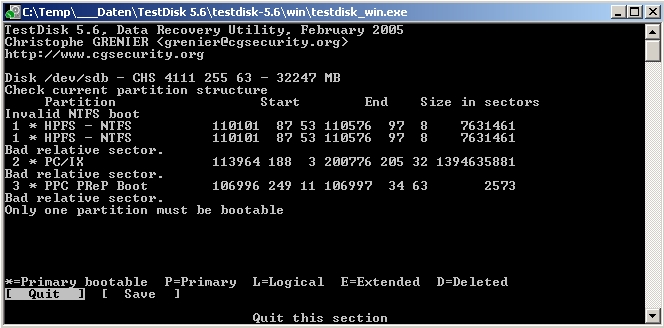

Habe meine Partition ausgewählt Disk /dev/sdb – CHS 4111 255 63 – 32247MB und dann Analyse. Anbei die Datei.
Danach bekomme ich die Meldung:
„Check the harddisk size: HD jumpers settings, BIOS detection, OS limitation…
The following partition can’t be recovered. The harddisk seems too small!”
D HPFS – NTFS 0 1 1 6707 254 63 107763957
Structure: OK
Aber was nun?
Habe gerade gesehen, das die Festplatte nur mit 30 GB erkannt wird.
Daher das Problem.

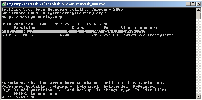

ich habe hier einen Screenshot – vielleicht kannst Du damit was anfangen.
Ich wüste nicht was ich an der Festplatte ändern müsste.
Habe noch einen 2. Shot

Testdisk zeigt natürlich eine verkehrte Partitionsgeometrie an.
Der Grund liegt aber darin, da von 160 GB nur 30 GB erkannt werden.
Zuerst muß sichergestellt werden, das die Festplatte mit richtiger Größe erkannt wird.
Meistens legt sich das dann und alles wird richtig angezeigt.
Die Fehler weisen auf einer verkehrten Partitionsgeometrie hin.
Liegt aber an der verkehrten Erkennung.
Du kannst auch mal die Größe in der Datenträgerverwaltung überprüfen.
Wenn du absolut sicher bist, daß das Bios und die Jumper stimmen, könnte es auch an den IDE-Treiber liegen.
Den kann man notfalls löschen.
Beim nächsten start sollte der wieder via Plug'nPlay erkannt werden.

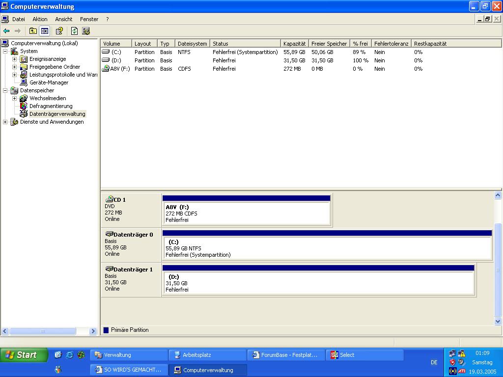

habe in der Datenträgerverwaltung nachgeschaut, dort wird die Platte mit 31,5 GB dargestellt (Fehlerfrei).
