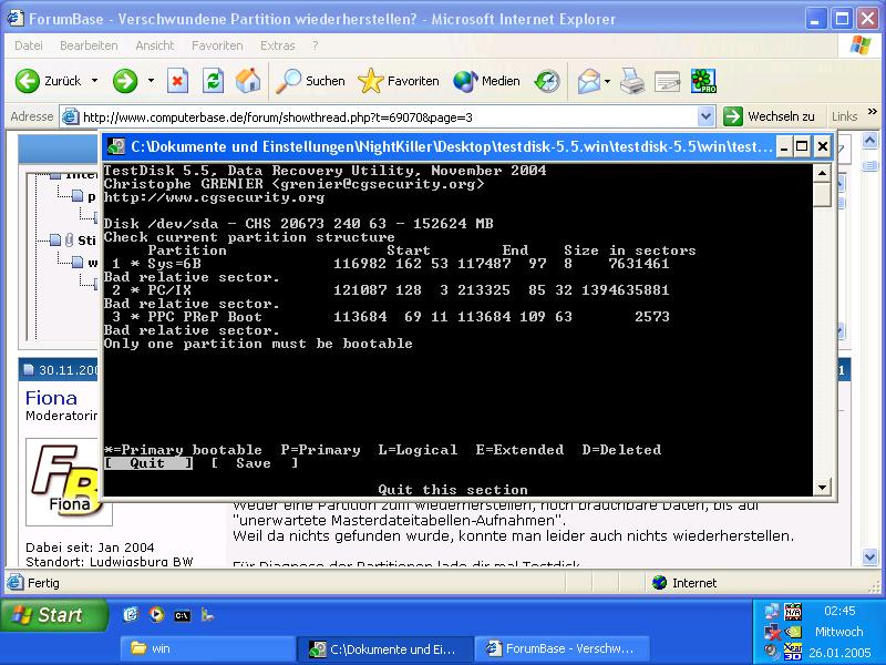

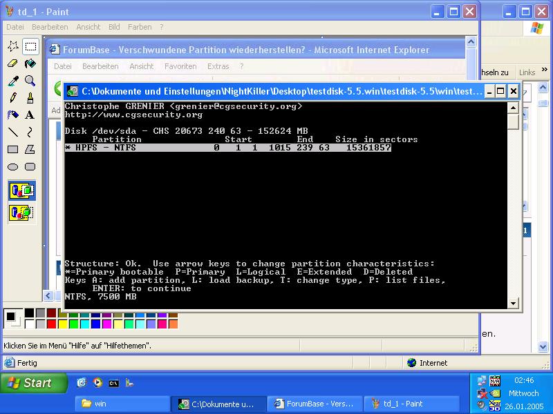

Ich habe folgendes Problem, und zwar sind durch einlegen der Windows CD meine partitionen verschwunden,
ich habe hier im Forum gesucht und die beiträge zu testdisk gefunden
leider konnte ich nur 1 Partition damit einsehen, die anderen sind mit
"bad relative sector" gekennzeichnet.
Hat jemand eine idee, wie ich diese auch anzeigen lassen kann und dann
ALLE wieder herstellen kann ?

Eine Idee ist möglich und wäre auch schneller wenn man gleich Sysinfo mittteilt.
Betriebssystem W2k, NT4 oder WinXP und auch Servicepacks?
Festplattengröße (wird bei ca. 150 GB angezeigt)?
Wieviele Partitionen und Dateisysteme Fat und NTFS.
Wenn möglich auch die Volumenbezeichnungen wie die Partitionen vorher hießen.
Auch ist es wichtig, wegen EnableBigLBA-Unterstützung-Problem mit Festplatten größer als 137 GB was du für eine Windows-CD und mit welchem Servicepack eingelegt hast, und was du mit der CD gemacht hast.
Sieht ansonsten nach einem Geometrie-Fehler bei deiner Festplatte aus.
Heads ist Wert 240 und sollte 255 sein.
Die erste Anzeige zeigt nichts brauchbares an.
Die NTFS-Partition hat auch einen verkehrten Wert bei Heads und zeigt kein Volumen an.
Versuche mal folgendes für Diagnose;
Starte Testdisk und wähle wenn nötig die Festplatte aus.
Gehe auf das Menü Geometrie.
Ändere bei Heads den Wert von 240 auf 255.
Den Rest so lassen.
Beende das Menü bei Quit.
Gehe auf das Menü Analyse.
Bestätige einmal mit Enter und setze mir einen Screenshot.
Nach dem nächsten Enter auch einen Screenshot.
Bestätige dann bitte durch bis du unten das Menü [Quit] [Search] [Write] siehst.
Gehe auf Search (Search deeper. try to find more Partitions) und lasse es durchlaufen.
Setze mir danach auch einen Screenshot.
Unternimm bitte keine Schreibversuche auf der Festplatte und unternimm nichts, wo du nicht genau weißt.
Viele Grüße
Fiona
durch den tip mit den heads hab ichs geschafft die 3 wichtigsten partitionen wieder herzustellen :) Danke :love:

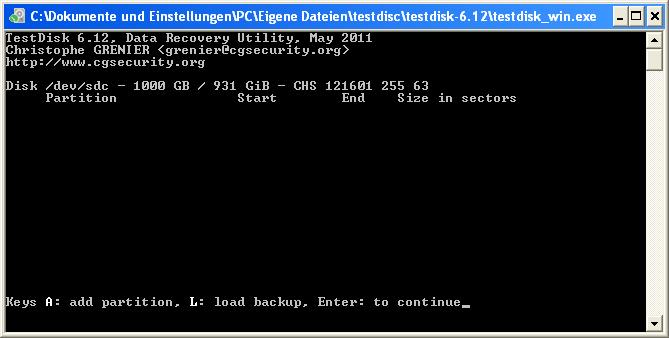

Wenn ich TestDisk starte und laufen lasse so erscheint nach der deepsearch folgendes
kannst du mir helfen ?
Im voraus vielen dank
