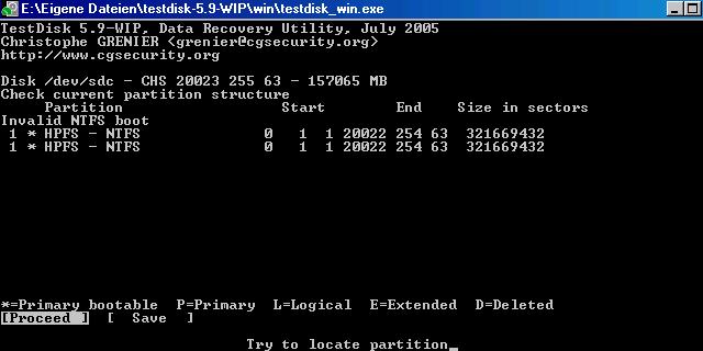

Werde mal gleich eine Partition in Acronis Disk-Editor setzen und beide Sektoren (Partitionsektor und Backup-Sektor) ungültig setzen und erneut testen.
Daher Danke nochmal für deine Infos!
Rebuild BS wurde daher nochmal von mir getestet.
Link ist in Testdisk Anleitung unter Menüs in Testdisk / [Advanced] integriert!
Ich habe für den Test im Editor den Bootsektor verändert.
Die Signatur 0xAA55 wurde auf ungültig gesetzt.
Die MFT-Cluster-Nummer wurde geändert und die MFTMirr-Cluster-Nummer wurde auch geändert.
Dieses habe ich bei den Bootsektor und auch den Backupsektor ausgeführt.
Hatte funktioniert.
Dokumentation nach dem dritten Versuch.
Alle hatten geklappt.

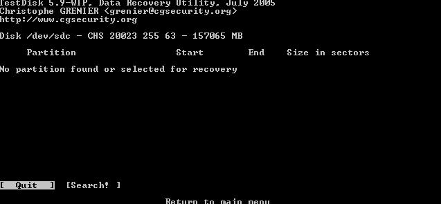

Ich bin im Menü auf [Advanced] gegangen und habe [Boot] gewählt.
Beide Sektoren wurden als Bad erkannt.
Screenshot;

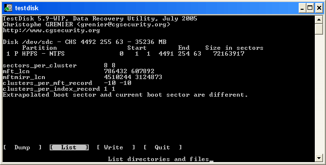

Ich habe dann bei [Rebuild BS] bestätigt.
Das Ergebnis wurde absolut zügig erkannt (früher dauerte es zum Teil Stunden).
Screen;

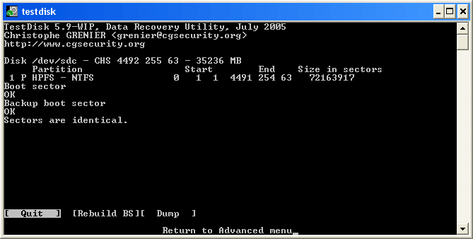

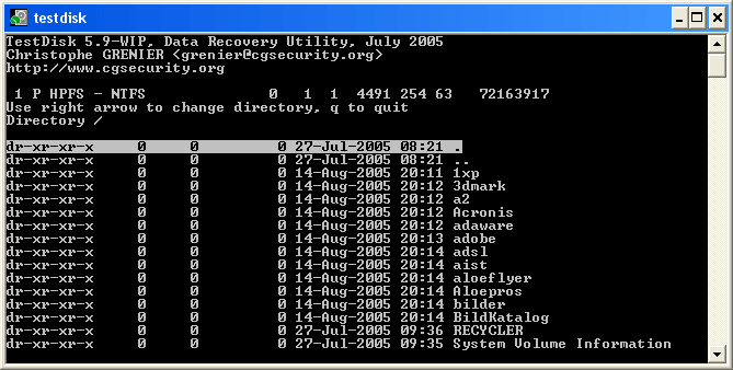

Um einen defekt im Dateisystem auszuschließen hatte ich mir die Dateien mit dem Menü [ List ] anzeigen lassen.
Hatte geklappt.
Ich würde nie empfehlen auf einem defekten Dateisystem [Rebuild BS] auszuführen.
Kann zu größeren Datenverlust führen.
Wenn die Dateien aber angezeigt werden und kein Error erscheint kann man es in Betracht ziehen.
Screen;
Zurück kommt man mit q drücken.
Nach speichern mit [Write] durch Enter und y wurden beide Sektoren als gültig und identisch angezeigt.
Screen;
Nachdem ich Testdisk beendet hatte und neu gestartet waren alle Dateien vorhanden.

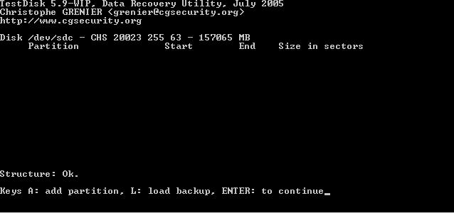

Crash einer anderen Platte mit Daten vollgestopft wurde. Leider aber hat
sich diese nun verabschiedet... nicht formatiert usw. Ich habe daher Hoffnung
mit dem Checkdisk Tool meine paar wichtigen Daten zu retten.
Hab auch schon ein paar Bilder mit im Anhang, nur keine Ahnung, was ich
jetzt machen soll. Ich habe die besagte Festplatte übrigens schon gespiegelt,
sprich zwei Platten "unformatiert"....
bitte um Hilfe :-)
danke
Ray
hier die Screens
ich bin neu hier und habe auch so ein Problem wie meine Vorgänger.
Leider habe ich trotz ausführichem Durchlesen noch nichts erreichen können.
Bei mir handelt es sich um eine 160er Festplatte, die nach einem vorherigen
bitte um Hilfe :-)
danke
Ray
hier die Screens
F
Fiona
AW: Laufwerk wird als "nicht formatiert angezeigt"
Bestätige bitte bei dem Stand vom zweiten Bild mit Enter.
Gehe dann mit dem Pfeil auf das Menü [Search] (tiefere Suche].
Setze mir hinterher einen Screenshot.
Dort werden die Partitionen anhand von Bootsektoren und Backupsektoren gesucht.
Auf deinen erstes Bild ist die Partition doppelt gelistet.
Dieses ist oft ein Hinweis auf den Bootsektor und die Signatur (0xAA55) das der nicht gültig ist.
Meistens werden die Partitionen anhand des Backupsectors dann gefunden.
Siehst du nach der Suche auch am Screen ganz unten in der letzten Zeile.
Viele Grüße
Fiona
Viele Grüße
Fiona

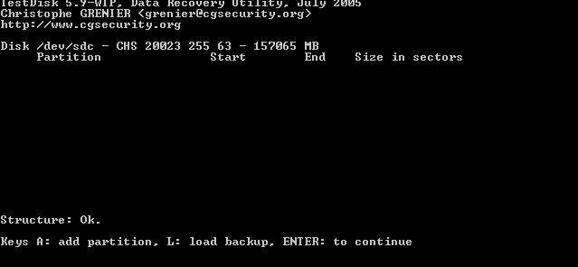

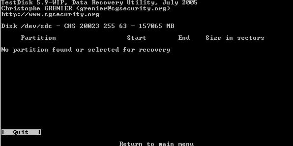

F
Fiona
Hattest du die Originalplatte mit Testdisk geprüft oder ist es das gespiegelte?
Wie und mit was hast du die gespiegelt?
Ist die Festplatte unformatiert oder freier Speicherplatz?
Weil du teilst mir mit beide unformatiert.
Dann ist regulär eine Partition (Laufwerksbuchstabe) vorhanden.
Aber ohne Dateisystem.
Teile es mal mit.
Gruß Fiona
Teile es mal mit.
Gruß Fiona
hallo,
die Platte von der ich das geschickt habe ist die geclonte...
hat ein Kumpel unter Linux gemacht. Wir haben leider noch
nicht das richtige Tool zum Wiederherstellen gefunden.
Komischerweise ist die gespiegelte Platte größer als die
Ursprungsplatte. Gestern war noch alles gleich. Ich kappier
langsam garnix mehr.
Nochmal zur geclonten und gespiegelten... die Ergebnisse
mit Testdisk sind identisch
mfG
Ray
PS: Ohne Dateisystem in beiden Fällen, Laufwerkbuchstaben sind auch vorhanden. Die Platte sollte nicht ganz voll sein, aber 80-90% könnten es schon sein.
hallo,
mfG
Ray
F
Fiona
Hattest du die tiefere Suche [Search] auf der originalen Festplatte gemacht.
Sektorkopie ist speziell bei Datenrettung nicht immer einfach.
Oftmals sind normale Imageprogramme dazu nicht richtig in der Lage.
Ich weiß auch nicht was du benutzt hast.
Kannst du die tiefere Suche auch mal zur Sicherheit auf der originalen Festplatte versuchen.
Oder teile es mit wenn du es bereits ohne Ergebnis gemacht hast.
Auch sind die Cylinderanzahl von deiner geclonten irgendwie größer aus.
Normal haben 160 GB Festplatten nur ca. 152000 MB.
Deine hat 157065 MB.
Habe ich so noch nicht gesehen.
Dachte schon das es ein leicht größeres Modell ist.
Auf jedenfall scheint bei dir auf der letzten Festplatte kein Bootsektor (Partitionssektor) vorhanden zu sein.
Sehe ich so gut wie nie oder nur ganz selten.
Ohne Partitionssektor habe ich noch kein Dateisystem gesehen.
Was kann bei dir die Ursache sein das keiner gefunden wird?
Viele Grüße
Fiona
Viele Grüße
Fiona

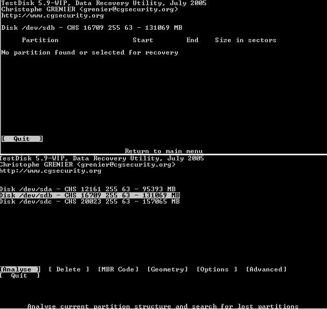

F
Fiona
Dann ist deine Festplattenerkennung nicht richtig.
Daher nächste Fragen;
Teile mal Betriebssystem und Servicepack mit.
Die zweite Festplatte in der Mitte wird nur mit 131069 MB (ca. 128 GB binär) erkannt.
Die dritte mit 157065 MB.
Jetzt gibt es folgende Möglichkeiten, da deine mittlere Festplatte nicht richtig in der Größe erkannt wird.
Entweder ein 48 bitlba-Problem oder es gibt auf der Festplatte ein Jumper mit Cylinder (Speicherbegrenzung)
Die dritte auf dein Bild ganz unten wird größer erkannt.
Ist die extern?
Wenn die extern ist als USB 2 oder Firewire dann hat die kein Limit wie große Festplatten am IDE-Kontroller:
Teile es mal mit.
Viele Grüße
Fiona
Ist die extern?
Teile es mal mit.
Viele Grüße
Fiona
