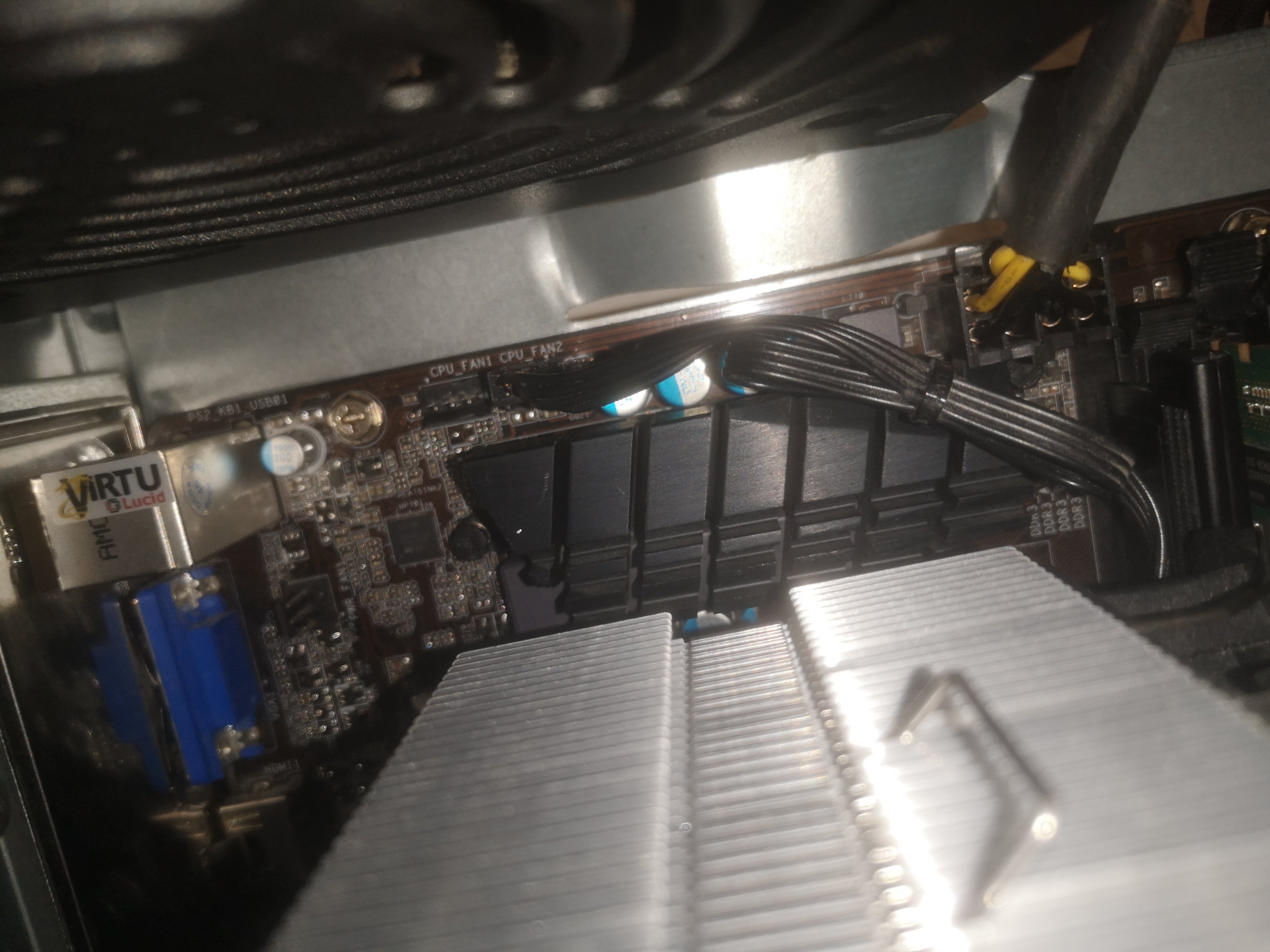

Hab glaub ich den Fehler gefunden hab gerade vom cpu Kühler den Stecker auf einen drei pin Platz gesteckt und es funktioniert genau das selbe Problem hatte gestern meine Freundin mit ihrem PC.. Ich steck jetzt nach und nach alles wieder zusammen mal schauen 😁☺️
Zu früh gefreut funktioniert doch nicht 😕

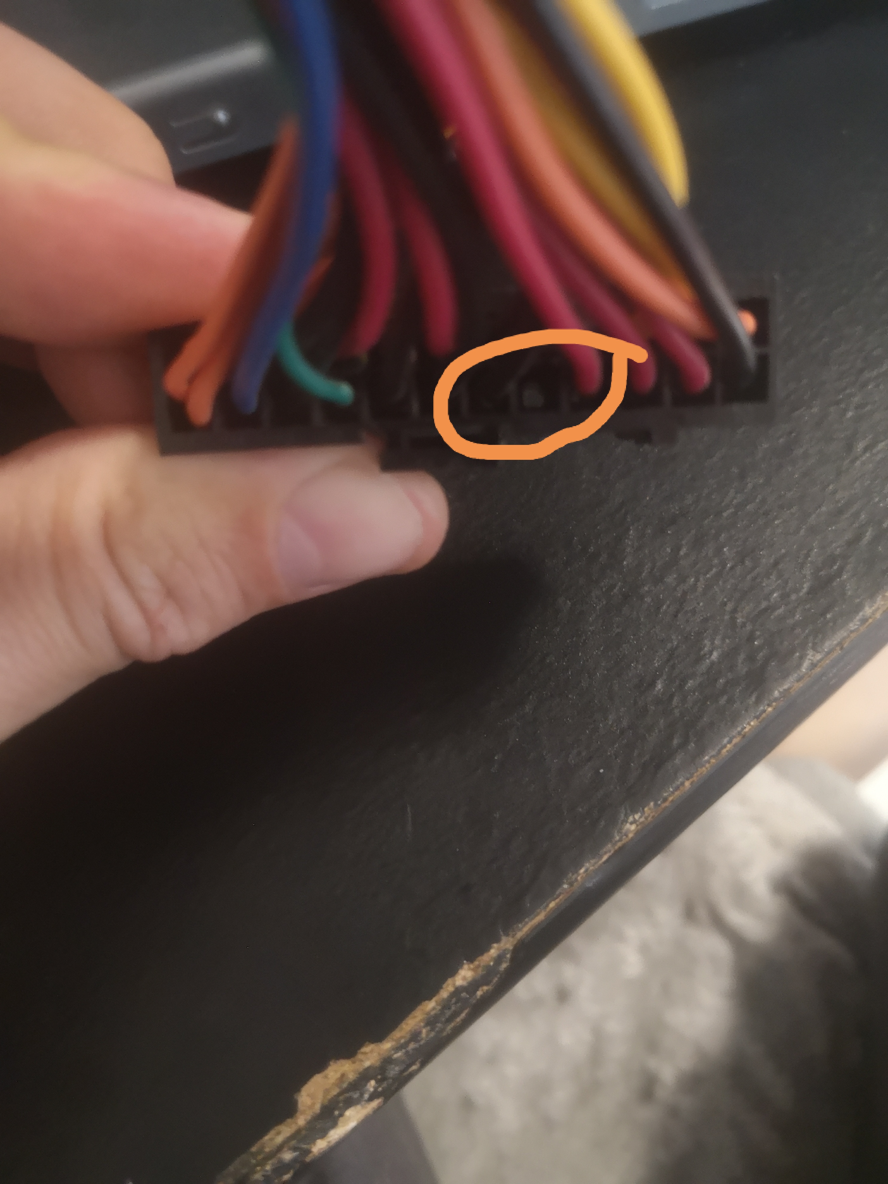

Muss das so das da ein Kabel fehlt kenne mich da nicht so aus?

Jetzt bleibt er zwar an aber ich bekomme jetzt kein Bild mehr und die CPU wird auch nicht warm..
Hattest die CPU getauscht? Die Wärmeleitpaste erneuert?
Hast du vielleicht das Mainboard dabei kaputt gemacht?
Kannst du ein Bild vom CPU-Socket machen? ohne CPU drin? Also ganz offen, damit man die Pins sieht.
