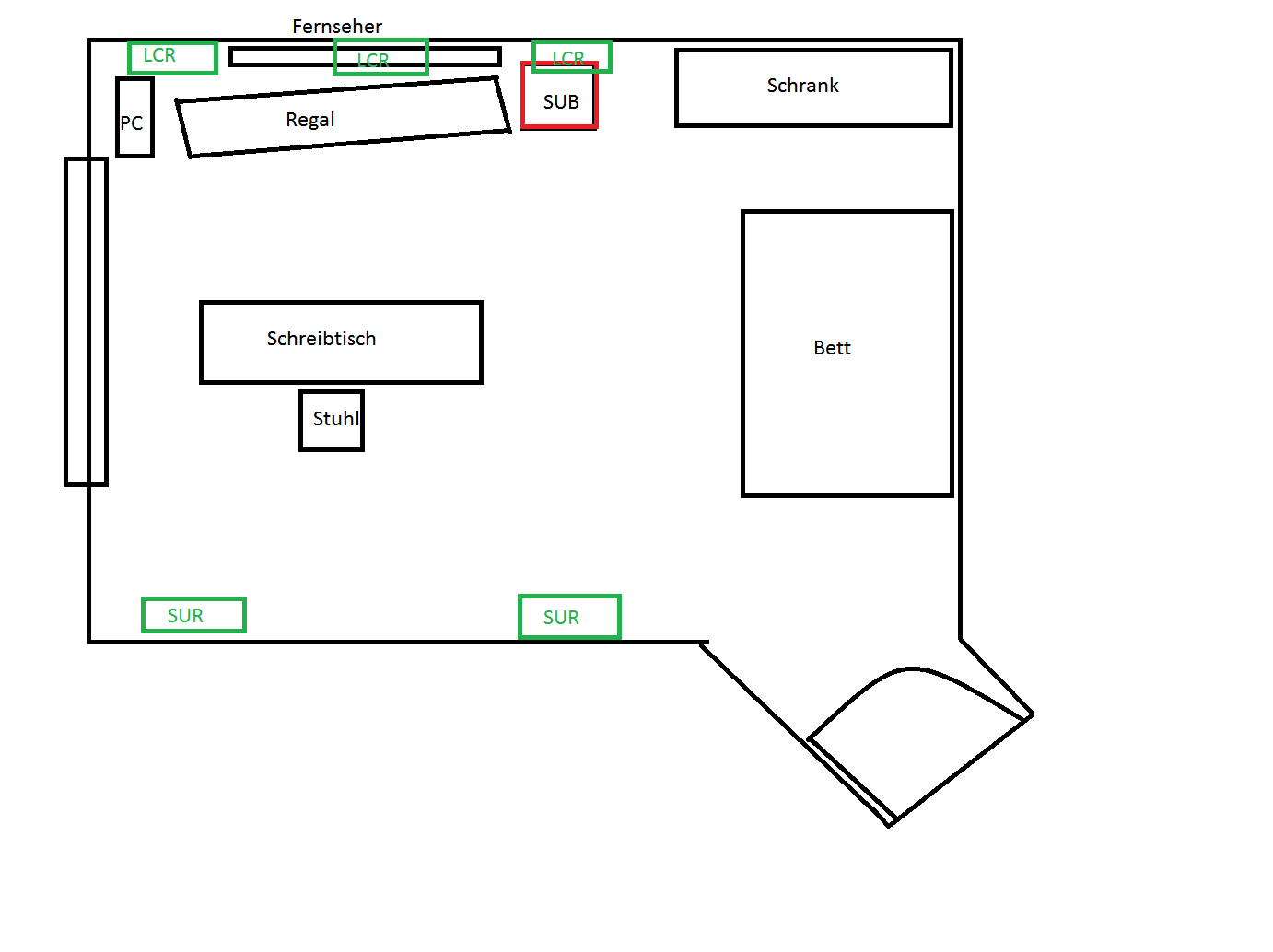

Alliyah schrieb:
Der zu resultierende Klang Deiner Anlage wird durch folgende Kriterien bestimmt:
- Aufstellung der Lautsprecher und Hörposition
- Raumklang
- der Lautsprecher an sich
Über die Aufstellung füge ich eine Skizze bei.
Was hältst du persönlich von dem „Lautsprecher an sich“?
Wie kann ich den Raumklang optimieren?
