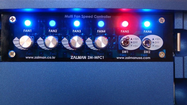

Vorderansicht
Vorderansicht

Die Lüftersteuerung kommt in einer Blister-Packung daher; auf einen aufwendigen Karton hat man verzichtet. Auf der Rückseite der Verpackung ist im Schema zu sehen, wie die Steuerung anzuschliessen ist, selbst ungeübten Anwendern sollte das ohne Probleme gelingen. Neben der Steuerung selber sind vier je 40cm lange Kabel zum Anschluß der Lüfter enthalten. Zwei der Kabel sind sogenannte Y-Kabel. Bei diesen wird ein Ende an die Steuerung angeschlossen, das andere an den Lüfter und das dritte zur Drehzahlüberwachung an das Mainboard. Dazu muß der Lüfter natürlich ein Tachosignal über die dritte Leitung liefern. Die Drehregler besitzen Aluknöpfe, die sauber verarbeitet sind und eine recht genau Einstellung zulassen. Oberhalb der Regler sitzt jeweils eine blau leuchtende LED, die - abhängig von der Reglerstellung - gedimmt wird. Zusätzlich gibt es die Möglichkeit zwei weitere Lüfter anzuschließen. Diese können per Kippschalter auf 12Volt, 5Volt oder "Aus" geschaltet werden. Die Stellung wird in diesem Fall per Duo-LED angezeigt. Rot leuchtend für 12Volt und blau leuchtend für 5Volt.

Gut gelöst ist das Dimmen der LEDs in Abhängigkeit der Reglerstellung, denn eine Markierung auf dem Aluknopf selbst wird man vergeblich suchen. So hat man neben der akustischen Rückmeldung durch das Laufgeräusch des Lüfters auch noch eine optische Rückmeldung an der Lüftersteuerung. Laut Hersteller Zalman regelt die Steuerung einen Bereich von etwa 6,5Volt, minimal liegen also etwa 5,5Volt (12V-6,5V) am Verbraucher an.
