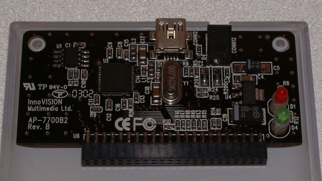

Das Gehäuse selber besteht aus Kunststoff, hat zwei Anschlüsse für Daten und Strom sowie zwei LEDs auf der Oberseite, welche die Stromversorgung und den Datenverkehr signalisieren. Zusammen gehalten wird das Gehäuse von vier Schrauben, die an den Ecken des Gehäuses sitzen. Im Inneren sitzt eine kleine Platine, die für die Umsetzung der IDE Daten per USB 2.0 Bus an den PC sorgt. Die Platine selbst ist lose und kann daher recht einfach an die 2,5" Festplatte angeschlossen werden.
Bei den angeschlossenen Festplatten werden auch die U-DMA Modi 3 und 4 unterstützt, sprich 33 und 66MB/s Übertragungsrate. Natürlich kann das EIO Gehäuse auch an einen USB 1.1 Port angeschlossen werden, da die Datenraten dann nicht mehr als 12Mbit/s betragen können, das entspricht etwa 1,5 MB/s, macht das wenig Sinn. Am USB 2.0 Port werden Datenraten von maximal 480 Mbit/s , sprich 60 MB/s möglich, das sollte auch für aktuelle Festplatten reichen.

Elektronik
Elektronik

Für einen Funktionstest stand uns eine bereits ältere IBM Notebookfestplatte vom Typ DKLA-22160 vom September 1998 zur Verfügung. Eine Messung der Datenübertragung macht damit natürlich keinen Sinn, daher haben wir hier darauf verzichtet. Die Inbetriebnahme funktioniert ohne Probleme, Windows XP erkennt die HDD einwandfrei, auch ohne Stromkabel war mit dieser Platte das Arbeiten möglich. Nach dem Einstecken des USB Kabels leuchtete die rote LED auf und die Festplatte nahm den Betrieb auf. Sicherheitshalber sollte man beim längeren Arbeiten jedoch die zusätzliche Stromversorgung anstecken, damit der USB-Bus nicht überlastet wird und es dadurch zu möglichen Datenverlusten kommt.
Der Einbau der Festplatte stellt auch keine Probleme dar, ist die Platine aufgesteckt, wird das Ganze im Inneren des Gehäuses gut festgeklemmt, wie die Bilder zeigen. An der rechten Seite befindet sich noch eine kleine "Nase", welche die Festplatte auch noch seitlich stabilisiert. Ist das Gehäuse geschlossen und zugeschraubt, kann sich die HDD im Gehäuse nicht mehr bewegen. Beim Zu- und Aufschrauben sollte man mit Sorgfalt vorgehen, da sonst schnell das Kunststoffgewinde beschädigt werden kann.
