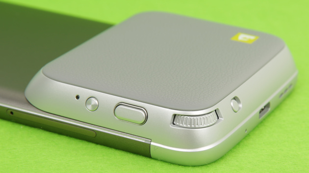

Als Camera Grip in Ordnung
Als Griff, um das G5 während Fotoaufnahmen besser zu halten, geht die Cam Plus in Ordnung – besonders ergonomisch ist das Modul aber nicht, Nokias Camera Grip für das Lumia 1020 war damals viel besser und bot sogar noch ein Stativgewinde.
Kein stufenloser Zoom
Über einen Schalter an der rechten Seite der Cam Plus wird das Modul aktiviert. Die Taste ist mit einer Feder so ausgeführt, dass sie nicht aus Versehen zur Seite geschoben werden kann. Die große Haupttaste an der Oberseite schießt Fotos, daneben sitzt ein Knopf für Videoaufnahmen. Das Zoomrädchen sitzt an der Ecke, enttäuscht im Test aber. Es lässt sich viel zu leicht drehen und suggeriert aufgrund der fehlenden Rasterung einen stufenlosen Zoom, den das G5 aber gar nicht beherrscht.
LG Cam Plus
LED für Akkustand
Die Cam Plus kann ihren Akkustand nicht an Android weitergeben, stattdessen signalisiert eine LED an der Oberseite den jeweiligen Zustand. Beim Laden leuchtet die LED rot, wenn der Ladevorgang abgeschlossen ist, leuchtet sie grün. In Verbindung mit dem G5 leuchtet die LED ebenfalls rot, sobald der Akkustand auf 10 Prozent oder weniger gesunken ist. Ab 5 Prozent Restkapazität fängt die LED an zu blinken.
