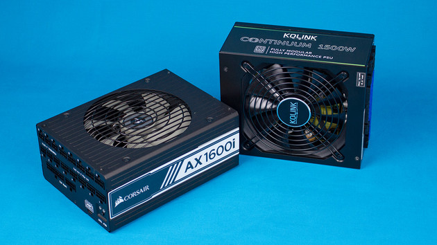

Ein wesentlicher Grund für den Preisunterschied ist der höhere Wirkungsgrad des AX1600i, das nach der derzeit höchsten Wirkungsgradzertifizierung von 80Plus Titanium gegenüber 80Plus Platinum vom Continuum 1500W ausgezeichnet ist. Das 1.600 Watt starke Netzteil von Corsair ist mit 200 mm Tiefe sehr groß, aber trotzdem kleiner als sein Vorgänger, das noch 225 mm gemessen hat. Für sehr niedrige Eingangsspannungen gibt Corsair ein Derating der Ausgangsleistung an, die dann nur noch 1.300 W beträgt. Von diesem Derating sind aber nur Länder mit einem 100- bis 115-Volt-Niederspannungsnetz betroffen.

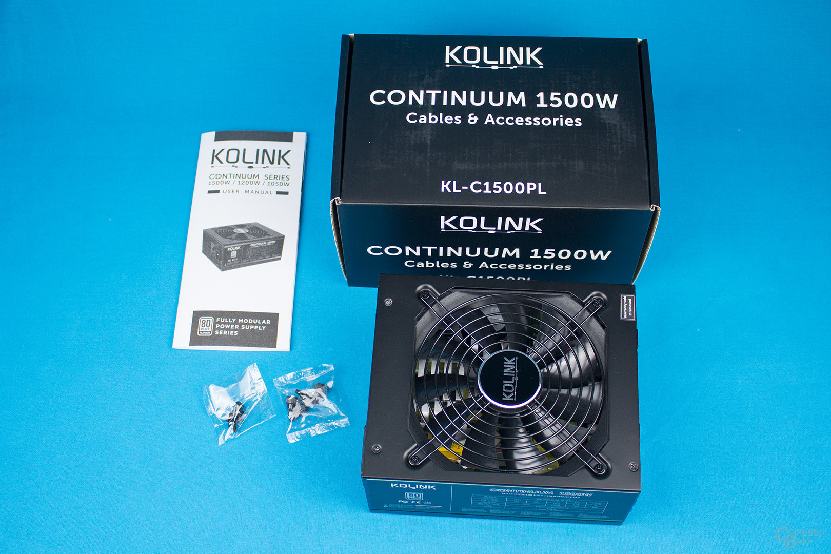

Dem Continuum 1500W mangelt es demgegenüber bereits an einem Kaltgerätekabel, wobei nur manche Online-Händler einen Hinweis dazu geben und selbst die Produktverpackung diese Information schuldig bleibt. Außerdem gilt zu berücksichtigen, dass ein Netzkabel mit C20-Stecker benötigt wird. Von den Standardbeigaben fehlen dem Continuum 1500W ansonsten nur Kabelbinder.
Optisch bietet sich das Continuum 1500W auch deutlich zurückhaltender dar. Die funktionalen Aspekte einer hohen Stabilität des Gehäuses, eines Lüftergitters mit geringem Strömungswiderstand und einer farblichen Kennzeichnung der Ausgangsbuchsen wurde eindeutig den visuell ansprechenden Aspekten vorangestellt.
Letztere Komponente wurde bei Corsair höher gewichtet. Ein eingelassenes Emblem mit Herstellerlogo und bündig abgeschlossene Ausgangsbuchsen machen einen eleganteren Eindruck. Nur der Netzschalter kann als funktionale Komponente im Continuum 1500W vermisst werden. Ein häufiges An- und Abstecken mit geschlossenem Stromkreis ist nicht zu empfehlen, weshalb ein separater Schalter zum Trennen der Netzspannung vorgeschaltet werden sollte.
