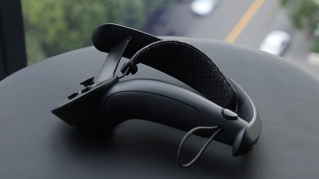

Valves „Knuckles“-Prototyp nimmt Form an: Mehr Eingabemöglichkeiten, neue Sensoren zum Griff- und Finger-Tracking sowie die Unterstützung von „SteamVR Tracking 2.0“ setzen den VR-Controller deutlich von der ersten Generation der VR-Eingabegeräte ab. Entwickler erhalten Dev-Kits des „Knuckles EV2“-Controllers ab sofort per Post.

Ein „modernisiertes“, „industrielles Design“ soll den neuen Controller nicht nur angenehmer tragbar für unterschiedlich Große Hände machen, sondern auch für ein „besseres Tracking“ sorgen. Knuckles EV2 unterstützt Valves „SteamVR Tracking 2.0“-Technologie, die zuletzt mit der HTC Vive Pro-VR-Brille ihre Markteinführung für Endnutzer erfuhr. Nach Valves Angaben wird das Griff-Element des Controllers Handgrößen des 5. bis 95. Perzentils abdecken. Eine Schlaufe aus „antibakteriellem Material“ soll dafür Sorge tragen, dass der Controller nicht verrutscht oder bei Wurfbewegungen abhanden kommt.
Auf der Oberseite des Knuckles EV2 befindet sich eine Reihe von altbewährten und neuen Eingabemöglichkeiten: Ähnlich wie die Konkurrenz von Oculus setzt der EV2 auf drei digitale Knöpfe und einen klassischen Analogstick. Auf Höhe des Zeigefingers findet sich auch ein Analog-Trigger wieder.
Setzten die Zauberstab-förmigen HTC-Vive-Controller noch auf großflächige Touchpads, wurden diese im Knuckles EV2 zu einer Ablage für den Daumen zusammengeschrumpft und zwischen den drei Knöpfen und dem Analogstick positioniert. Der daraus entstandene „Track Button“ kann wahlweise bei der Implementierung in VR-Anwendungen als „großer Knopf“, Rast-Position für den Daumen oder als Trackpad verwendet werden. Trotz des schmalen Touchpad-Designs soll dabei „erstaunlich viel“ Bewegung auf der X-Achse erfasst werden können.
Neue Sensoren für Griff- und Finger-Tracking
Besonderer Clou des „Track Buttons“ ist jedoch der unter der Oberfläche des Touchpads verarbeitete „Kraft-Sensor“ (engl. „force sensor“), der eine Reichweite zwischen „leichten Berührungen“ und starkem Drücken erfassen kann. Im Griffbereich der Handinnenfläche (Valve bezeichnet den Bereich als „Sattel“) ist zudem ein weiterer Sensor angebracht, der vier unterschiedliche Eingabearten erfasst.

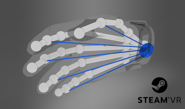

Im Rahmen der Knuckles EV2 Enthüllung feiert auch eine neue SteamVR-Schnittstelle ihren Einstand: „SteamVR Skeletal Input“ wurde als erste Beta-Version freigegeben. Die API soll es VR-Entwicklern und insbesondere Herstellern von VR-Controllern einfacher machen, Sensordaten zur Pose der Hand eines Nutzers „so genau wie die Sensoren dazu imstande sind“ zu erfassen und diese als zwei separate Datenströme von Animationen an die laufende Anwendung weiterzugeben. Entwickler können daraufhin die Hände mit den Rohdaten animieren oder diese dazu nutzen, ihre angepassten Animationen für das Charaktermodell abzurufen.
SteamVR Skeletal Input (Bild: Valve)
Für VR-Entwickler entfällt damit die Notwendigkeit für jeden neu hinzugekommenen VR-Controller im Markt Unterstützung in Form eines Patches nachzureichen oder für jeden Controller einzigartige Animationen zu entwerfen. Da in Multi-User-Umgebungen die Bandbreite schnell zum Problem werden kann, wenn ganze Hand-Skelette als Datenstrom übertragen werden müssen, unterstützt die API auch Methoden zur Kompression. Standardmäßig werden bisher die Vive Controller, Oculus Touch und Knuckles EV2 von der API unterstützt. Hersteller von anderen VR-Eingabegeräten lädt Valve zur Zusammenarbeit während der Beta-Phase ein.
