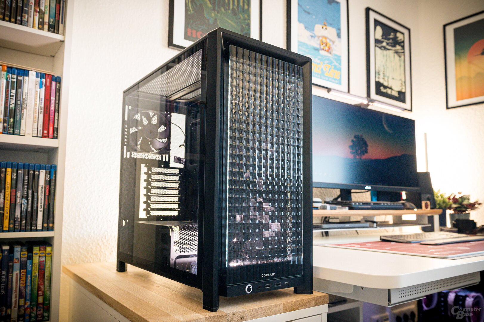

| Frame 4000 Series Pixel Glass Front Panel | ✓ | ✓ | – | – | 24,68 € |

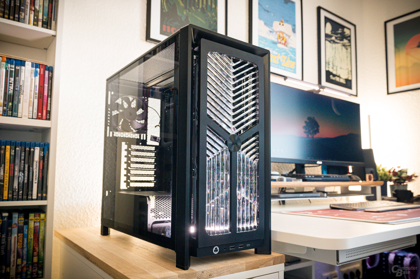

Neben dem Einzelkauf der Zubehörteile bietet Corsair auch einen Frame-Konfigurator* an, mit dem das Frame 4000D schon vor dem Kauf nach den eigenen Wünschen individualisiert werden kann.
Der Konfigurator erleichtert das Zusammenstellen ungemein und zeigt das Gehäuse aus mehreren Blickwinkeln. Etwas verwunderlich ist jedoch, dass manche Bauteile, die im Zubehör-Shop einzeln als „lagernd“ gelistet sind, im Konfigurator nicht zur Verfügung stehen. Und einige Bauteile, die ausgewählt werden können, sind nicht lagerbar, weswegen die Bestellung am Ende nicht abgegeben werden kann.

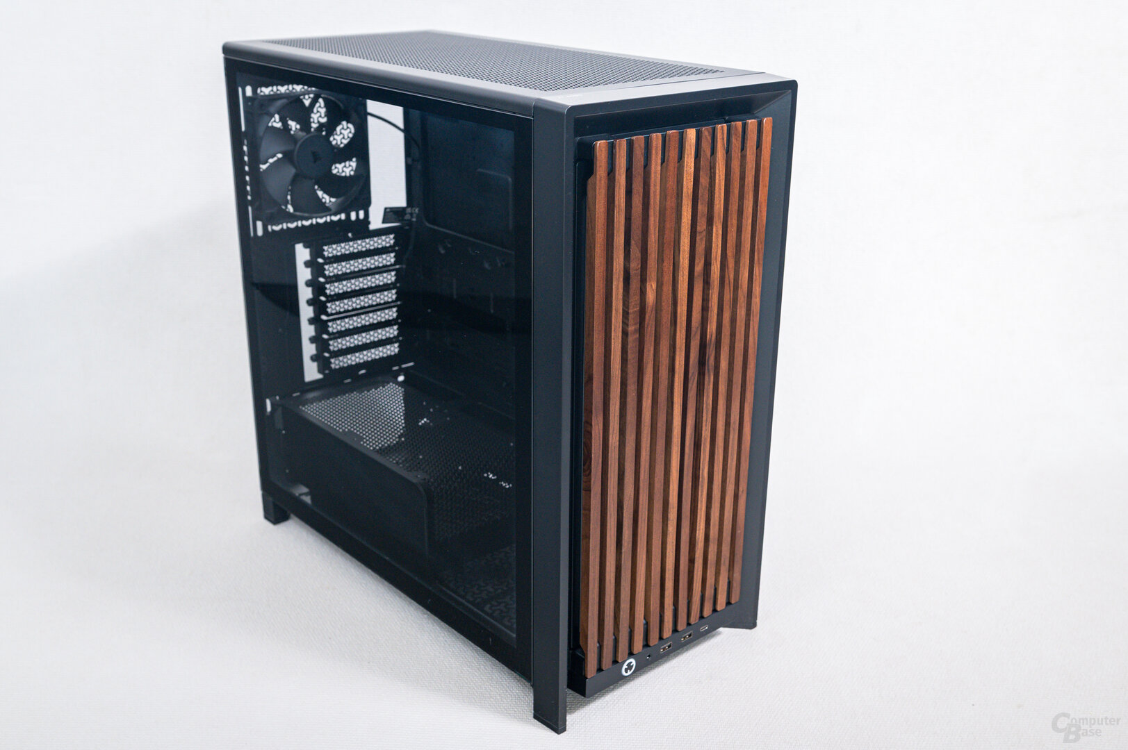

Um die verschiedenen Zubehörteile der Frame-Serie zu erproben, stand ComputerBase ein Corsair Frame 4000D Wood zur Verfügung, das gegenüber dem herkömmlichen Frame 4000D direkt ab Werk mit Holzpaneelfront, vollflächigem Glasseitenteil und einer kurzen PSU-Shroud daherkommt.
Das seitens Corsair bereitgestellte Zubehörpaket umfasst mit Ausnahme der „einfachen“ Glasfront und der langen Netzteilabdeckung alle Bauteile der Serie.

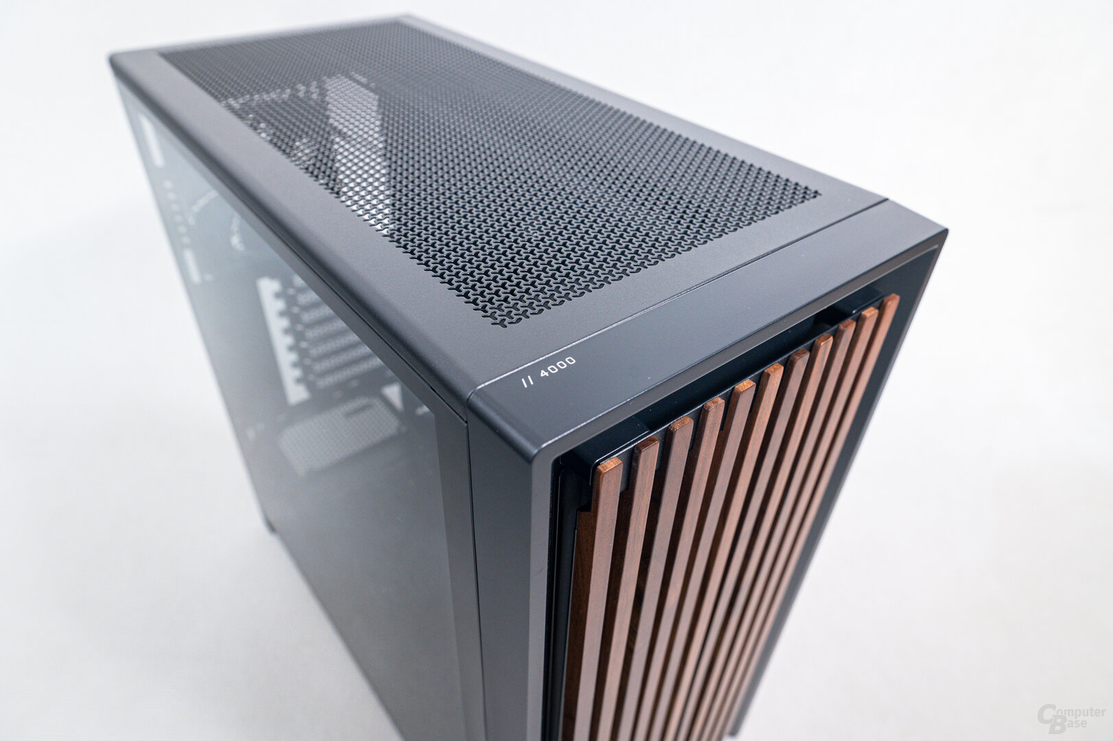

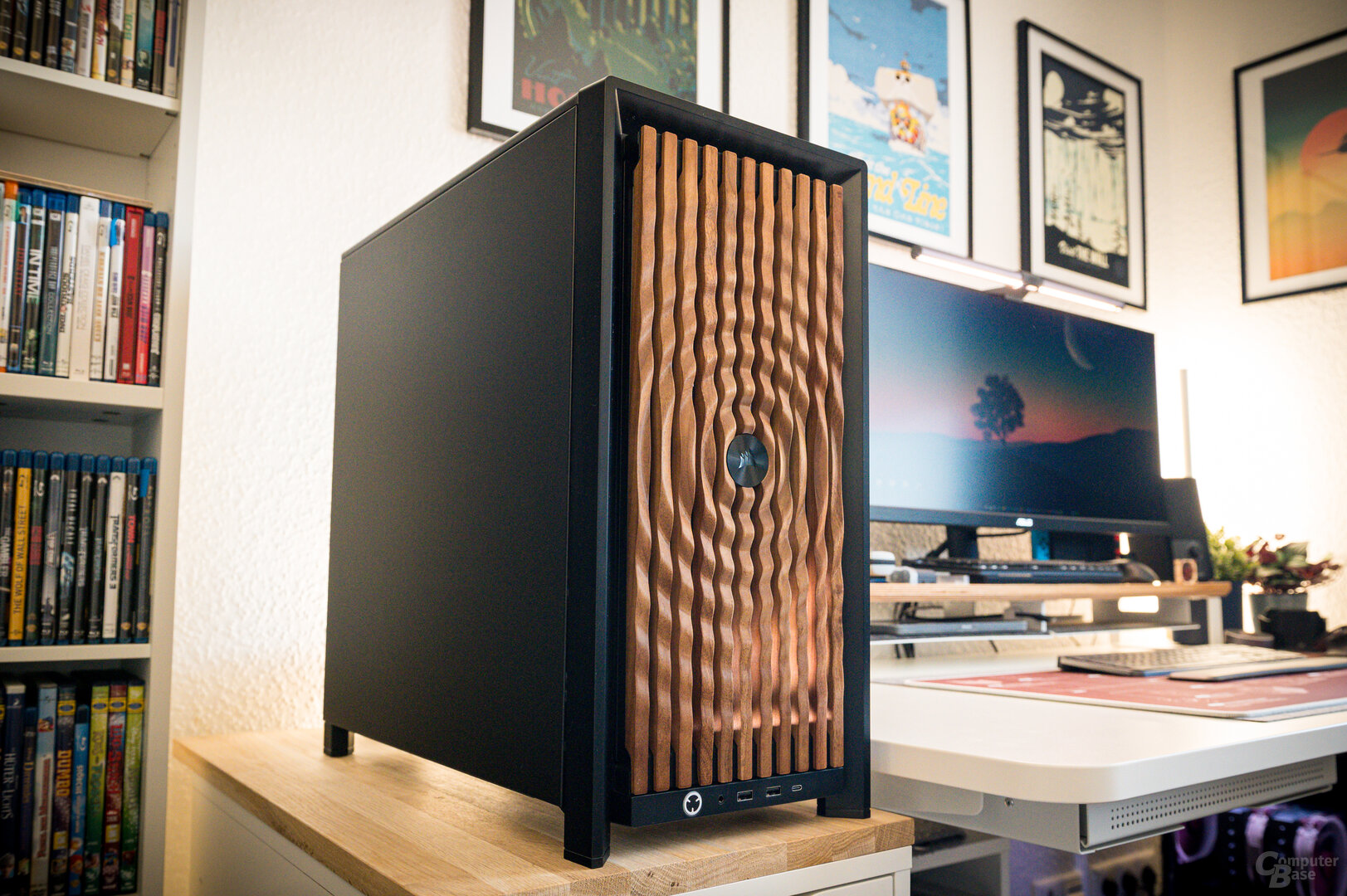

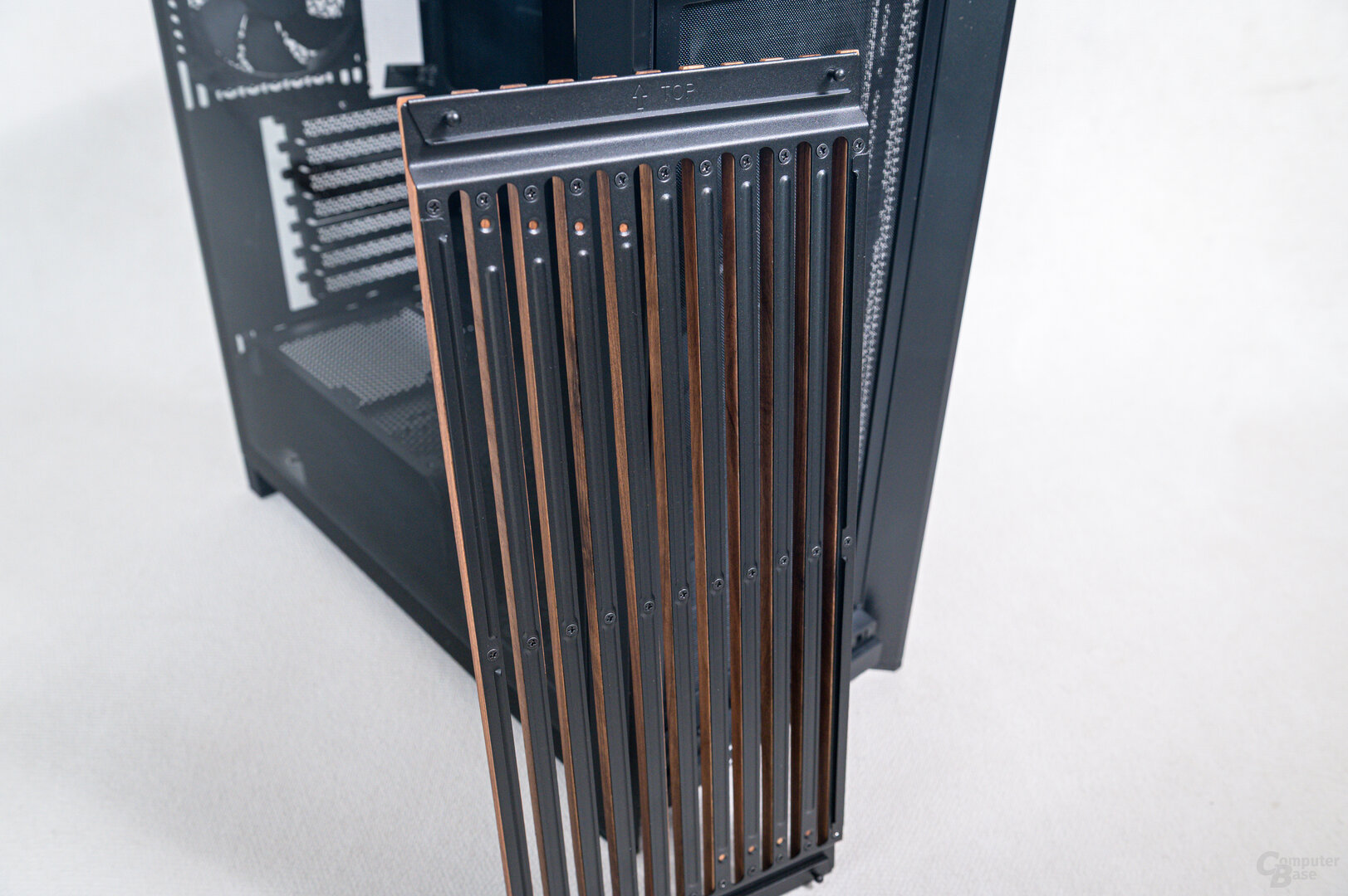

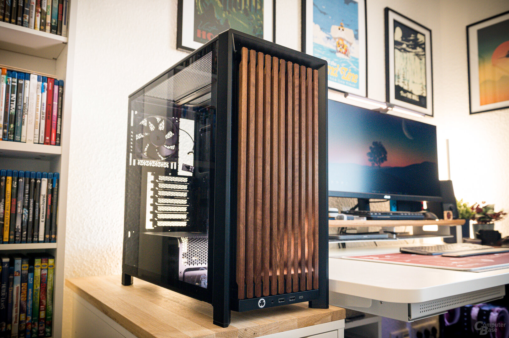

Schicke Holz-Front-Optik

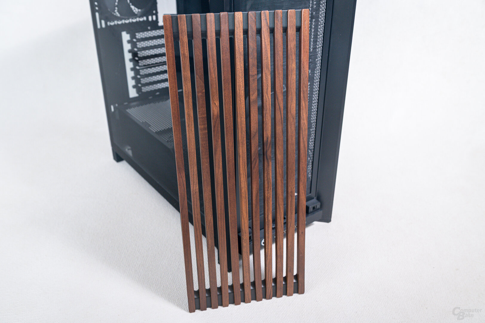

Front- und Seitenelemente lassen sich ohne Werkzeug wechseln, sodass selbst ungeübte Nutzer die Montage meistern können.

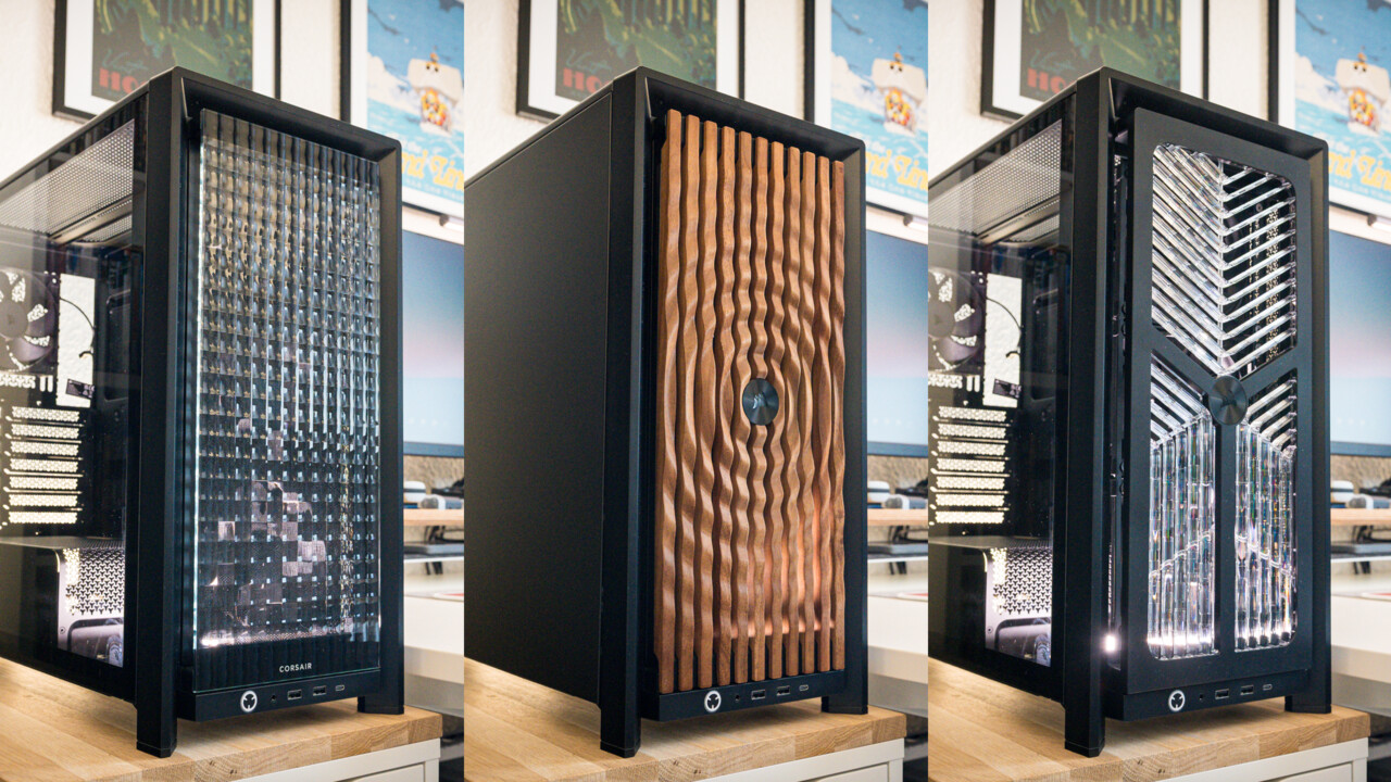

Die Gehäusefronten erweisen sich im Test alle als passgenau und sehr gut verarbeitet. Vor allem die vollhölzerne Elitefront ist eine gelungene Abwechslung zu Alternativen am Markt. Die einzelnen Holzpaneele sind gewellt. Nebeneinander ergibt die Wellenoptik zugleich ein zentrales Kreismuster.
