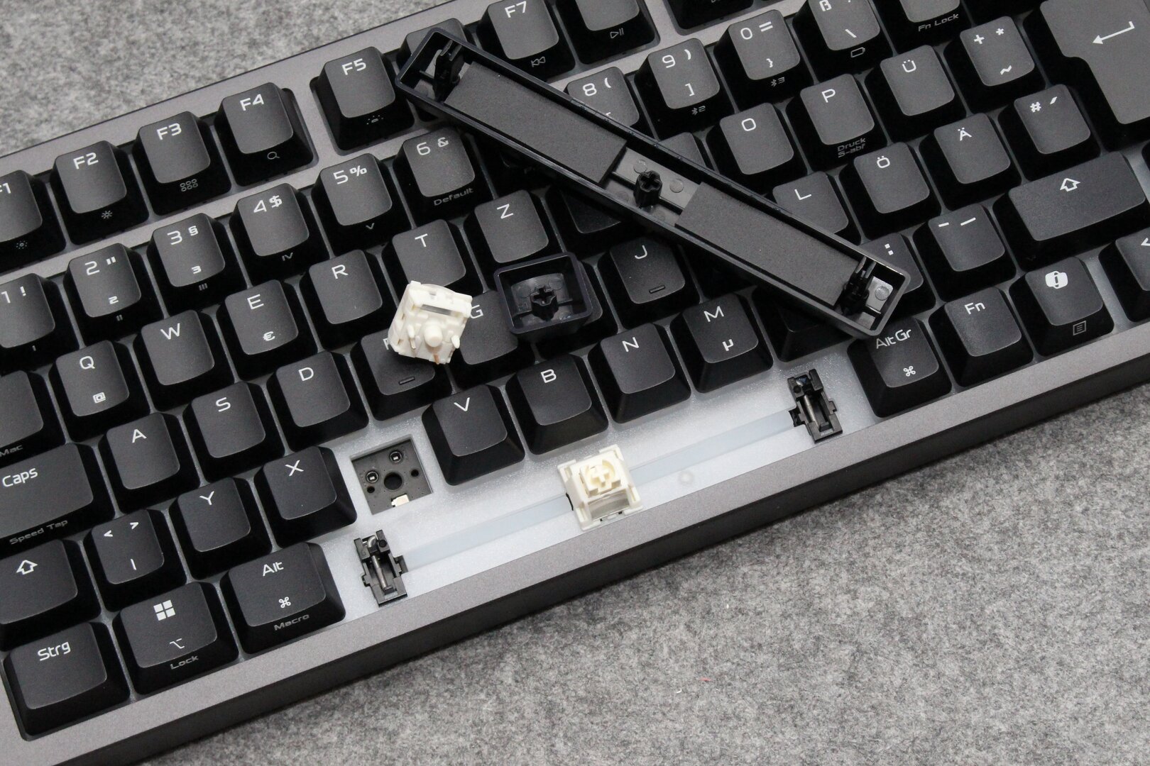

Für die Tastenkappen nutzt Asus jedoch lediglich ABS-Kunststoff in einfacher Wandstärke und mit Infill-Beschriftung, die sich bei längerem Einsatz verfärben kann. Beim Austausch der Kappen braucht man für die Stabilisatoren separate Halter oder die angefügten, wie an der Leertaste ersichtlich. Warum? Der Vorteil der verwendeten Drahtbügel-Lösung ist, dass der Widerstand der stabilisierten Taste zum Preis etwas größerer Beweglichkeit kaum verändert wird.

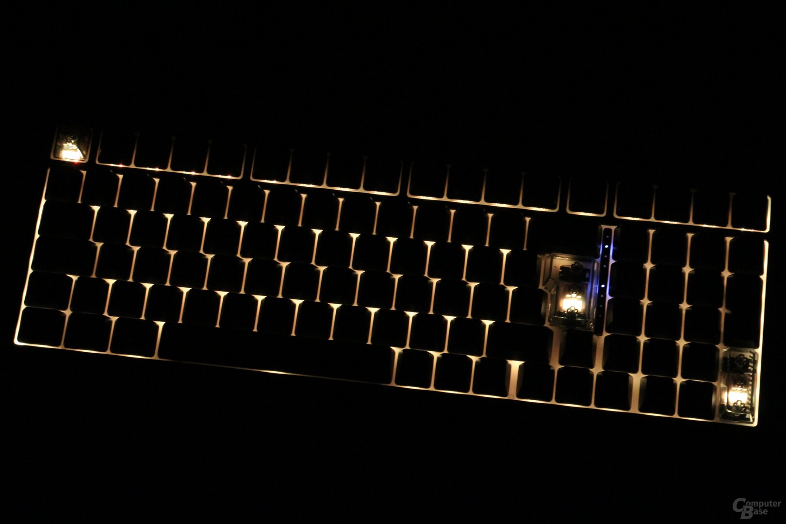

Beleuchtung im Tastenbett

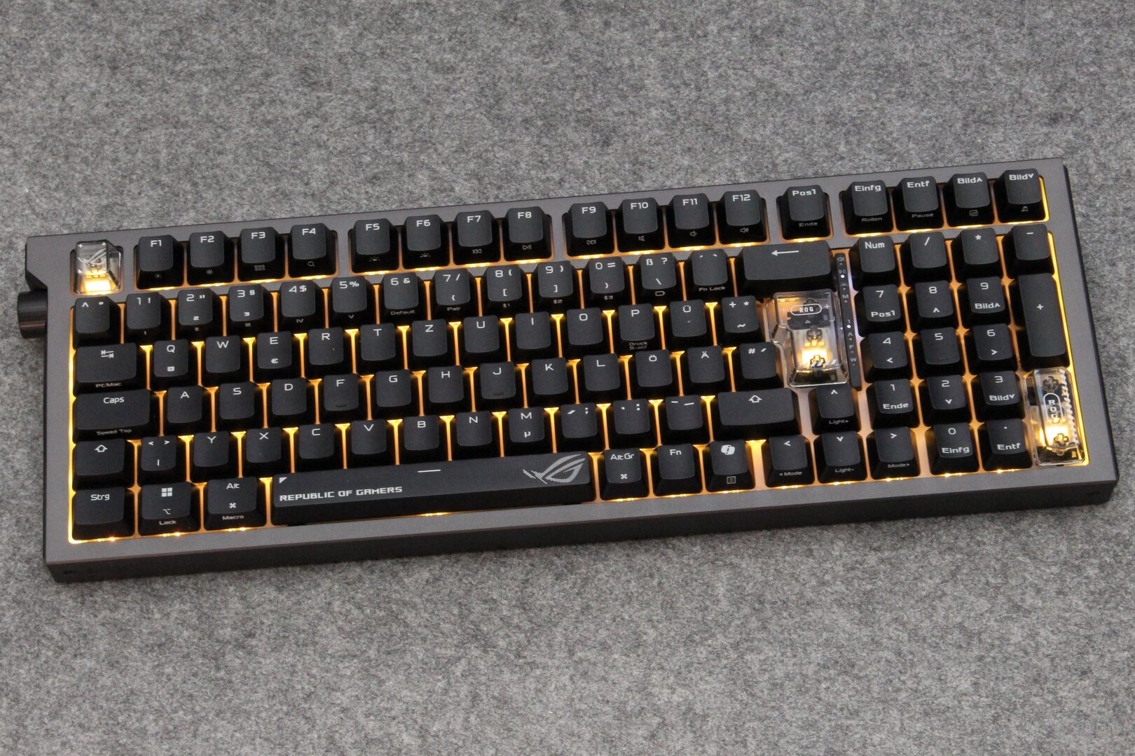

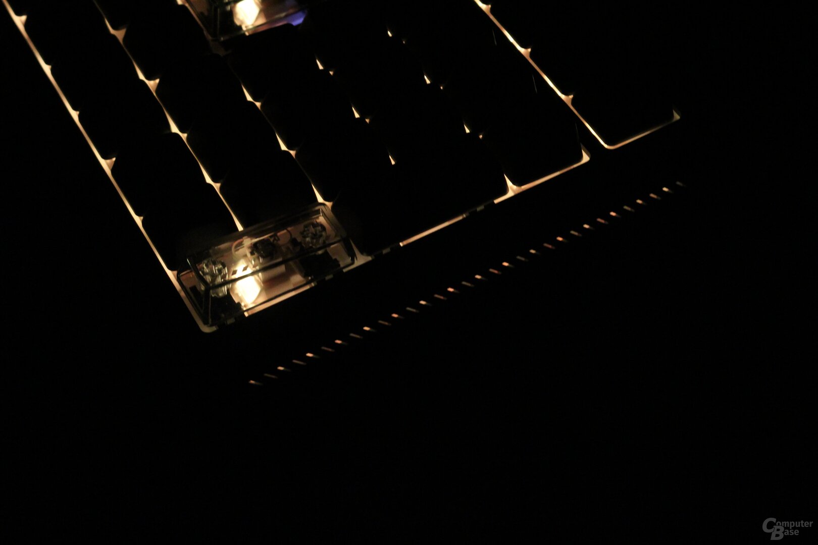

Da die dünnwandigen Tastenkappen der Strix kein Licht passieren lassen, leuchten die unterhalb der Taster („South Facing“) platzierten LEDs das Tastenbett aus. Ausnahme sind die alternativen, durchsichtigen Tastenkappen mit technischem Strix-Design. Maximale Helligkeits-Settings führen hier schnell zu Blendeffekten.
Wie alle volltransparenten Kappen bestehen sie aus Polycarbonat, das eine sehr glatte Oberfläche besitzt. Sie fühlt sich dadurch rutschig an, was jedoch erst dann eine Rolle spielt, wenn Finger regelmäßig auf den entsprechenden Tasten aufliegen – was sie bei Eingabe- und Escape-Taste nie tun. Stilistisch unterstreichen die Kappen als Akzent dafür vor allem mit oranger Beleuchtung das technisch angehauchte Strix-Design: Der dezente Blickfang steht der Tastatur gut zu Gesicht und schafft kleine Hingucker.
Tastenkappen lassen kein Licht durchscheinen

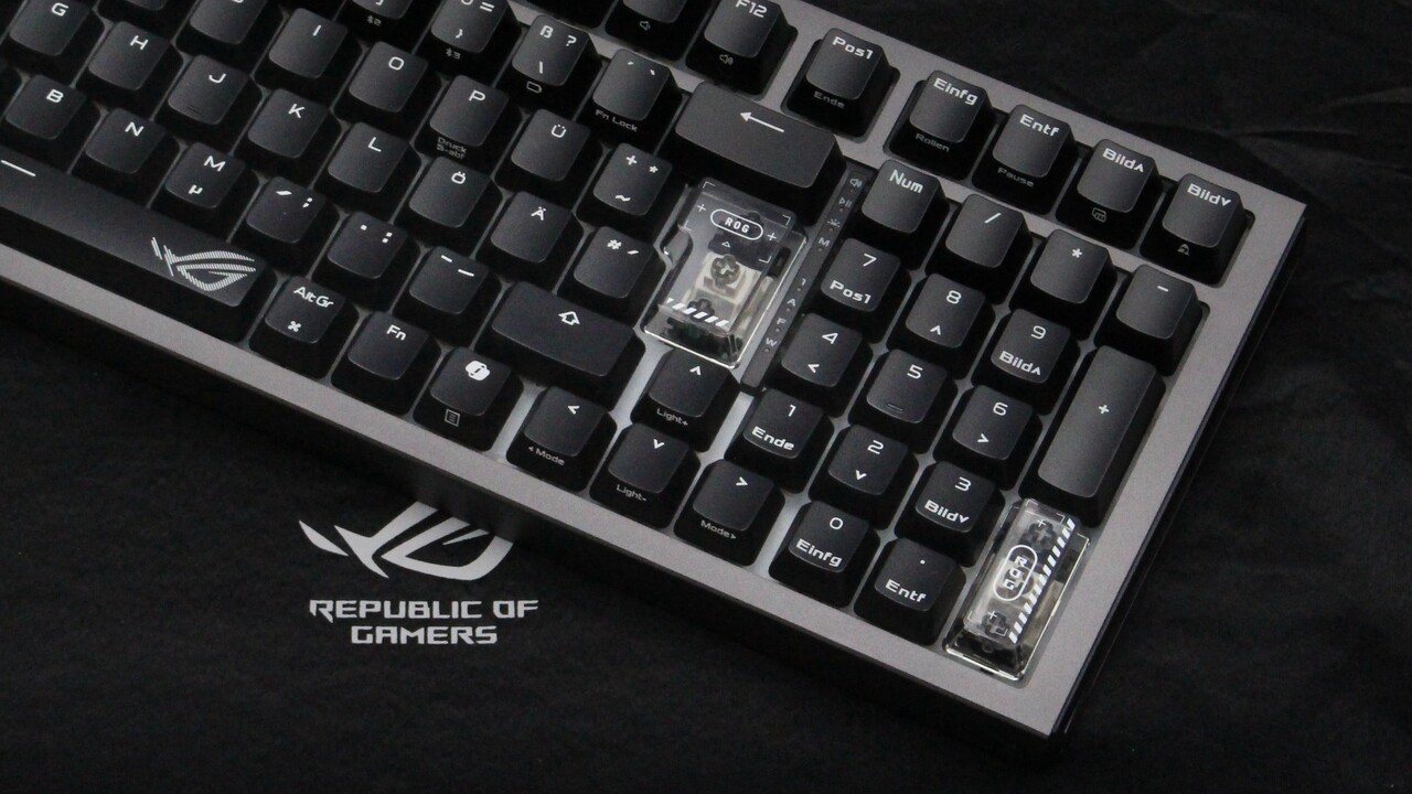

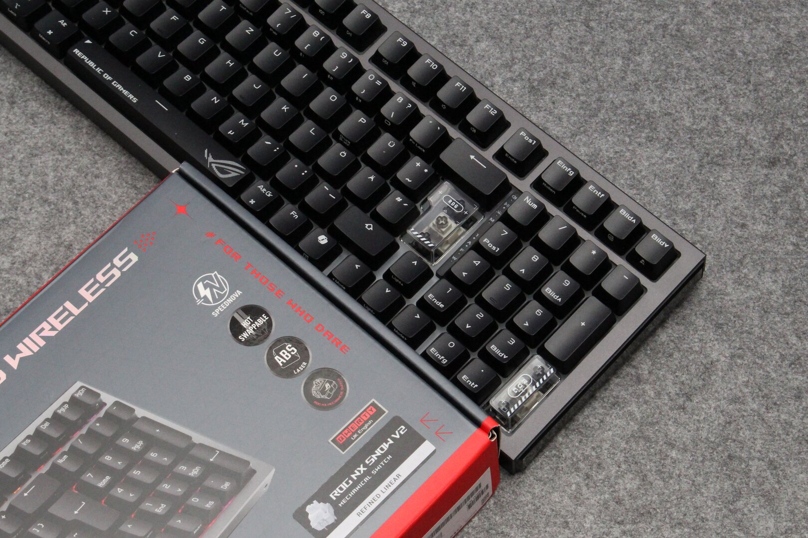

Ausnahme sind die völlig transparenten Extra-Tastenkappen
Die seitliche Beleuchtung bleibt quasi unsichtbar

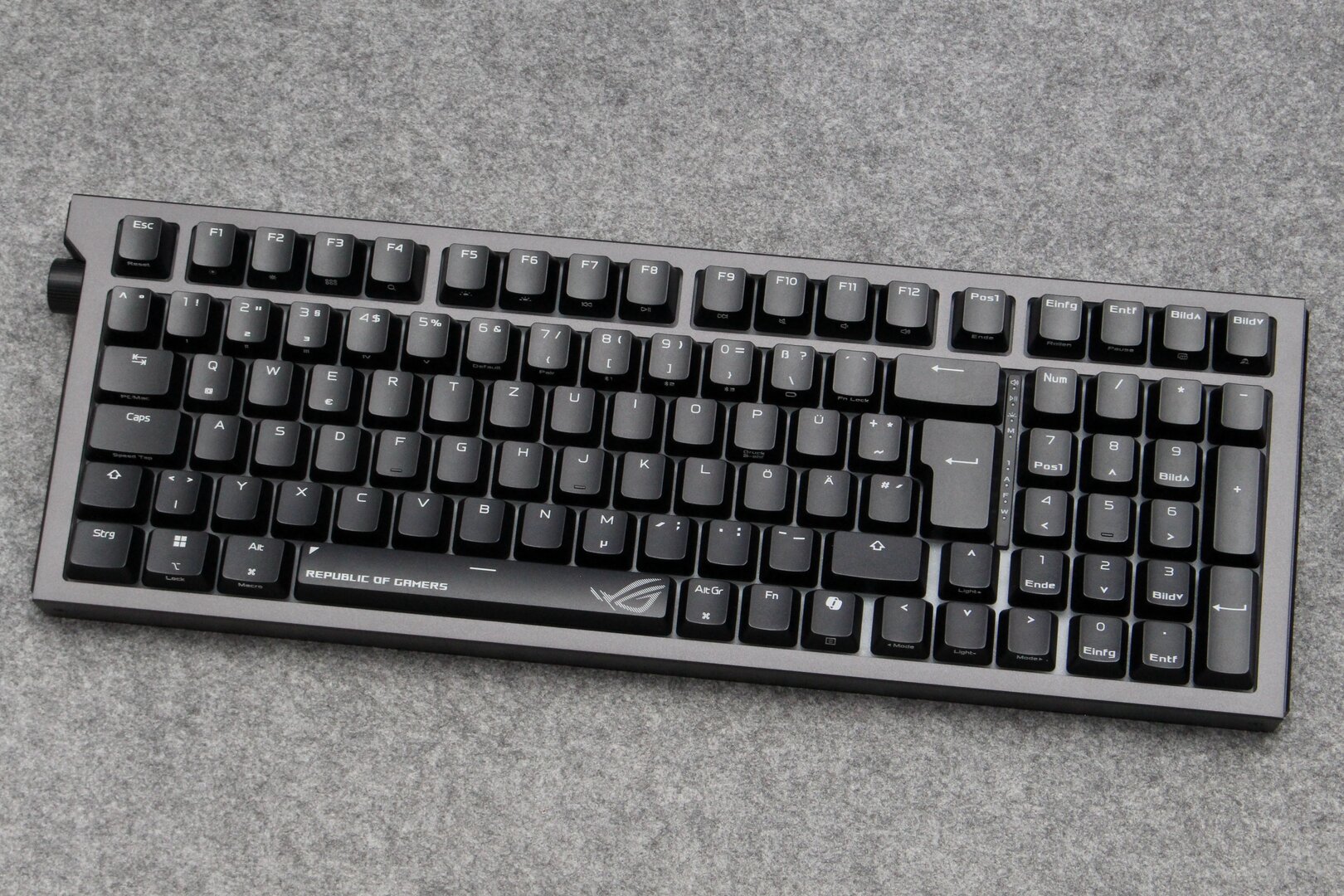

Akustisch gefällt die Strix. Mit dem Layout muss man sich jedoch anfreunden können, es ist keine Lösung für jedes Bedürfnis.

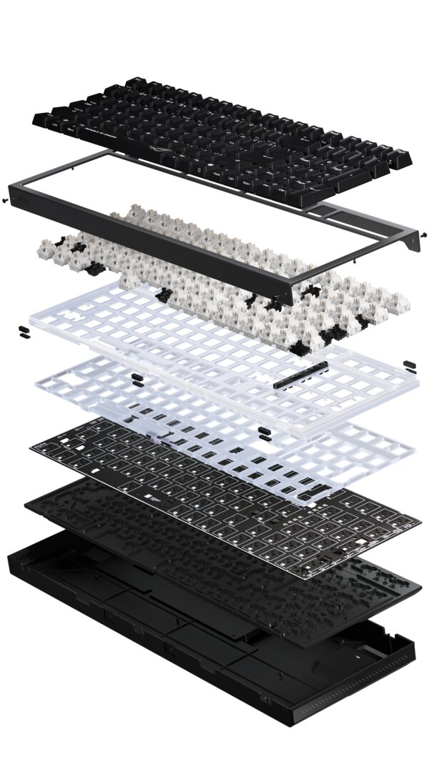

Dass nur zwei statt den drei oder fünf Lagen Schalldämpfung der Azoth-Serie in Form von Schaumstoff- und Silikoneinlagen verwendet werden, macht sich nur geringfügig bemerkbar. Dafür bleibt das Aluminium-Oberteil mit Kunststoff-Unterbau. Der Verzicht auf Vollmetall muss bei sorgsamem Design kein prinzipieller Nachteil sein, wie etwa die Sony Inzone KBD-H75 (Test) zeigt, ist aber auf jeden Fall ein deutlicher Vorteil gegenüber reinem Kunststoff und erleichtert die Schaffung eines gehobenen Klangprofils.
Asus Strix Morph 96 Wireless (NX Snow V2)
Aufbau der Strix Morph 96 Wireless
Aufbau der Strix Morph 96 Wireless (Bild: Asus)
Das gelingt Asus. Für recht gleichmäßigen Klang sorgen Schaumstoff-Polster unter großen Tasten zur Reduzierung des Volumens, dazu kommen eine Anschläge und Akustik dämpfende Polycarbonat-Plate sowie flachere, also im Volumen verkleinerte Tastenkappen. Sie leisten ganze Arbeit. Der Wechsel auf dicke PBT-Kappen nimmt den „Thack“ am Anschlag aus der Tastatur und färbt das Klangbild tiefer. Die gleiche Wirkung hat der Austausch der Taster auf Gateron G Pro 3.0. Wer mag, kann die Tastatur weiter modifizieren: Der Alu-Rahmen ist seitlich verschraubt, die Tastatur lässt sich von oben demontieren.

Alltag: Das Layout im Blick
Die Güte des Layouts entpuppt sich im Alltag als bedürfnisabhängig: Wer eher Funktionstasten als Nummernblock benötigt, wird mit einem 75%- oder einem herkömmlichen 96%-Layout besser zurechtkommen, bei dem Funktionstasten zwischen Buchstaben- und Nummernblock liegen.
Optimieren lässt sich teils selbst. Funktionen und Tastenkappen zu tauschen und „Entfernen“ auf Pos1 zu legen ergibt im eigenen Szenario Sinn. Die am häufigsten genutzte Taste lässt sich dann am einfachsten „finden“. Wünschenswert wäre zudem etwas mehr Abstand zu den Pfeiltasten. Seitlich werden sie ein wenig separiert, nach oben jedoch noch nicht.

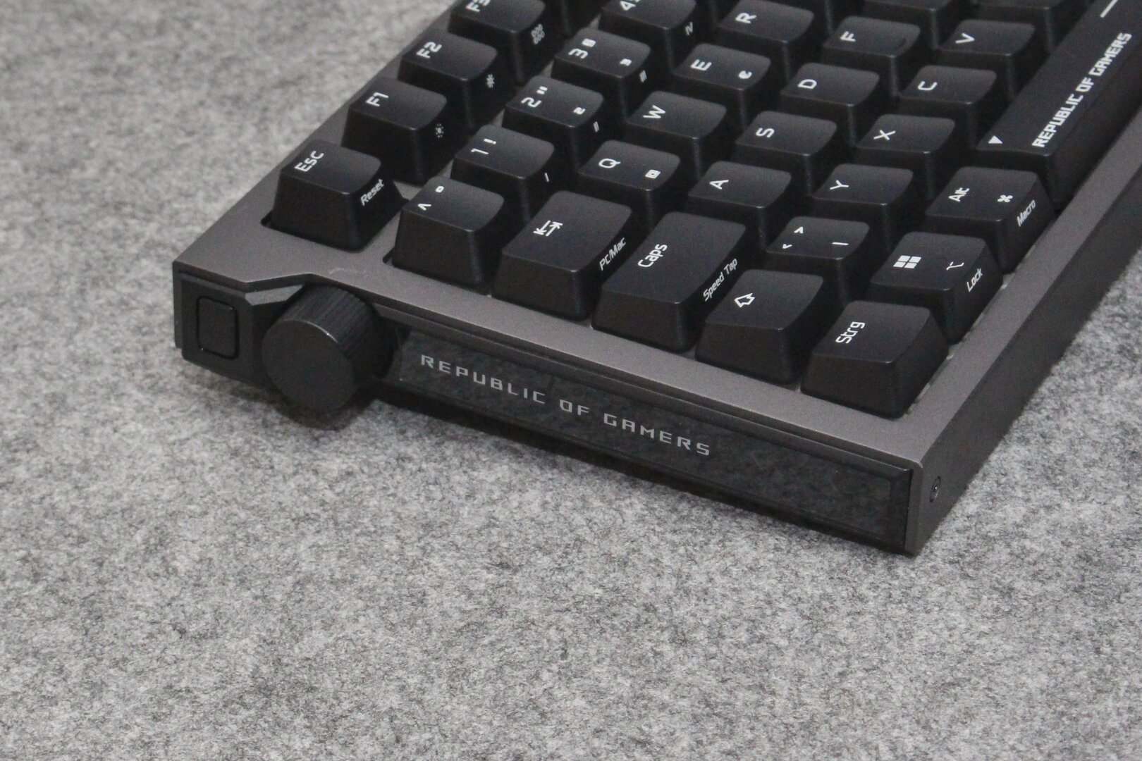

Die Position des Drehrades passt, die Anmutung nicht
Diese Tasten erfordern eine Neupositionierung des Drehreglers. Seitlich lässt er sich ebenfalls gut greifen. Berufsmäßig gemeckert würde etwas größerer Abstand zum Gehäuse nach oben die Nutzung verbessern. Funktional ist auch der Mehrfunktionen-Modus, den Asus über Status-LEDs visualisiert.
Trotzdem macht der Regler keinen Spaß, denn die Anmutung entspricht keinesfalls derjenigen, die einem dreistelligen Preisbereich zuzurechnen wäre. Ein ziemlich klappriges Rad mit Kunststoff-Haube gehört nicht an eine 150-Euro-Tastatur. Richtig machen oder weglassen bitte.

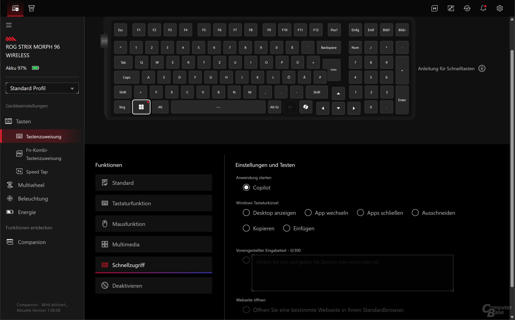

Software: Als Anfang okay
Zur Konfiguration nutzt auch Asus eine Web-App. Gear Link kommt mit solidem Fundament für die Konfiguration der Tastatur.
FN-Belegungen von Asus sind allerdings ebenso wie die Position der FN-Taste weiterhin fest vorgegeben. Eine Möglichkeit zum Export von Profilen fehlt ebenso, Backups gibt es nicht. In den meisten Fällen dürfte das kaum ein Hindernis sein. Im Hinterkopf bleibt aber, dass eine quelloffene Lösung mehr kann und auch für weit weniger Geld verwendet wird.
