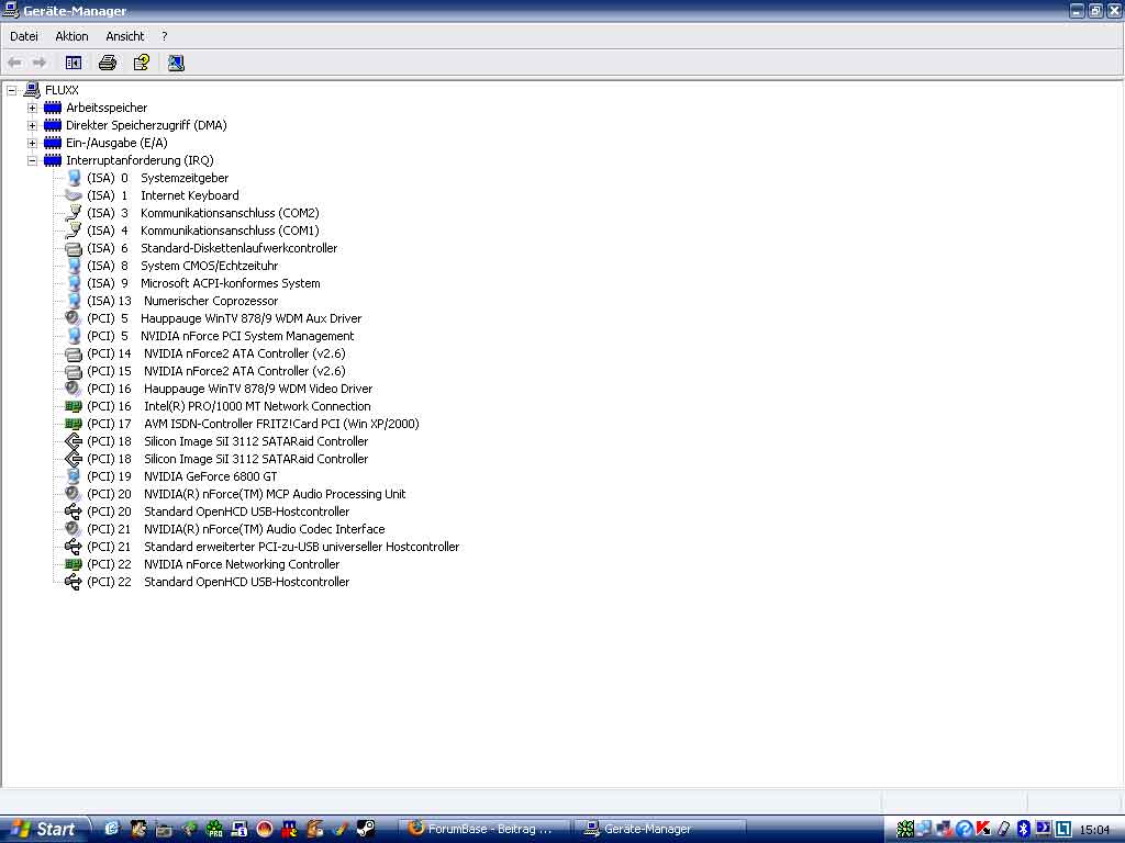

hm das da is ja sehr gay.. ich hab mal nen screen von meiner tollen irq-verteilung gemacht.. was würdet ihr mir vorschlagen nun zu tun? also ich bin mir schon ziemlich sicher, dass das IRQ Sharing das Problem der ganzen Sache is ..

sorry, dass ich dieses leidige thema nochmal nach oben pushe.. vllt weiß inzwischen jemand woran es liegen könnte nochmal die problembeschreibung:
Ich habe das Gigabyte 7nnxp Board mit onboard S-Ata Raid Controller, nun da hab ich derzeit 2x Samsung 160gb dran hängen im Raid 0 also Stripe ... und jetzt hab ich mir nen zweiten S-Ata Raid Controller gekauft und im PCI Slot hängen und da hab ich auch die selben Samsungs zwei Stück am Laufen.. nun zu meinem Problem, die Schreibgeschwindigkeit bei dem PCI S-Ata Controller is voll fürn Arsch, wenn ich große Daten von meinen 2 Samsungs vom Onboard Controller rüber auf die vom PCI Controller schiebe dauert's ewig, aber umgekehrt gehts rasend schnell. Woran kann das liegen?
hier ein kleines bildchen:
http://sheri.bounced.de/Unbenannt2.jpg

Es liegt immernoch am PCI-Bus, wie Rodger dir schon im ersten Post geschrieben hat. Der ist einfach total überlastet. Bei dem was du da alles drangehängt hast musst du dich echt nicht wundern, dass da alles arsch langsam ist.
Und immernoch. Man kann garnichts ändern. Neues Board kaufen, bei dem die Controller nativ in der Southbridge integriert sind und somit den PCI-Bus nicht belasten.
