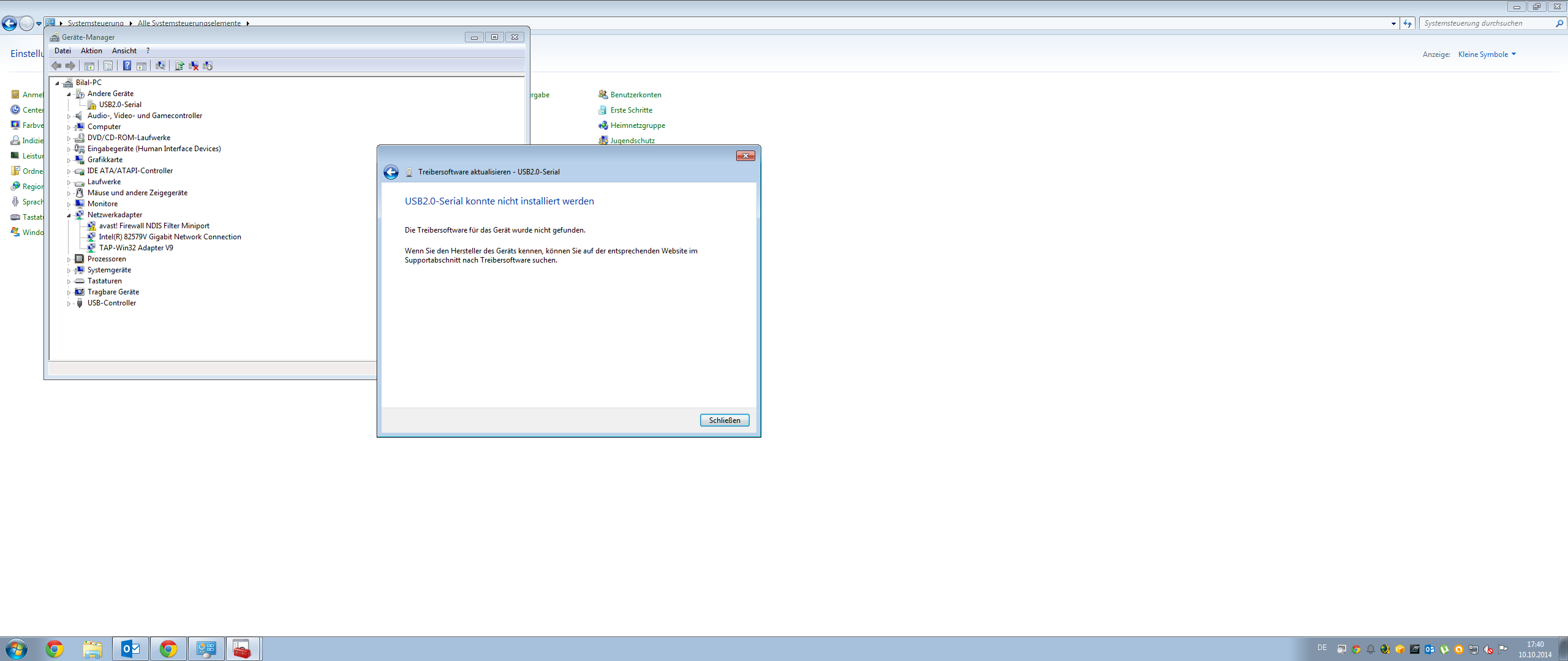

ich habe mir ein UNO R3 gekauft. Leider bekomme ich die Treiber nicht installiert.
Ich sehe im Geräte Manager folgendes

In dem Arduino-IDE Verzeichnis sollte sich ein Ordner "Driver" befinden, darin ist der FTDI-Treiber den du benötigst
Genau den wähle ich zum Installieren aus, doch leider sagt er das er keinen Treiber gefunden hat.
Am simpelsten ist es, wenn Du die ZIP Datei runterlädst und in ein eigenes Verzeichnis entpackst. Dann im Gerätemanager Rechtsklick > Treiber aktualisieren >Auf dem Computer nach Treibersoftware suchen > obersten Pfad des entpackten Archivs auswählen

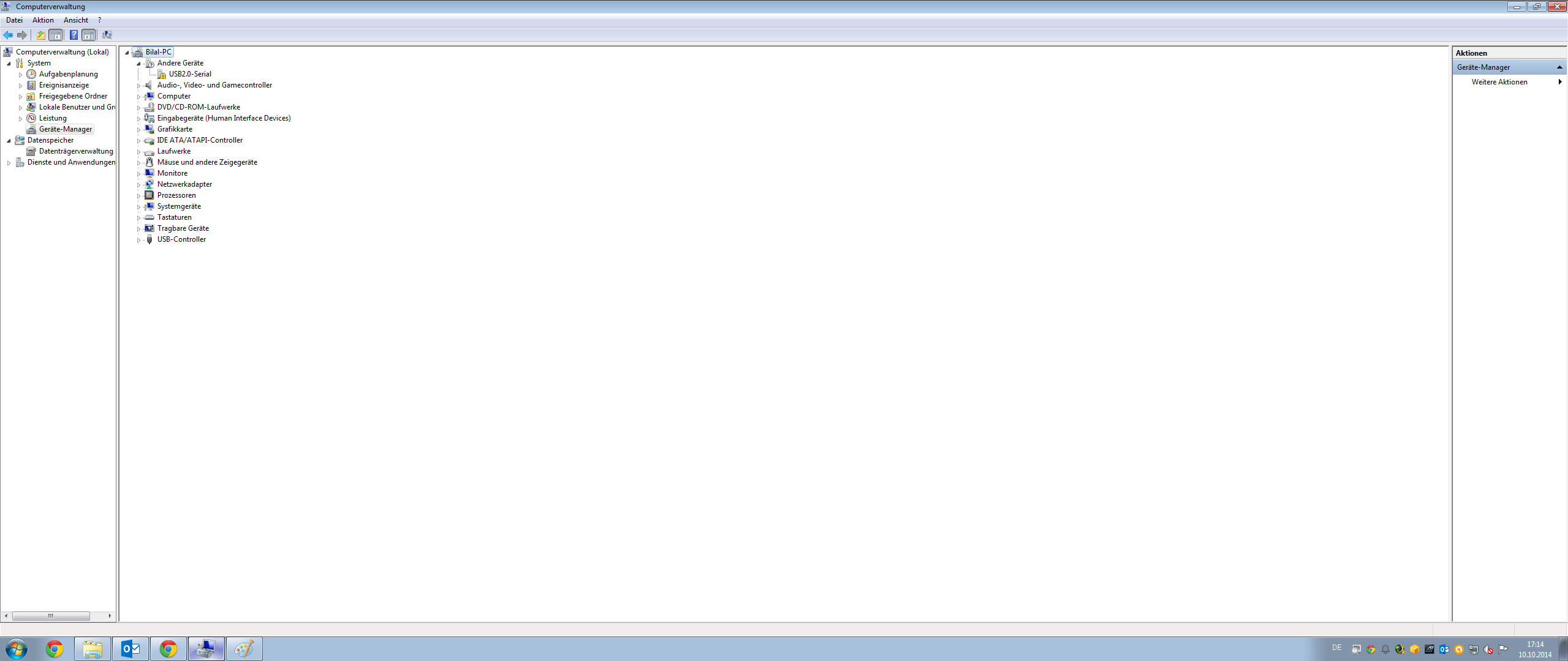

P.S.: Das WS SES Device ist von einer externen Festplatte und nicht vom Arduino.

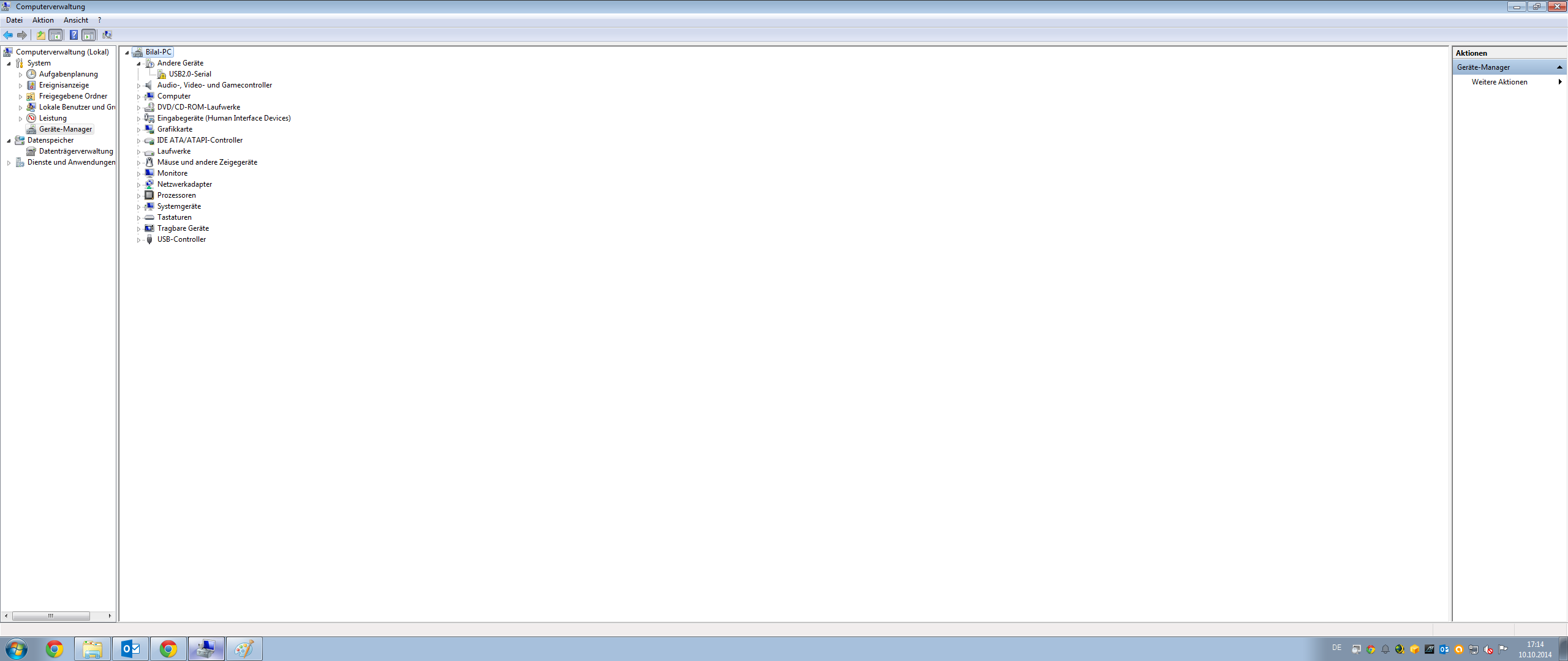

Wieso wird das bei dir unter Com angezeigt? Habe ich da noch was vergessen?
Ja, du hast den Treiber nicht installiert ;) Wenn der Treiber installiert ist wird es auch richtig angezeigt.

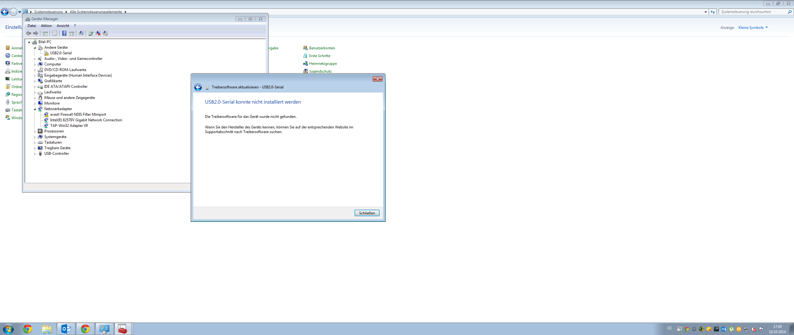

Hmm ok, also ich habe es genau so gemacht wie auf den Bildern, leider kommt immer wieder die selbe Meldung...
