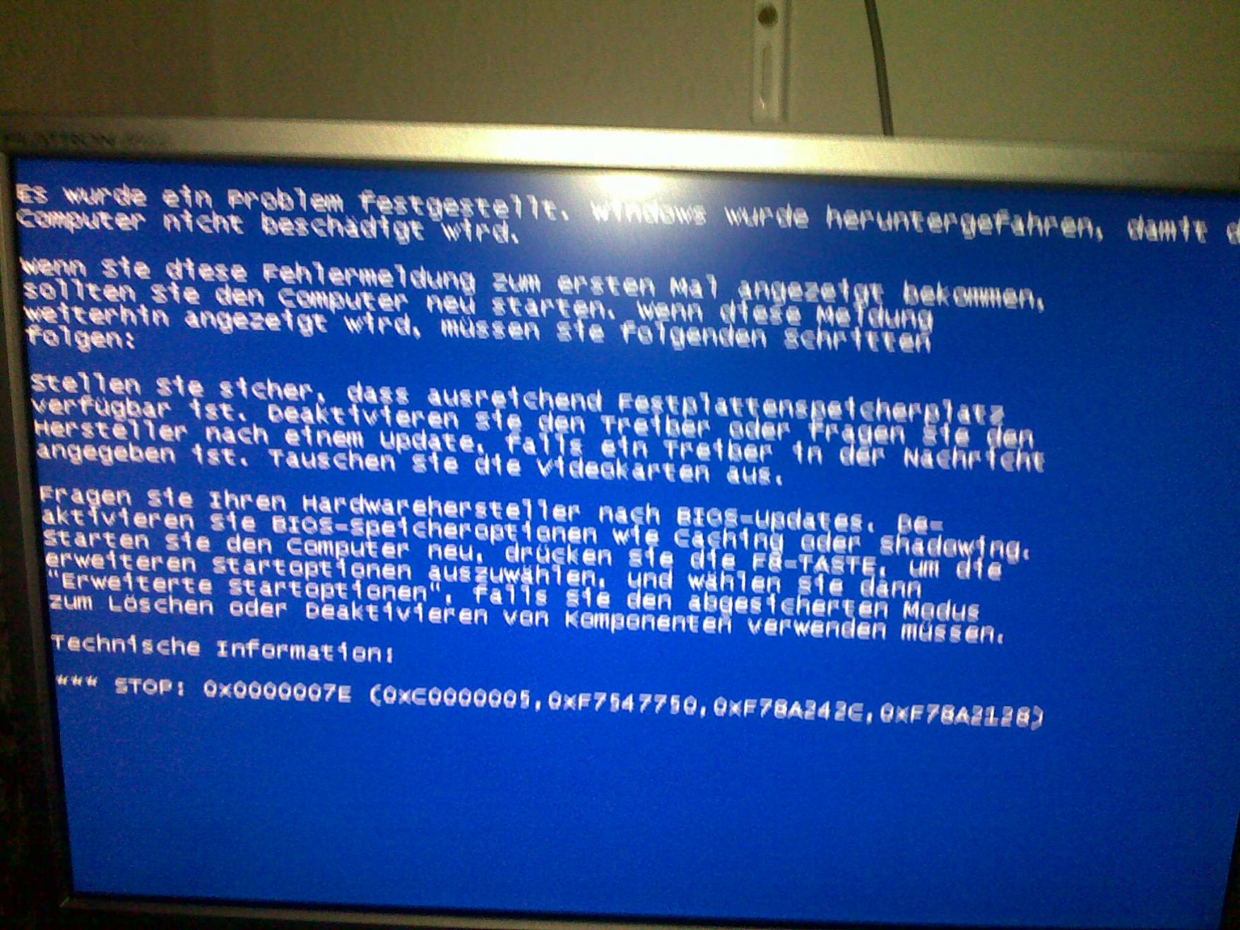

Hallo hab das problem, wenn ich mein Rechner ein schalte läd er hoch und dann kommt blaues bildschirm mit der fehlermeldung 0x0000007E (0xc0000005,0xF7547750,0xF78A242C,0xF78A2128,
aber die zahl in Klammern ändert sich.Ich hab alles aus getauscht Arbeitsspeicher,cpu,Mainboard,lüfter festplatte und die Festplatte hab ich in ein andern pc ein gebaut da geht er ganz normal kann mir jemand helfen ???

Also ich mein nach dem BlueScreen startet der Rechner neu und wieder BlueScreen. Hab Win xp Frisch drauf gespielt immer noch Bluescreen vieleicht ist das wichtig bin einmal rein gekommen und der lade balken von Windows lief und lief hörte gar nicht auf und nach dem "memory.dmp" datei schau ich morgen erst nach
besser kann ich das bild nicht machen reicht das sopnst muss ich mal schauen
Ok, probiere mal das andere Netzteil und schaue morgen mal nach der Memory.dmp
