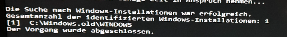

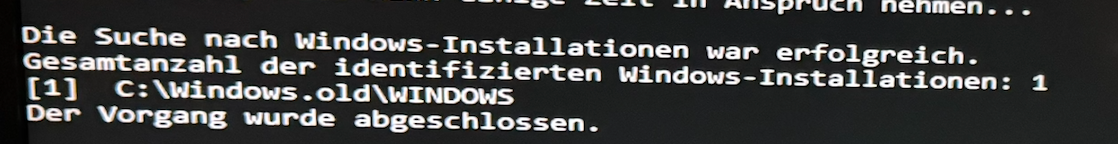

Sehe ich das richtig das dein Windows, auf (C:\Windows.old\Windows) installiert ist? Wer hat das denn bitte so vollbracht?

Habe gerade bcdedit > scanos gemacht, bei meiner UEFI installation, da wird keine Windows Installation gefunden, also hilft Scanos hier nicht.
Daher wird nur seine alte Win 10 MBR Installation, im Windows.old gefunden.

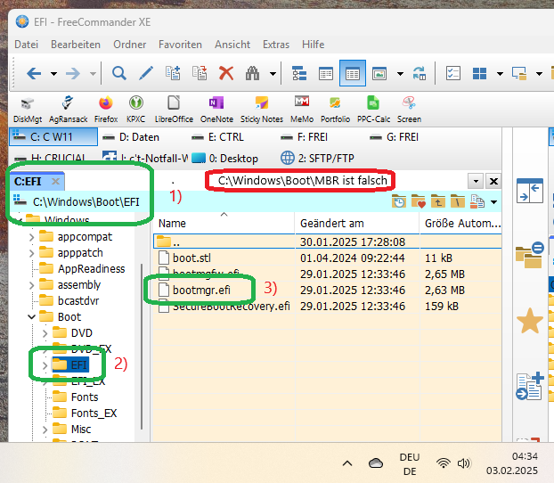

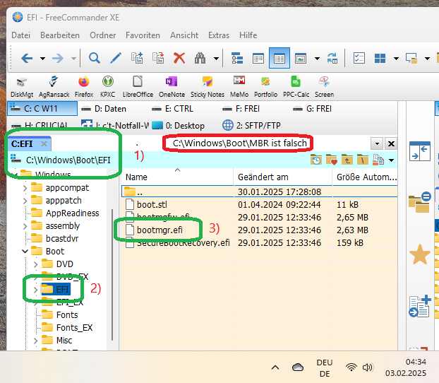

Schau mal im Explorer, ob es im Ordner C:\Windows\Boot im Bild 1) einen Ordner C:\Windows\Boot\EFI im Bild 2), einen Eintrag C:\Windows\Boot\EFI\bootmgr.efi im Bild 3) gibt.
Wenn da bootmgr.efi steht, ist es ok
Steht da C:\Windows\Boot\MBR\boot\MBR\bootmgr.mbr ist es eine Bios/MBR Installation.

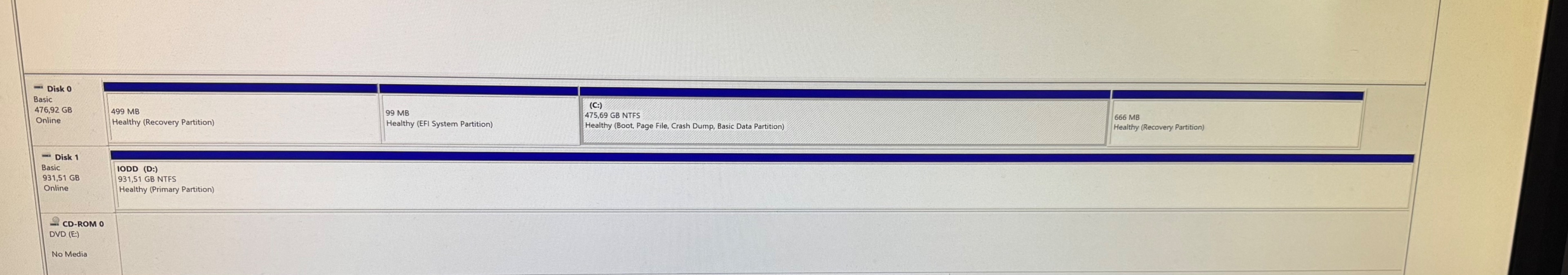

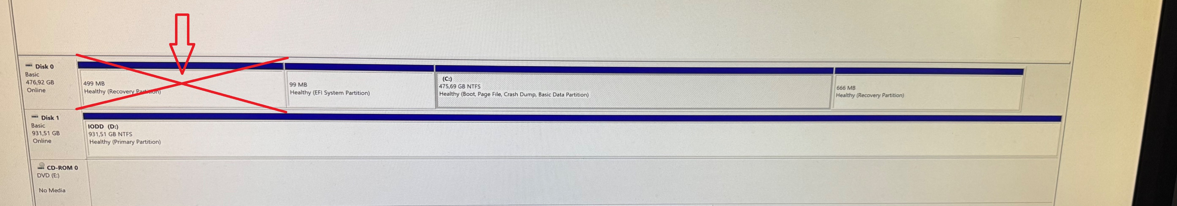

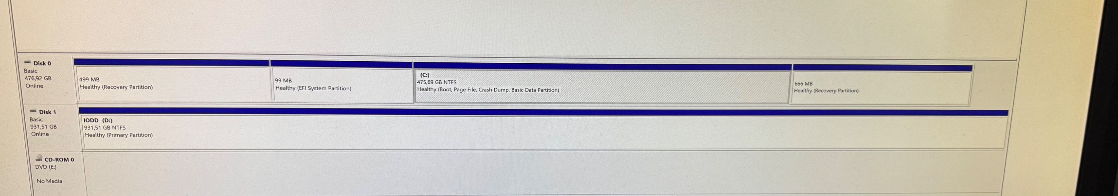

Und zeige einen Screenshot der Datenträgerverwaltung.

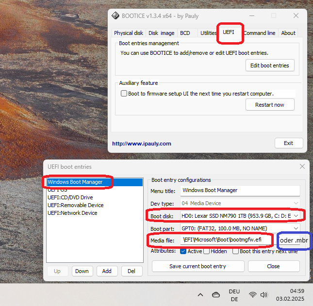

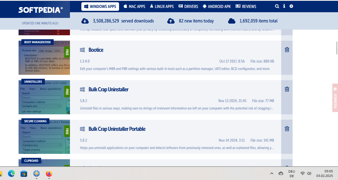

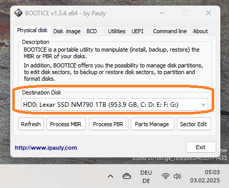

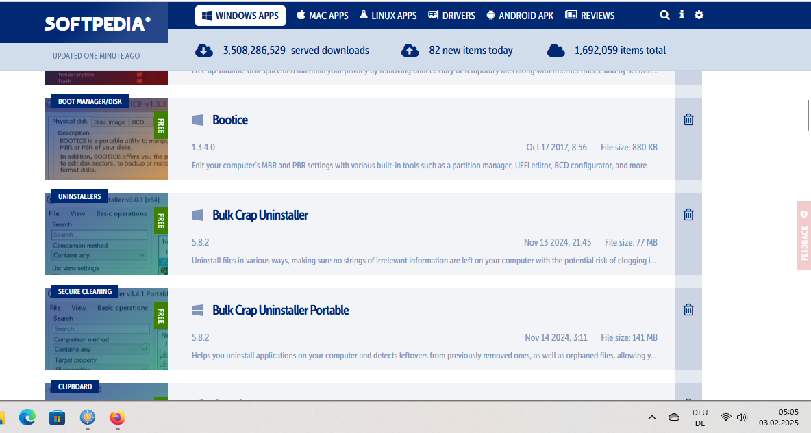

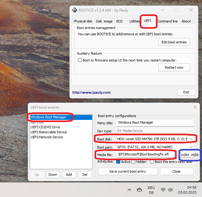

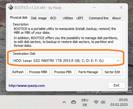

Oder du holst dir Softpedia > Bootice
Du startest das Tool, wählst deine SSD auf der Windows ist, suchst im Reiter UEFI > Windows Boot Manager > Boot disk deine SSD nach dem Eintrag \.....\Microsoft\Boot\bootmgfw. efi oder mbr

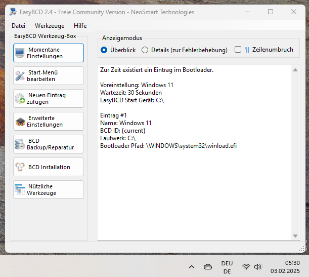

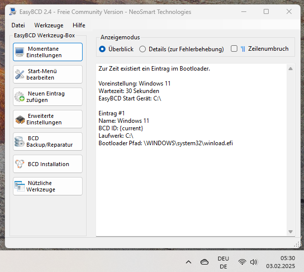

Oder bei Softpedia EasyBCD und einen Screenshot davon.

So. Es gibt eine Bootmgr.efi
Einen Ordner mbr gibt es nicht.
Anbei die Datenträgerverwaltung.
Laut der DTV müsste der PC so starten.

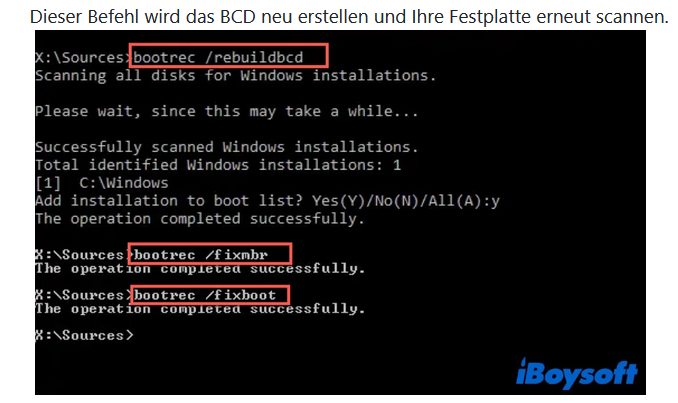

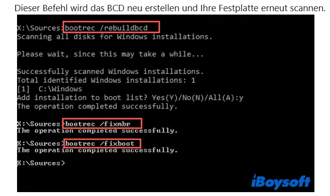

Hab noch diese Anleitung gefunden.
Im Screenshot sieht man, dass im Gegenteil Windows auf C:\Windows gefunden wurde.
Bei dir im 'C:\Windows.old\Windows
Geh diese Anleitung noch mal durch.
Bei dir steht bei bootrec /fixboot Zugriff verweigert, in der Anleitung erfolgreich.
Vielleicht liegt da irgendwo der Fehler.
Da stimmt dennoch was überhaupt gar nicht.
Siehe dein Bild
Du hast eine Wiederherstellungs Partition vor der EFI Partition. Das ist so nicht normal! Es sei denn, dies sind Reste einer Uralt Version von Win10, wo das Anfangs anders war. Da lag die wirklich mal davor.
Diese Wiederherstellungs Partition muss, hinter C: Partition stehen, nicht davor! Diese muss dort weg, oder leer sein. Das wirst du so aber mit Windows Boardmitteln nicht hinbekommen, die dort zu verschieben.
Minitool Partitions Wizard oder GParted kann da helfen das zu fixen, Windows wird dies so selbst nicht fixen können.
Am einfachsten, schnellsten und sinnvollsten, wäre hier wirklich eine "clean install".

Es liegt zwar noch eine Wiederherstellungspartition dahinter.
Ich bezweifle sehr, dass es reichen würde, die vorne mit deinen genannten Tools zu löschen.
Reaktionen: Volume Z

Wenn das System nicht booten würde, könnte er keinen Screenshot der Datenträgerverwaltung erstellen. Wobei man hinzufügen muss, dass es sich noch nicht einmal um einen Screenshot handelt. Das muss man doch können, bevor man am BCD herumpfuscht.
Mit der Recovery Partition auf (1) hat das absolut nichts zu tun.
