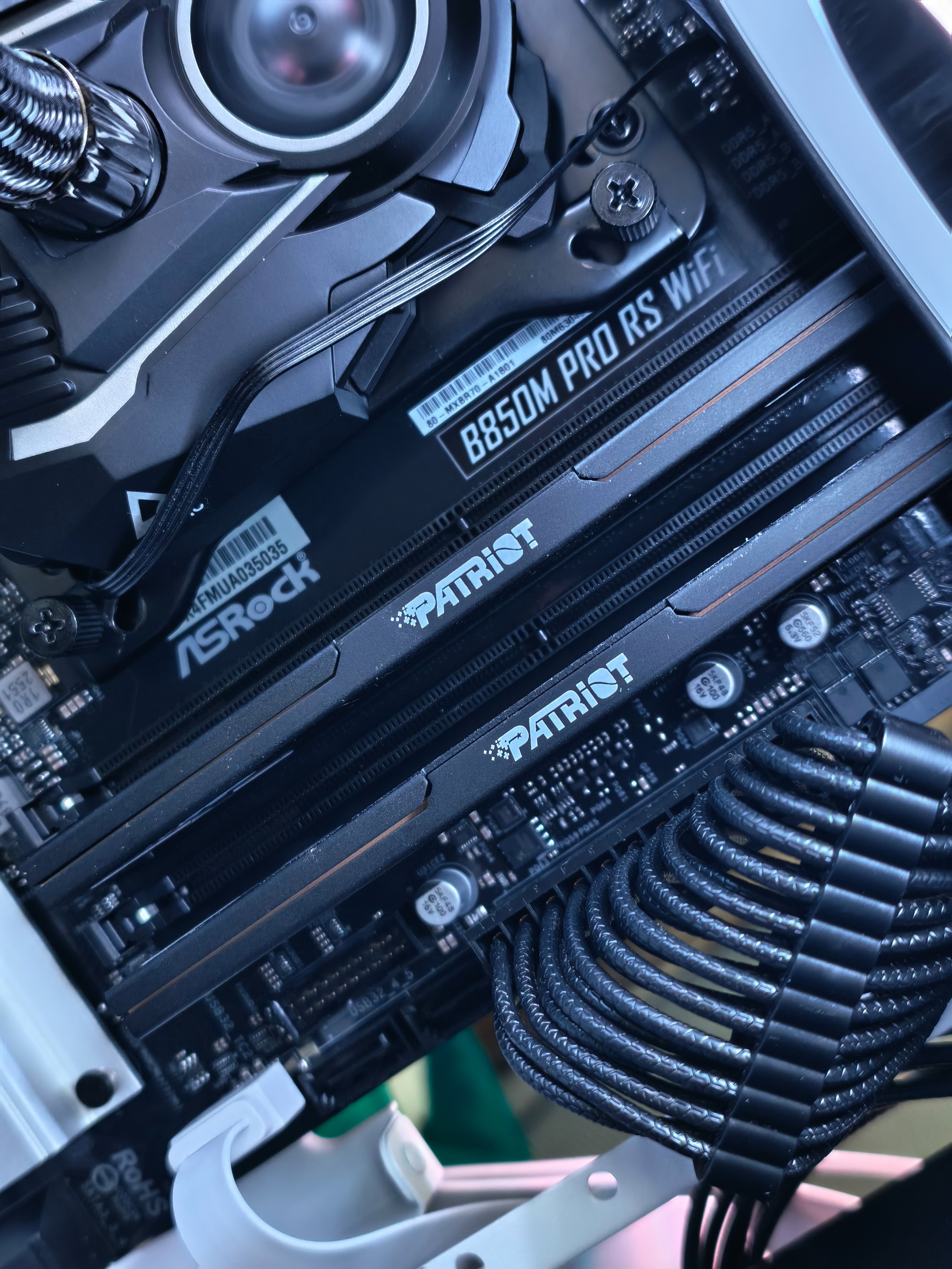

Ich bin gerade im Zusammenbau und habe ein paar Beobachtungen/Fragen, da es mein erster Ryzen ist + ASRock Bios hatte ich auch noch nie. Ich bin noch nicht fertig, habe aber alles gerade so drin zum Testen:
  • Blende vom RAM hat sich etwas gelöst, siehe Bild. Ich schätze, das ist nicht so schlimm. Wird aber nicht besser, wenn ichs wieder zusammendrücke. Wirkt generell sehr billig, was bei dem RAM natürlich zu erwarten war. Den RAM kriege ich nicht wieder raus ohne komplett den Radi + hinteren Lüfter auszubauen. Das war so schon extreme Fummelarbeit bei dem Case mit dem dicken Radiator.

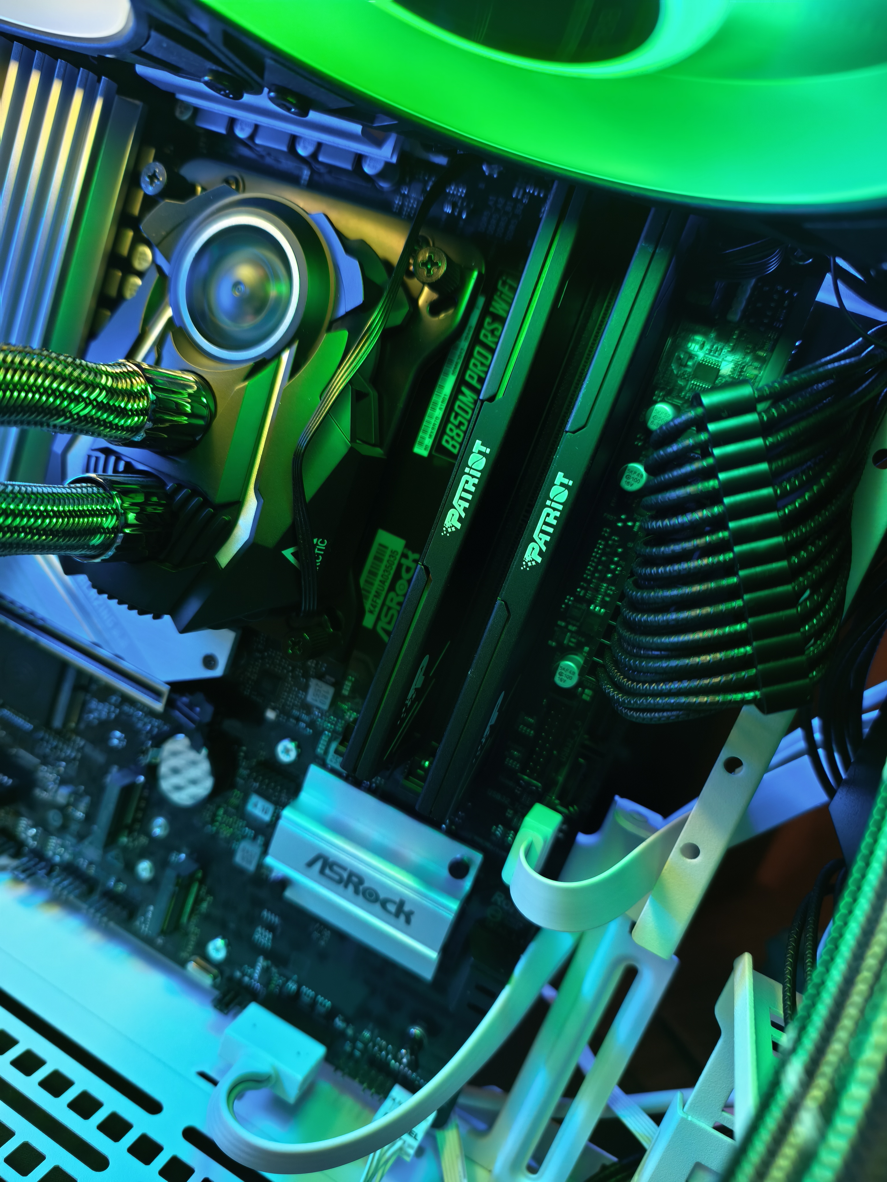

Heute war die RAM Blende noch mehr abgelöst. Sind da die Klebepads so schwach oder was ist da los? Keine Ahnung, ob ich jetzt deswegen Alza anschreiben soll. Habe den Ram doch irgendwie rausbekommen und die Blende etwas zusammengedrückt, aber ob das hält..
Ohne Detailaufnahmen schwer zu beurteilen.
Pads sind für hohe Scherkräfte jedoch prinzipiell nicht gedacht.
Wenn die AIO dermaßen mit dem RAM kollidiert wird eine Änderrung der Anordnung notwendig.
Edit:
Solange die AIO nicht mit den RAM Sticks kollidiert und die Temperaturen in Ordnung sind kann man das erstmal so lassen.
Die RAM-Sticks sind komplett frei, da ist mindestens 1cm platz zur AIO. Nur hinten ist es sehr schwer an die Halteklammer zu kommen um den RAM aus dem Slot zu entfernen. Die Blende hat sich erst bei der Wärme etwas abgelöst, siehe Unterschied auf meinem Bild zum zweiten rechten Stick.
Auf dem Bild sieht es nur so aus, als wäre der Lüfter schon am RAM, aber da ist locker 1cm Platz.
Dann wäre das strenggenommen ein Mangel und ich würde eine RMA eröffnen bzw. den Kundensupport inkl. Bilder kontaktieren.
(Mit einem Bild das zwischen AIO und RAM Luft ist.)
Wenn es dich nicht stört kann man es erstmal lassen, jedwede Garantie gebe ich dennoch nicht. :p
Reaktionen: djducky
Ich hatte jedenfalls noch keinen Fall (persönlich oder Forum), wo sich eine Blende gelöst hat. Normal ist das also eher nicht...
Hab über Nacht ein Buch drauf gelegt, sieht wieder ok aus. Mal sehen ob das so bleibt. Das ist aber wirklich die schlechteste Lösung für einen RAM Heatspreader. Wenn es wenigstens wie beim Viper wäre, aber so 2 Teile von beiden Seiten hängen einfach an der Klebekraft der Pads. Aber so ist halt der Preis.

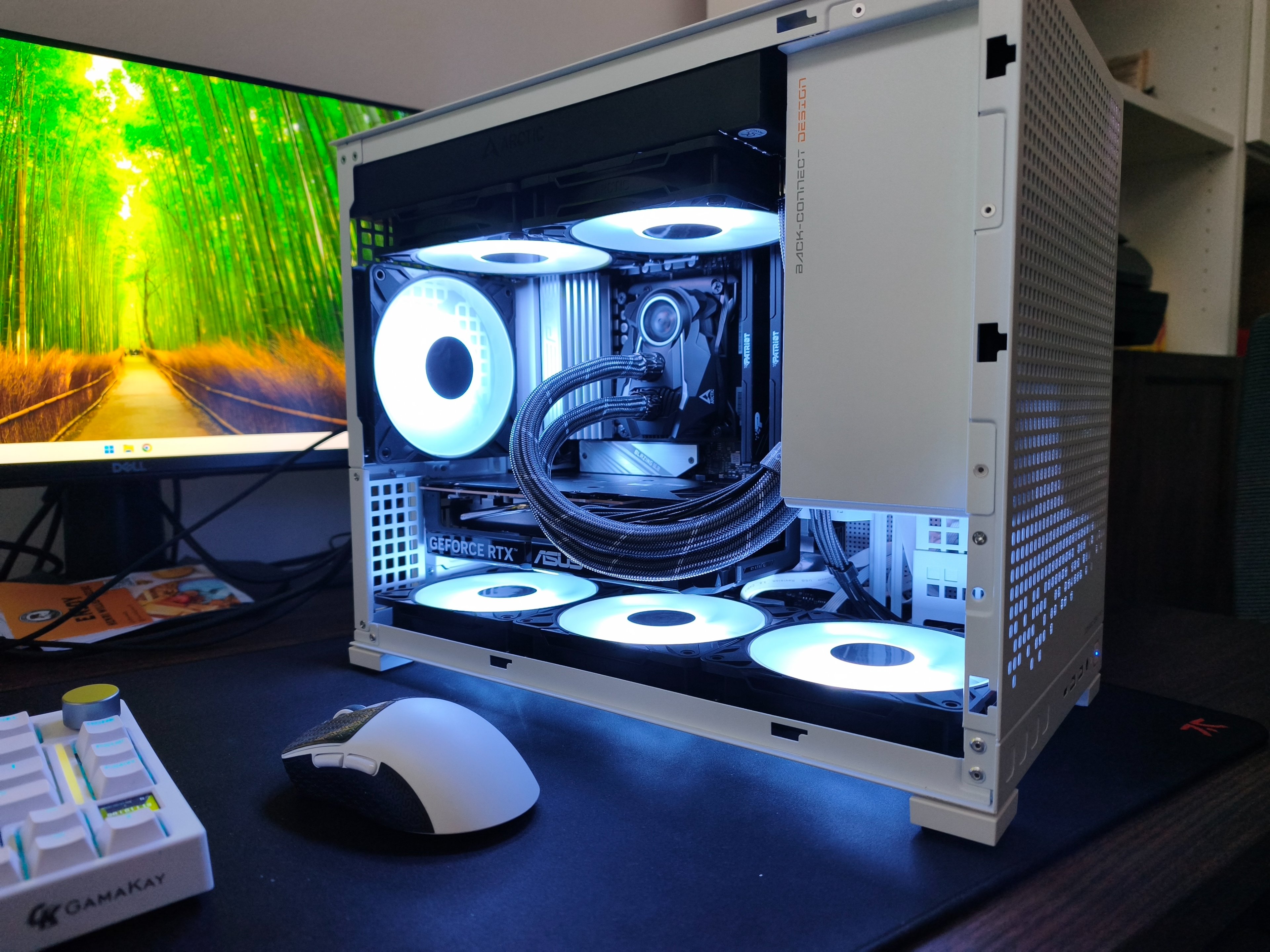

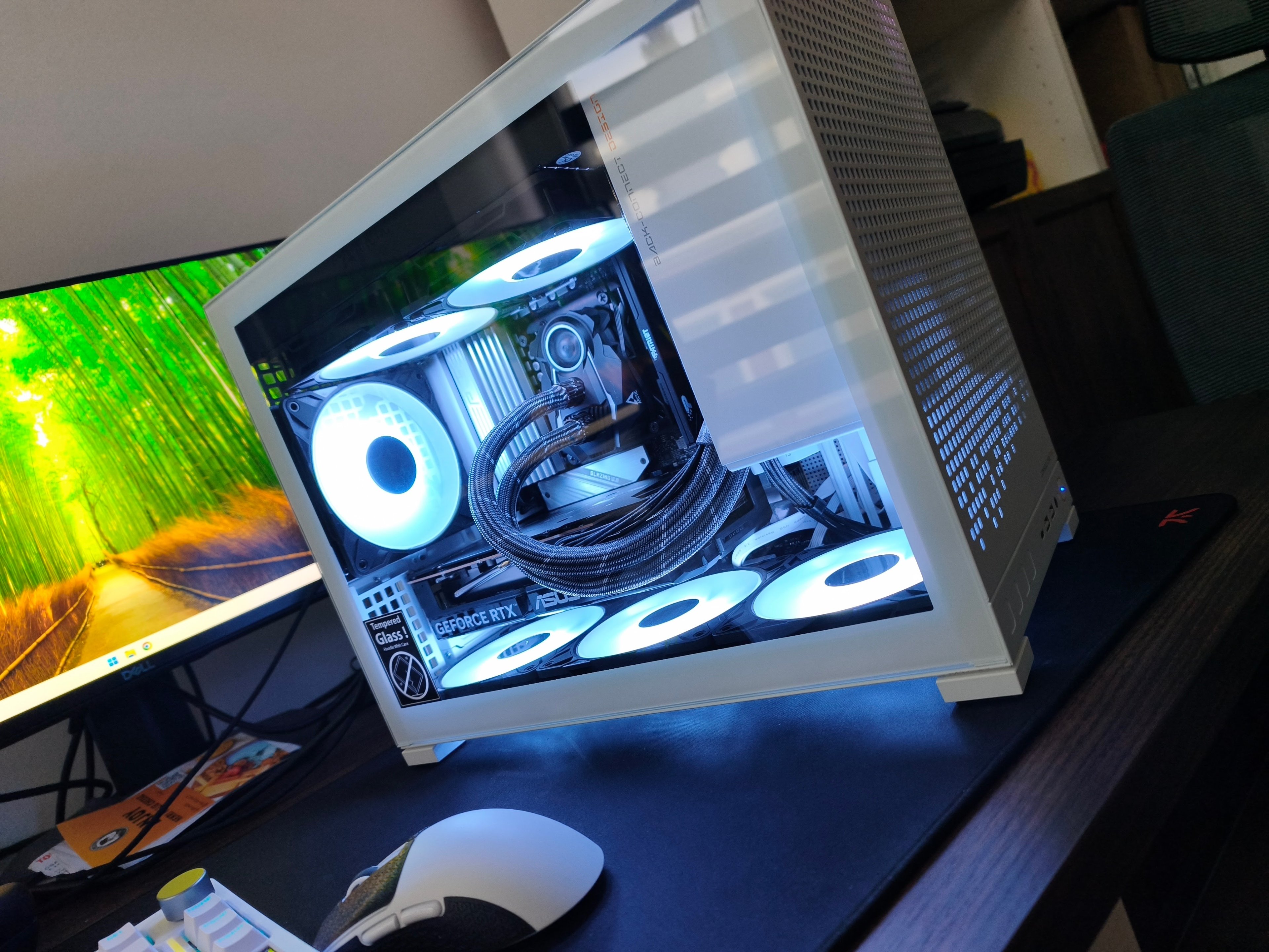

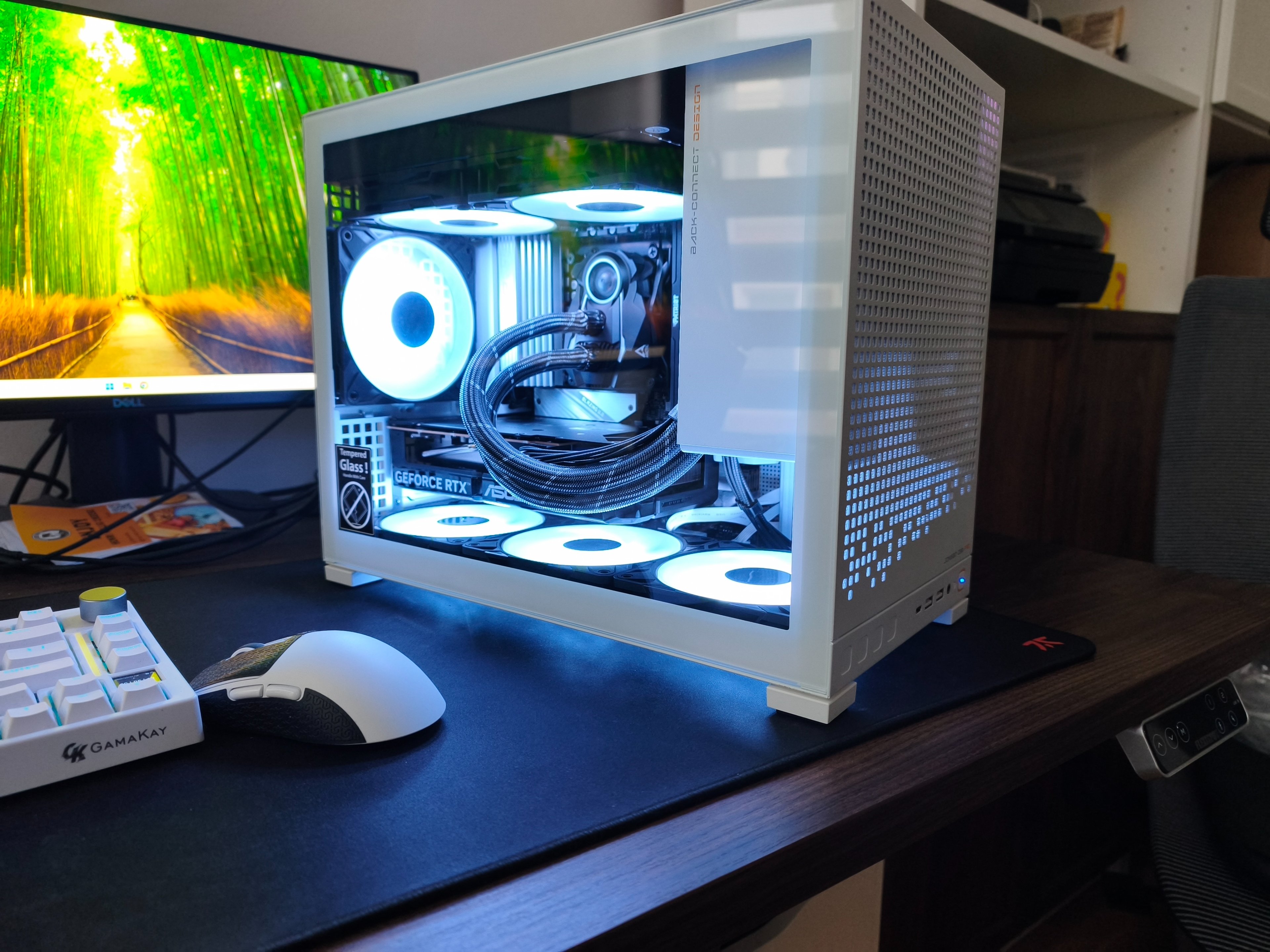

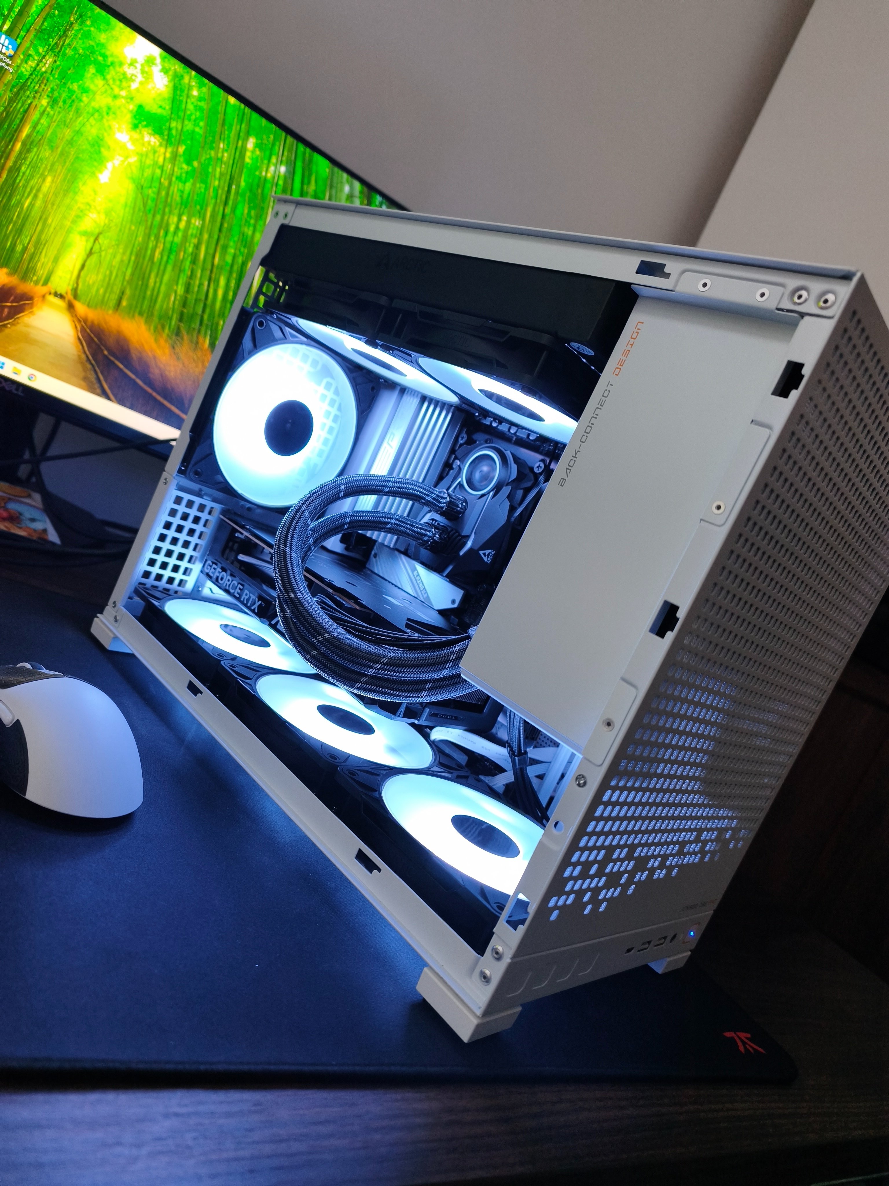

So endlich konnte ich alles einbauen und es ist gut geworden. gefällt mir schon fast besser als mein eigfener PC im meshify 2 compact. Das Jonsbo Gehäuse ist der Hammer, sehr gute Qualität und easy zum Einbauen. Mein nächstes wird auf jeden Fall ein Jonsbo.
Die P12 Pro Argb sind so lautlos, man hört die in dem Gehäuse bei knapp konstanten 900rpm null. Ich selbst habe die neuen Bionix und diese sind auf jeden Fall lauter.
GPU läuft gut, habe time spy laufen lassen, alles gut. Die CPU ist immer noch etwas unter dem Durchschnitt, bei R23 und auch bei time spy. Ich weiß nicht mehr, woran es liegen könnte. Laut HWINFO ist alles ok, keinerlei Drosselung oder irgendwelche Limits. Ich schätze, es liegt am RAM, schnellerer RAM pusht die Scores etwas höher.
Vielen Dank an alle Tipps und Empfehlungen hier.
(die Lüfter sind reverse unten, bevor Fragen aufkommen)

Ist schick geworden. :)
