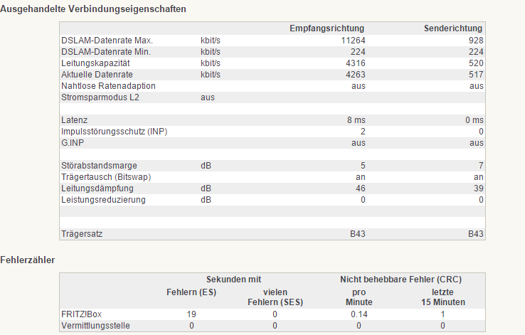

Und es müssen 11k ankommen, denn das ist die 2. Telefondose im Haus direkt neben der 1. Auf der 1. läuft ein anderer Anbieter, allerdings über den gleichen Verteiler. Dort erhalten wir die 11k....
Bild von der Fritz.Box: 69aaab9752.png
Ganz oben sind die 11k ja auch zu sehen. Also muss irgentwas nicht stimmen. Deshalb frage ich hier ja nach, vielleicht kann mir von euch ja einer helfen.

11k ist das Profil was geschaltet wurde, deine angezeigte Dämpfung und der SNR Wert lassen aber nicht mehr wie die 4k zu

- Bei satten 46dB Leitungs-Dämpfung (und nur 5dB Signal-Rauch-Abstand) ist es kein Wunder das nur so wenig ankommt bei dir.
- Wie sind deine Telefondosen verkabelt? Sind beide genutzen Dosen (für zwei unterschiedliche Internet-Anschlüsse) auch beide separat an verschiedenen Anschlüssen des Hausanschlusses (APL) angeschlossen?
Oder sind die Dosen irgendwie untereinander verbunden? Ist letzteres der Fall wundert es mich das überhaupt was ankommt, denn so kann und darf es nicht funktionieren.
Es liegt sehr nahe, dass es dennoch an der Hausverkabelung liegt. Wenn die andere Leitung einen 11K synct bekommt.
Du solltest die Verbindung zwischen Hausanschluss und TAE prüfen / prüfen lassen.

Sind Seperat angeschlossen. Aus der Wand kommen 4 Adern, 2 an der einen Dosen für Anschluss 1 und 2 für die andere Dose für Anschluss 2.

Jap, aber bleibt alles beim gleichen.

Von der Technik her ist das bestimmt anders. Der Verteilerkasten an der Straße ist jedoch bei beiden der gleiche. Beide Leitungen gehen von diesem Verteiler aus. Haben wir schon prüfen lassen...

Sicher kannst Du 1und1 anrufen. Liegt es aber an der Hausverkabelung, dann musst Du den Einsatz vermutlich selber zahlen. Da wäre ein lokaler Elelktriker vermutlich günstiger. Mit den richtigen Geräte testet man das in Sekunde durch. Und die Behebung des eventuellen Fehlers müsste ihr so oder selber in die Hand nehmen.
Es kann aber auch ein schlichter Fehler sein. Das Kabel ist nicht richtig am Hausanschluss aufgelegt. Dafür wäre dann 1und1 bzw. die Telekom zuständig.

Wende Dich an 1und1 mit dem Hinweis, andere DSL Anschlüsse sind erheblich schneller in dem Haus. Wie gesagt, und das passier nicht selten, es kann auch einfach daran liegen, Dein Adernpaar ist nicht richtig sauber im Hausanschluss aufgelegt. Dafür ist 1und1 zuständig, bzw eben die Telekom als Leitungsbesitzers.
