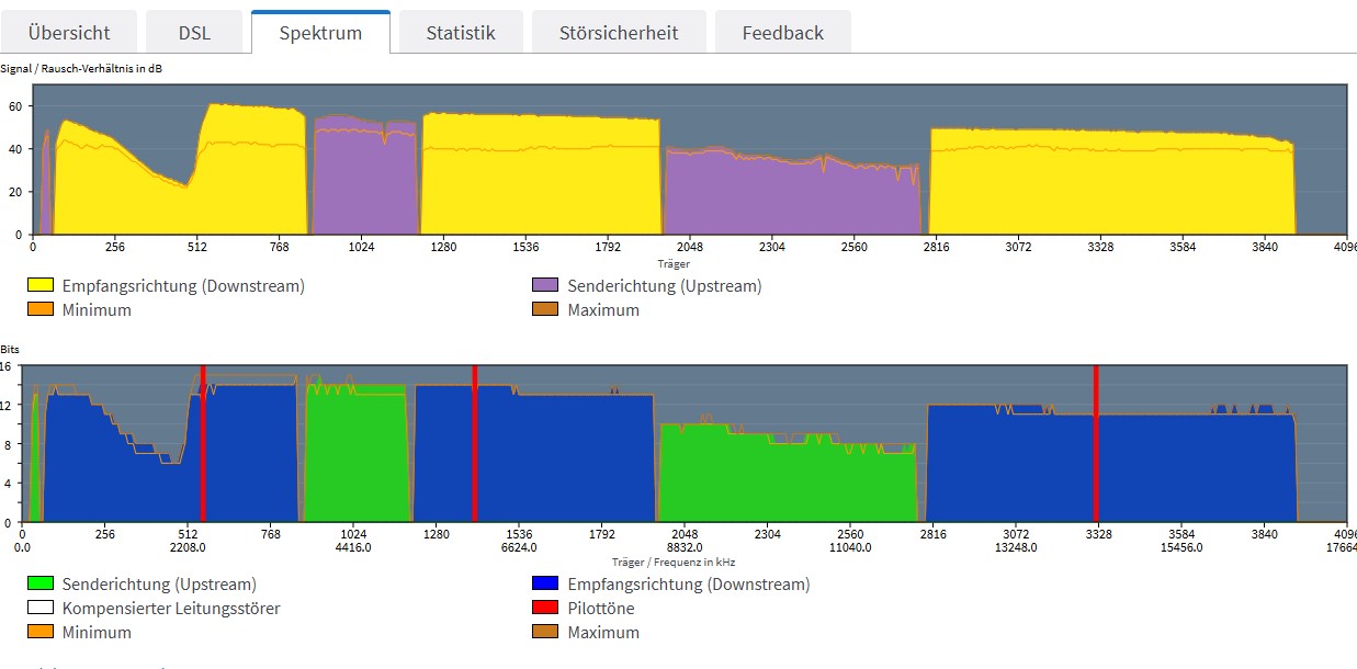

So, nachdem die Nacht ruhe wahr. Fing es seit 9:50 Uhr wieder an...der letzte Disconect war um 10:15 habe jetzt mal das Spektrum der letzten fast 10 Minuten aufgenommen.. Vielleicht könnt ihr was damit anfangen !?
Was mir auch aufällt ist das die Leitungsdämpfung dann immer von 8 auf 9 angestiegen ist etc
Die Störabstandsmarge droppt dann auch nach unten

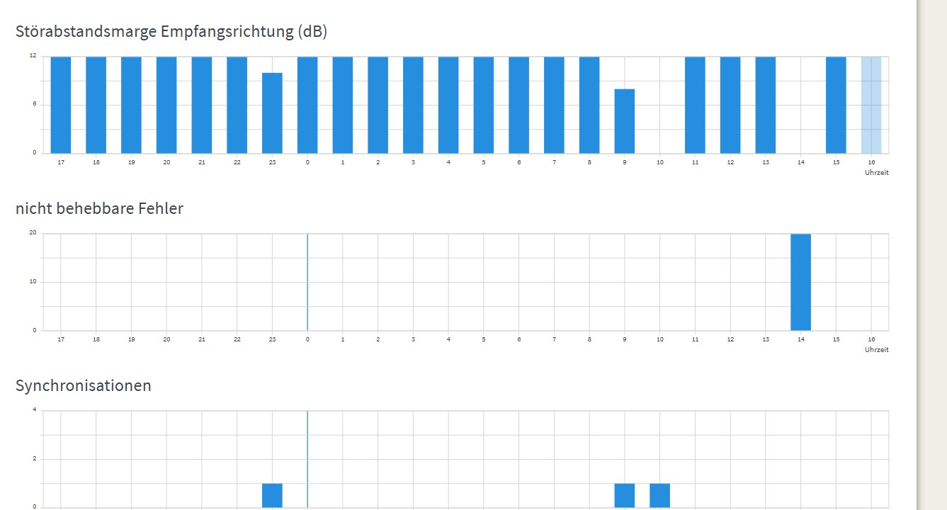

Dennoch habe ich zwischendurch das Problem das zwischendurch sich sehr hohe unkorrigerte DTU und CRC Fehler sich dazu gesellen und in den Momenten der Balken der Störabstandmarge völlig "wegbricht"
Es läuft zwar jetzt seit einigen Stunden ohne Disconects dennoch wie oben erwähnt können gelegentliche CRC Fehler etc auftreten

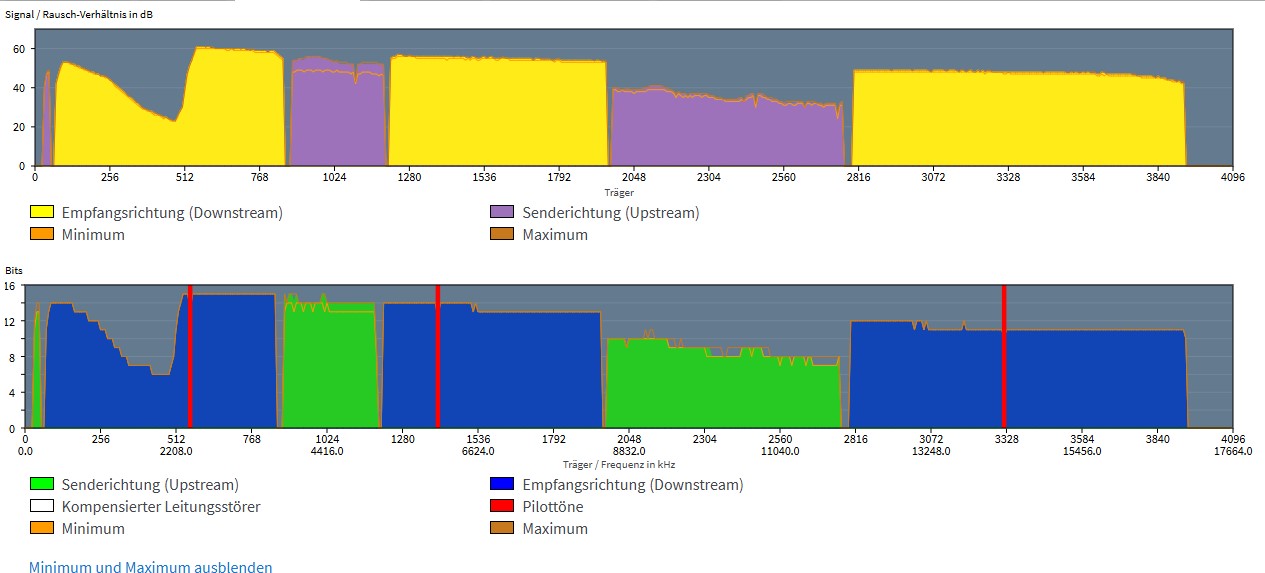

Habe jetzt mal Das Spektrum Max/Min gescreenhotet und hoffe das ihr mir da was genaueres sagen könnt, das da ein Problem herrscht ist mir klar nur vielleicht sehen hier Leute etwas woran genau das Problem herrscht.
Danke

Die Fehler sagen erstmal gar nichts aus, verschiedene Leitungen können verschiedenes Grundrauschen haben, auch höhere Fehlerraten lassen nur bedingt auf die Fehlerursache schließen (soviel hat ein Telekom Techniker mal zu mir gesagt).
Ich verstehe nur immer noch nicht wirklich, was für Hilfe du dir hier erhoffst, wir können weder deine Leitung durchmessen, noch in deine Fritzbox schauen und einen Haken oder Button der das alles fixt gibt es auch nicht, der erste und beste Ansprechpartner ist hier weiterhin 1&1 ...

1&1 ist ja schon in kenntnis gesetzt.
Meine Frage ist einfach ob hier jemand anhand des Min&Max Spektrums erkennt was das Problem sein könnte...
Fakt ist das ich seit gestern massive Internet Probleme habe die heut zwar besser aber dennoch weit davopn entfernt ist wie meine Leitung normal ist.
Wenn eh keiner helfen kann..dann stellt sich die Frage weshalb immer Fotos vom SPektrum angefordert werden wo man die Min und Max Werte sieht. Also irgendwas wird man daran wohl schon ableiten können
