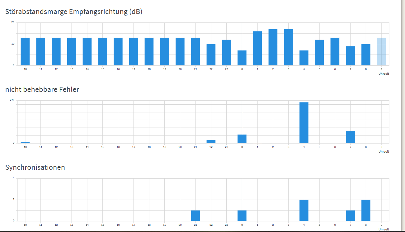

Jetzt fangen die Probleme wieder an. Mehrere Neusyncs und die Nacht bis zu 270 nicht korrigierbare CRC Fehler und wieder einige Neusyncs.

:edit wieder 2 Syncs um 8 Uhr rum gewesen

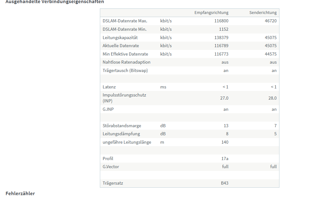

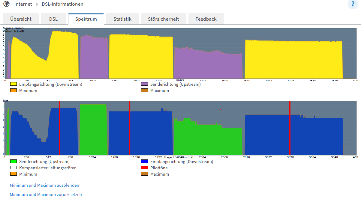

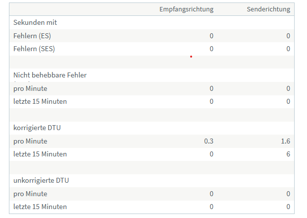

Poste mal Screenshots von den DSL Informationen und Spektrum/Graph mit Min/Max aktiviert (Button unter dem Graphen).
Wenn die Geschwindigkeit mit der Tarifumstellung gleich geblieben ist, hat das nix mit der Störung zu tun und ist einfach nur Zufall.
Reaktionen: TomH22
Das ist jetzt neu nachdem vor 30 Minuten wieder ein Neusync war. Habe auch schon mit 1&1 erneut gesprochen, Termin für ein Techniker für Morgen... ob das was bringt?
