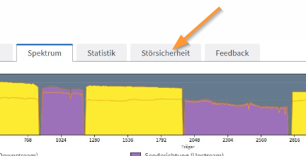

Kannst Du da mal anklicken und den Regler mehr in Richtung Zuverlaessigkeit schieben?
In Post #21 hast Du schon den Wink dazu bekommen von @Mickey Mouse

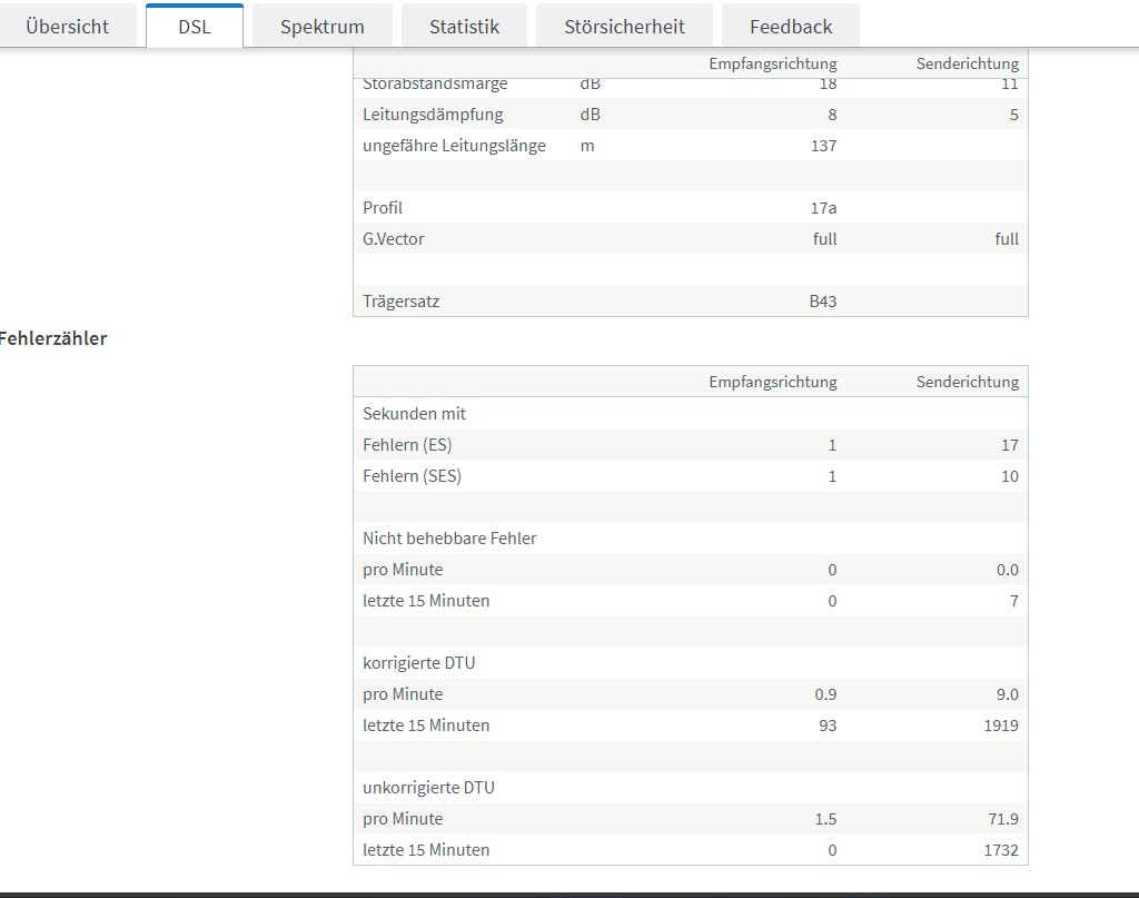

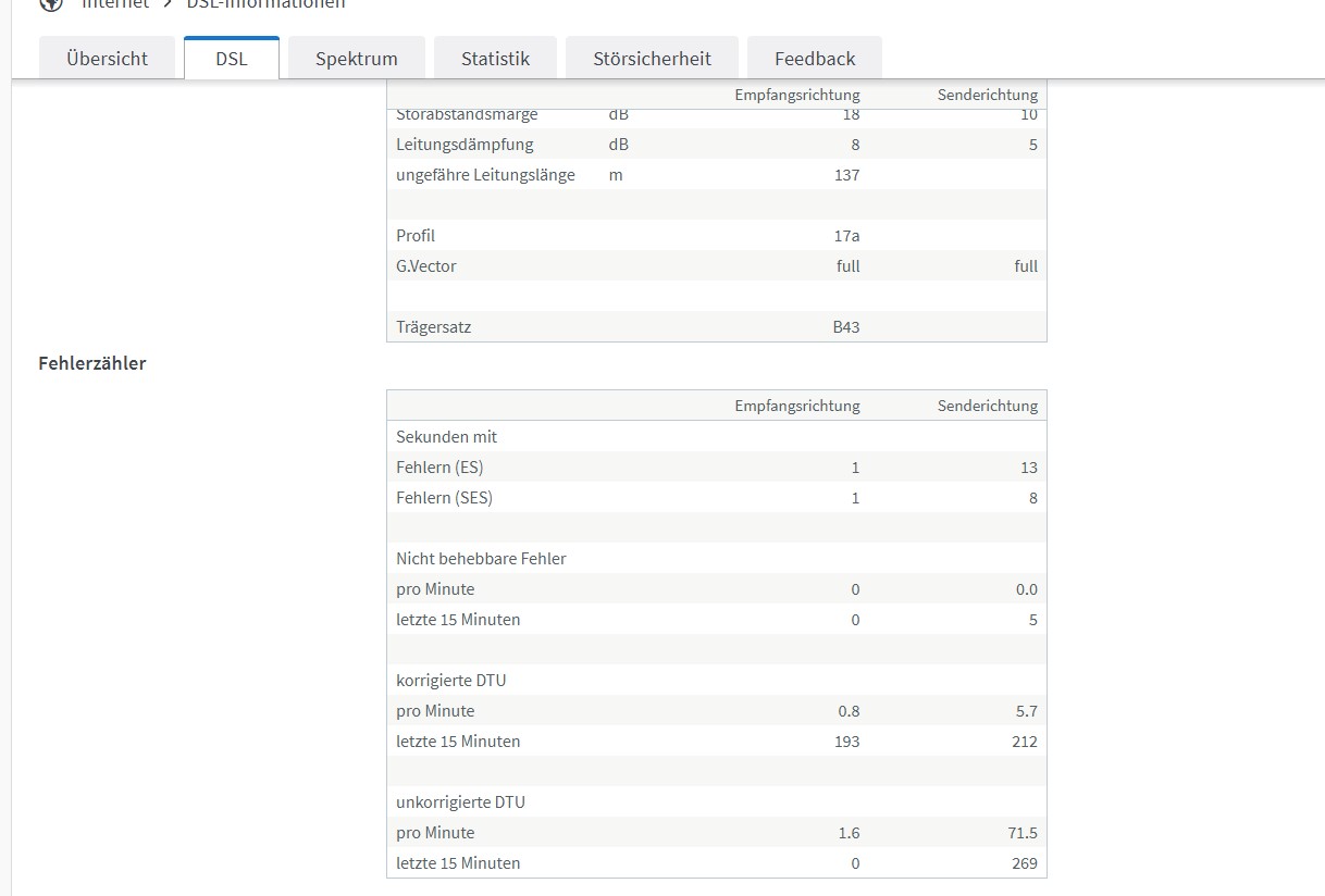

Dennoch habe ich zwischendurch noch hohe DTU Werte. Jetzt frage ich, ob die DTU im 193 in 15 Minuten problematisch sein können oder eher nicht?
Was hier auf den Screen zu sehen ist, das es 269 Unkorrigierte DTU auf der Sendeeinrichtung gegeben hat..das deutet doch wieder auf ein eher externes (Leitungsproblem) hin ?
:edit
neuer Screen die Korrigierte bzw unkorrigerte DTU gehen in die 1000+ Bereich auf der Sendeeinrichtung was könnte das bedeuten ?
Alles was nicht korrigierbar ist durch die Box würde mir auf den Nerv gehen, weil es schlicht fehlerhafte Übertragung ist.
Beobachte das einfach wie die Werte ansteigen.

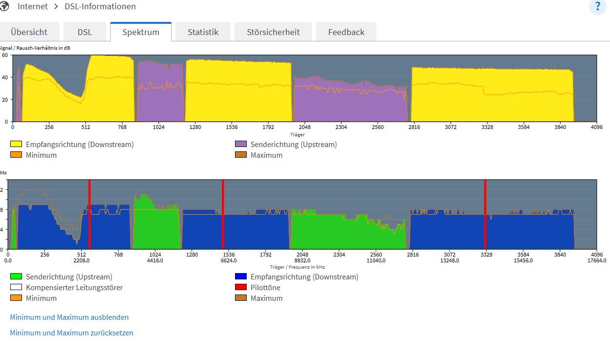

Immer Spektrum (mit Min-./Max. aktiviert) posten dazu.
Woher die Fehler kommen, lässt sich nicht pauschal sagen. Ohne Spektrum dazu lässt es sich noch schlechter einschätzen.
Jetzt hatte ich heut morgen wieder 3-4 Disconects und meine Leitung wurde auf 50 Mbit runter gestuft ..das ist doch echt... werde später mal das Spektrum Screen posten. Wollte es als ich noch zuhaus war, aber ein disconect hinderte mich. Das Spektrum sah aber katastrophe aus

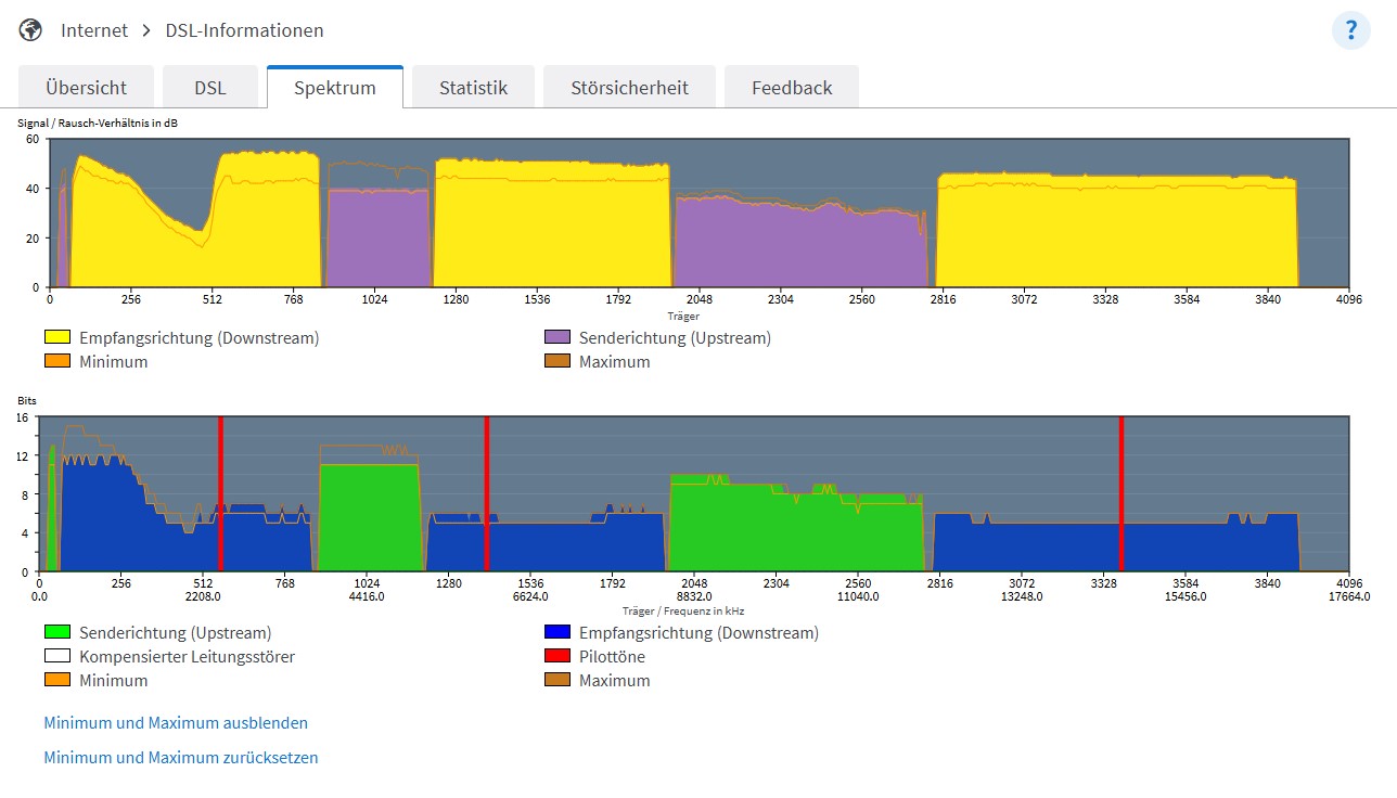

Erster Screenshot ist vom Spektrum heut morgen
und der zweite ist der von jetzt gerade
Sieht genau so aus wie vorher, also weiter Störung melden.
Dem Techniker die Screenshots vom Spektrum zeigen.
Ggf. den Techniker nach Teamexperten fragen.
