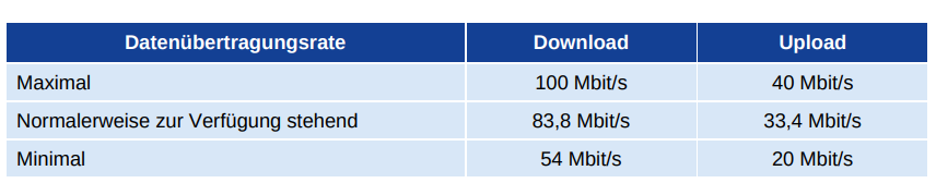

Naja hängt von ab was ihr vereinbart habt.
In den aktuellen Produktinformationsblatt vereinbart 1&1 zum VDSL 100
Heißt Vertrag erfüllt.

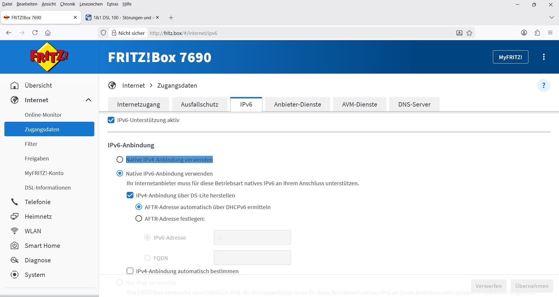

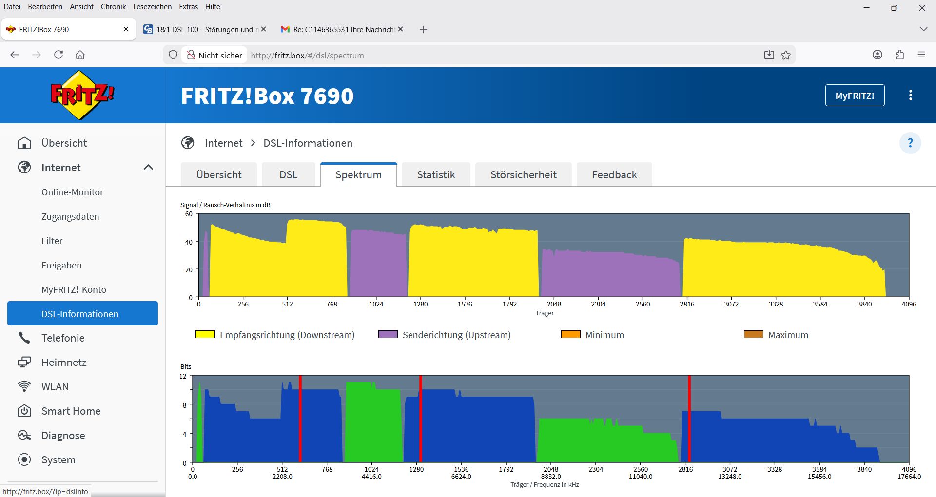

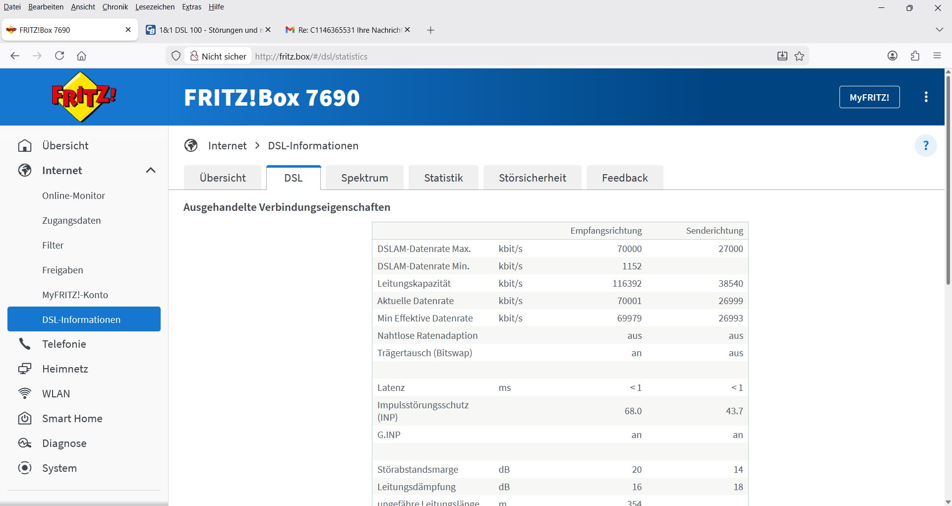

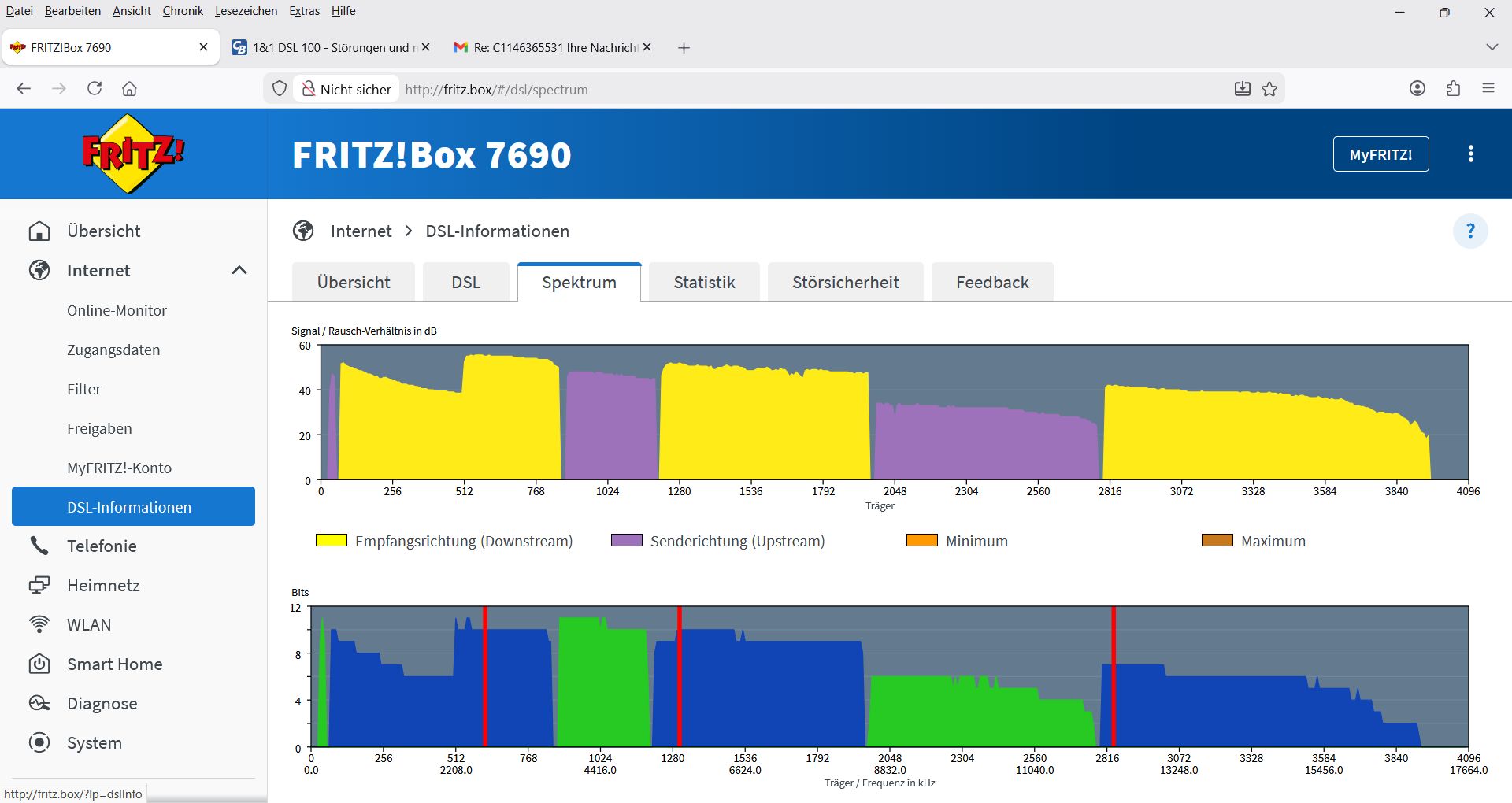

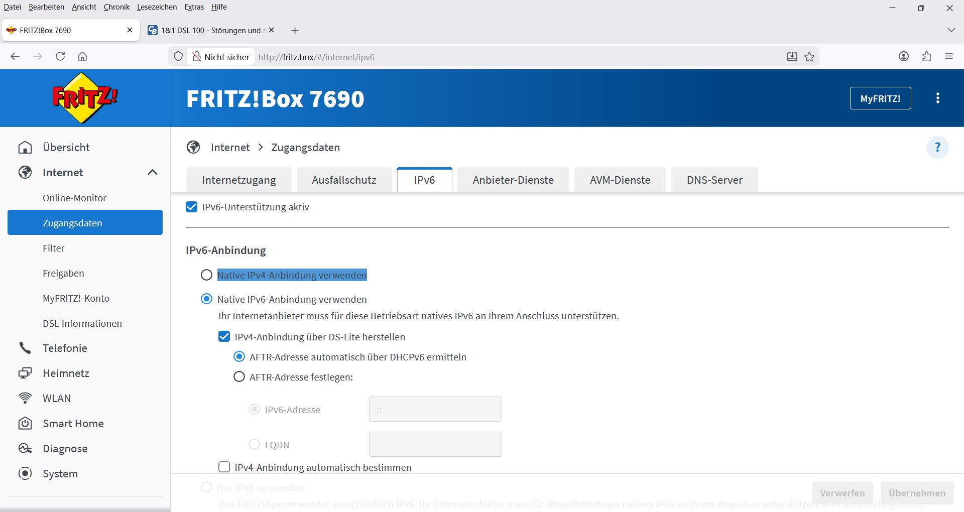

Moin liebe Community,
weiterhin vielen Dank für Eure zahlreichen Rückmeldungen und Euren Support.
Der Anschluss ist ein Dual-Stack-Anschluss.
Zur Meldung << 'Internetverbindung IPv6: AFTR konnte nicht bezogen werden: Grund 7 (got no aftr)' >>,
die IPv6 Einstellungen sind vielleicht durch die autom. Einrichtung des Internetanbieters gesetzt worden. Lt. 1&1 Support soll ich die Meldung ignorieren.
Soll im IPv6 Reiter die Auswahl ** Native IPv4-Anbindung verwenden ** gesetzt werden ?
S. Bild IPv6.
Im Haushalt ist kein DLAN vorhanden.
Lt. 1&1 Support war es wohl eine Störung an einem Kabelverzweiger (KVz).
Die Störungen sind erstmal weg; Sync – Raten Thema vorhanden.

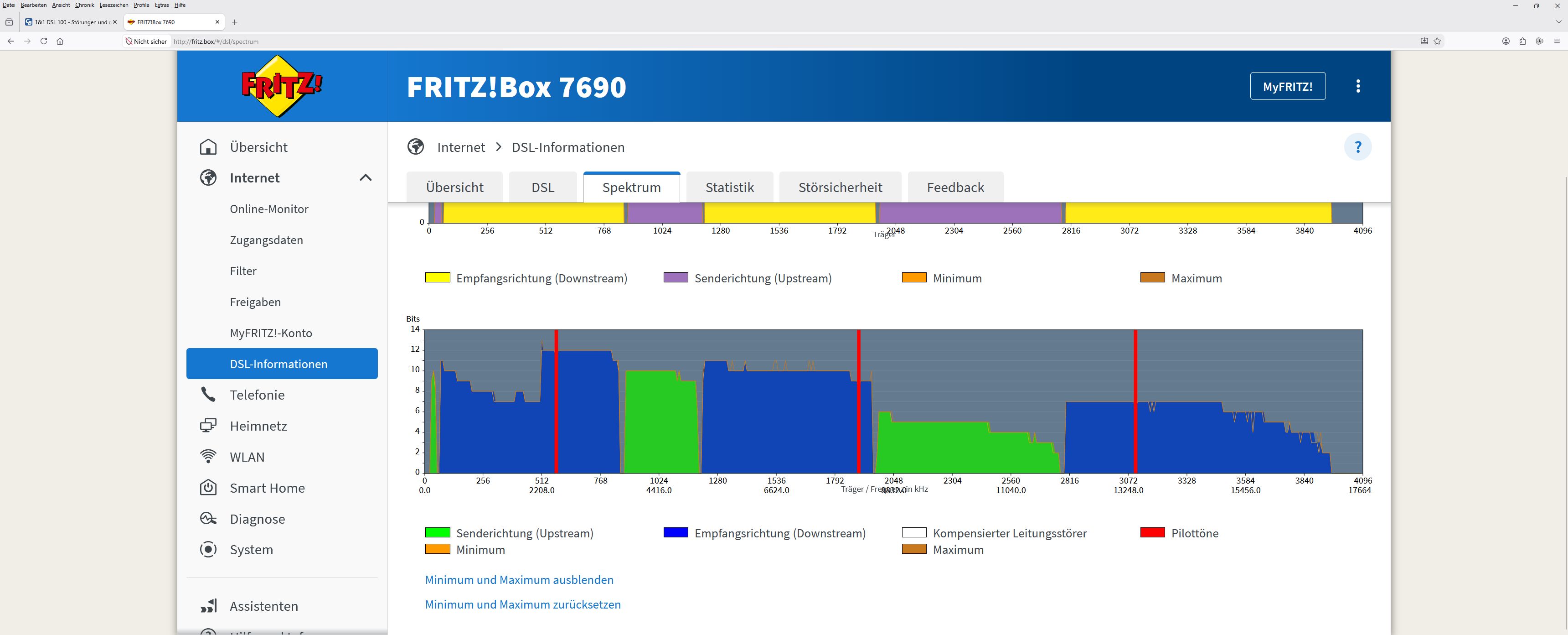

Anbei nochmal das Spektrum und die Leitungsinformationen als Bilder.
Die aktuellen Sync - Zahlen sind glatte 00er Werte.
__
Vielen Dank liebe Grüße.
CIO.
Da hat DLM eingegriffen im Sinne der Stabilität. Aber halt auf Kosten der Geschwindigkeit. Lass das mal so 3-4 Wochen laufen, wenn da keine Fehler mehr auftreten sollte die Geschwindigkeit dann nach oben gehen.

CIO schrieb:
Laut 1&1 Support soll ich die Meldung ignorieren. Soll im IPv6 Reiter die Auswahl ** Native IPv4-Anbindung verwenden ** gesetzt werden?
Dann wäre die Meldung weg. Aber Ignorieren halte auch ich für die bessere Strategie, weil Du so mit beiden Anschlussarten kompatibel bist.
Reaktionen: CIO, Sebbi, TomH22 und eine weitere Person

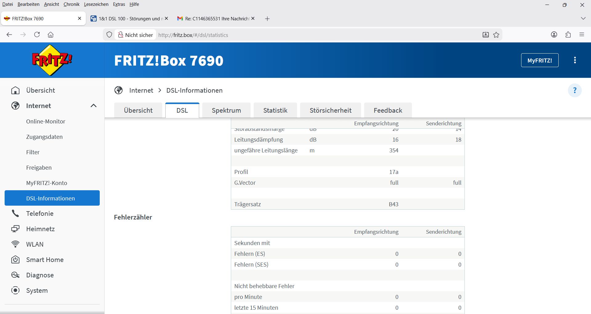

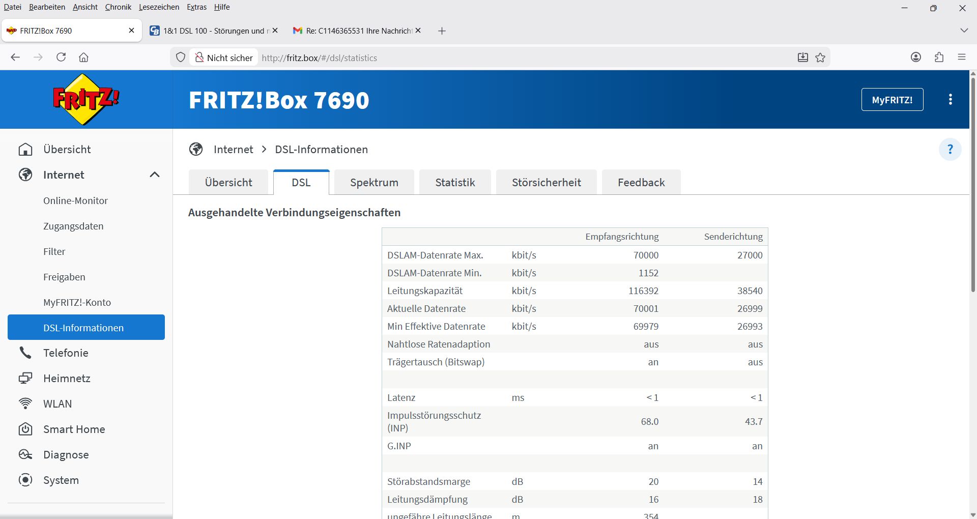

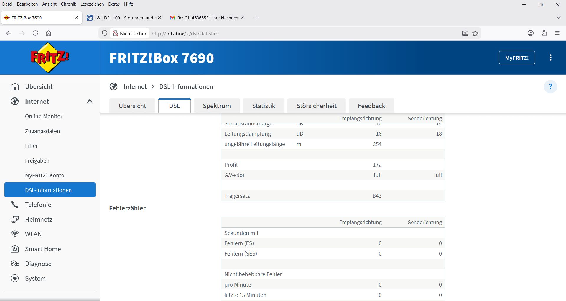

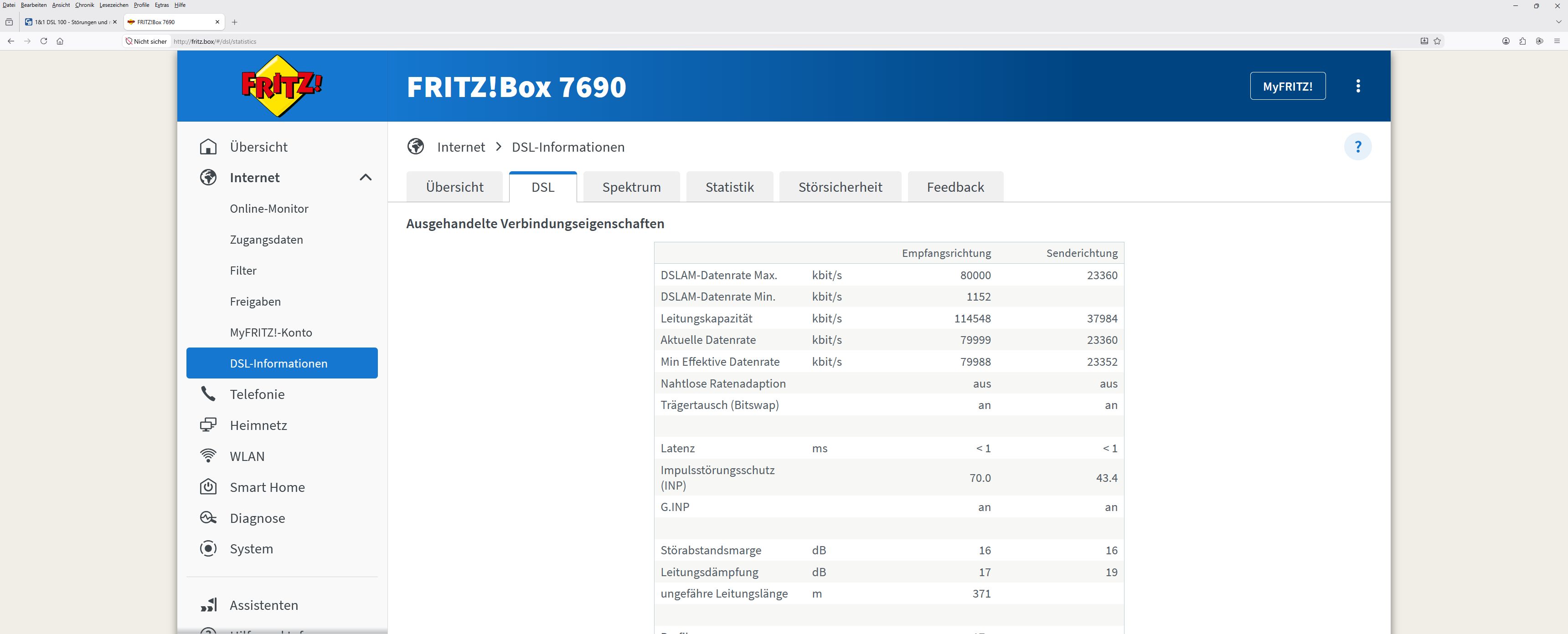

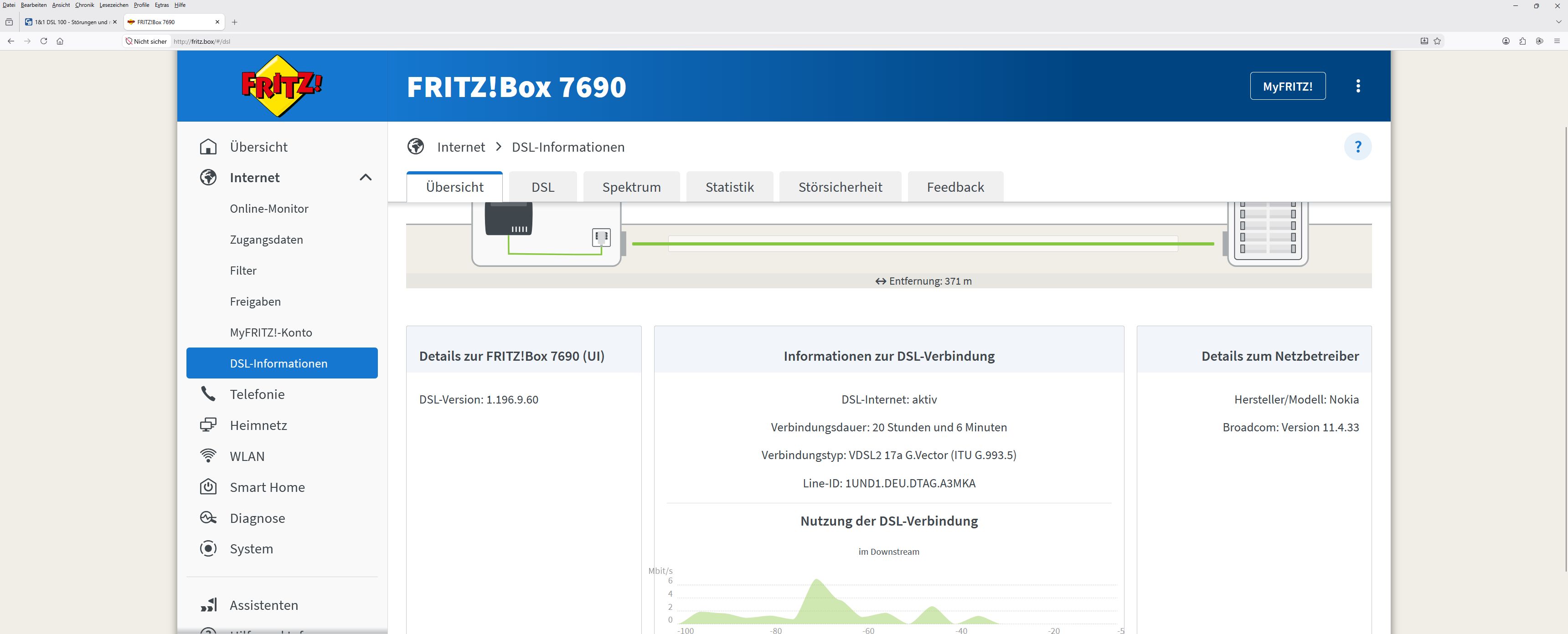

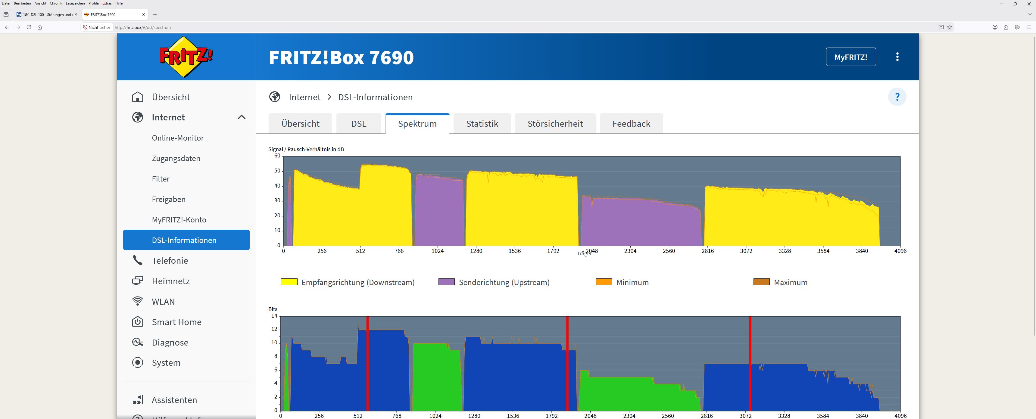

ich greife das Thema nochmals auf und hoffe weiterhin auf eure Expertise.
Nachdem ich wie beschrieben ca. 3 Wochen lang DSL - Störungen im März hatte und diese mit allen ausgeführten Maßnahmen zu beheben versucht habe,
hatte ich am 17.06.2026 ebenfalls wieder für mehrere Tage DSL - Störungen.
Diese mit gleichen Fehlerbild, sprich DSL - Verbindung trennt sich.
Aktuell betreibe ich meinen Anschluss mit der Option << DSL Syncrate begrenzen auf verfügbare Bitrate >>.
Ohne dies Option steigt die Ausfallrate deutlich an.
Ich hatte 1&1 darüber kontaktiert; Ergebnis >> meine Fritzbox soll das Problem sein.
Da ich diese schon beim ersten Mal auf Anraten ausgetauscht hatte, blieb ich bei meiner Annahme, die Leitung könnte das Problem sein.
Seit dem letzten Vorfall synchronisiert meine FB nur noch mit 78 Mbit/s/ 22 Mbit/s U/D (ASSIA - Anpassung).
Die weitere Kommunikation mit 1&1 ist faktisch nicht existent, sie antworten mir nicht mehr, ein Anruf bei der Hotline führt zu keiner konkreten Lösung.
Aktuell bin ich mit meinem Latein am Ende.

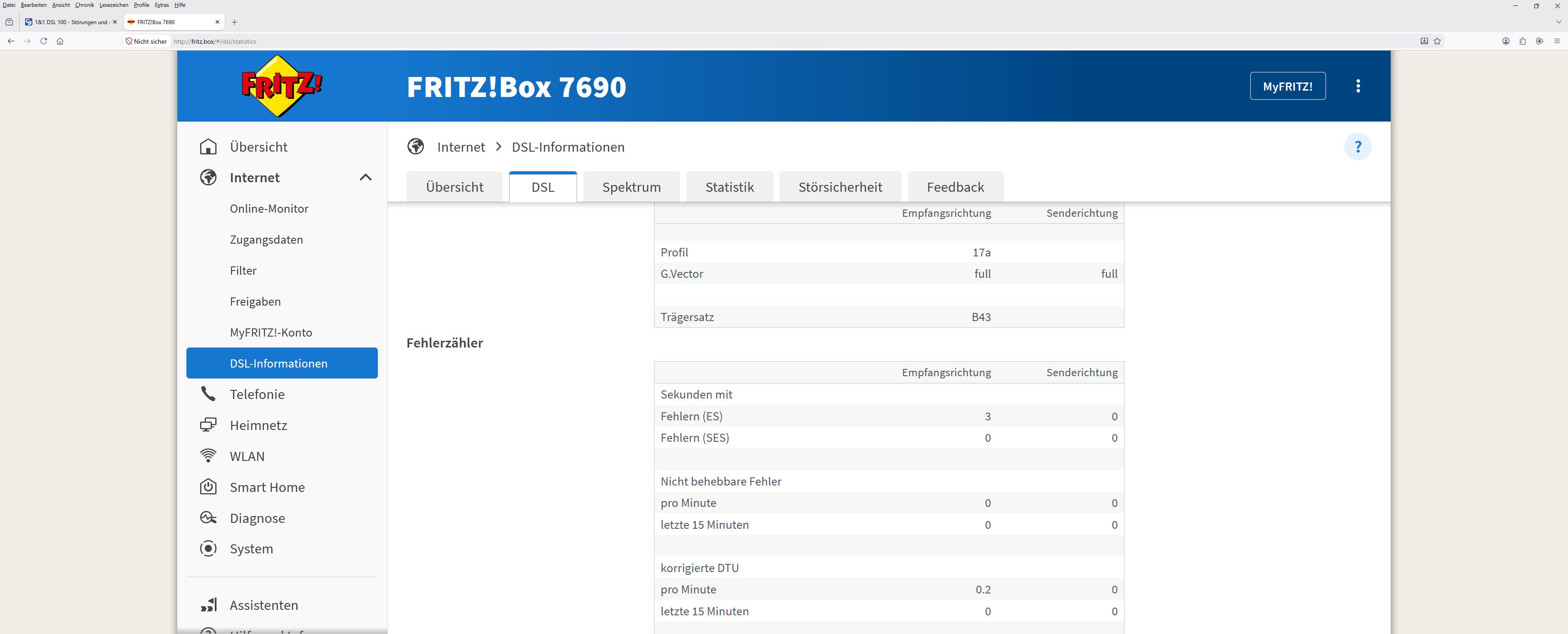

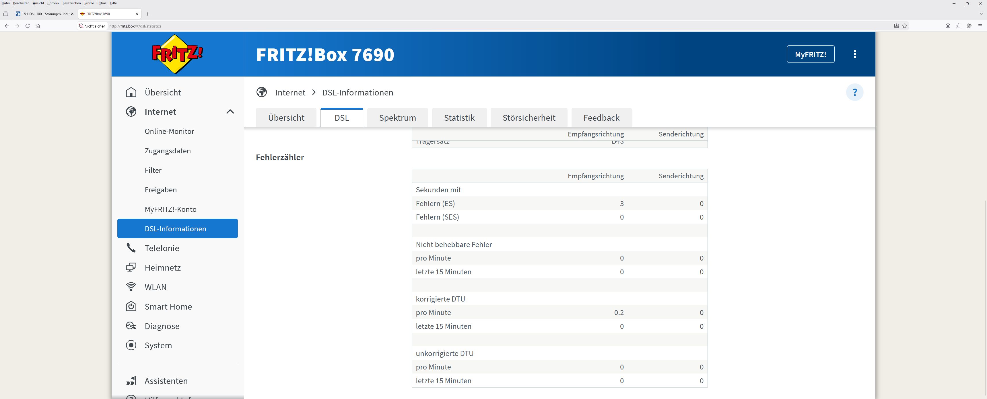

Ich hänge mal meine Screenshots der FB an diesem Beitrag an und hoffe jemand kann erklären, warum die ASSIA - Anpassung mir nur die reduzierten Werte dauerhaft zur Verfügung stellt.
Vielen Dank und liebe Grüße.
CIO.

du musst erstmal warten jetzt bis Assia sich beruhigt ... dazu brauchst du durchgänigen Sync ohne Resync für mehr als 4 Wochen.
Wenn weiterhin Resyncs stattfinden kannst du nur wieder Störungen melden. Wenn sich 1 1 nicht weiter zuckt, dann per Email 2 Wochen Frist setzen zur Störungsbehebung und Wiederherstellung des maximal Syncs ohne ASSIA Beschränkung.
Wenn nix passiert. ist die BNetzA der nächste ASP, wo du deinen Fall vortragen kannst.
Allerdings kannst du dich nur über den Upload dann beschweren, da dieser mehr als 20 % unter der üblichen Rate liegt.

So lange die Leitung instabil ist wirst du die volle Leistung nicht mehr bekommen. Du kannst im Moment nur abwarten.
