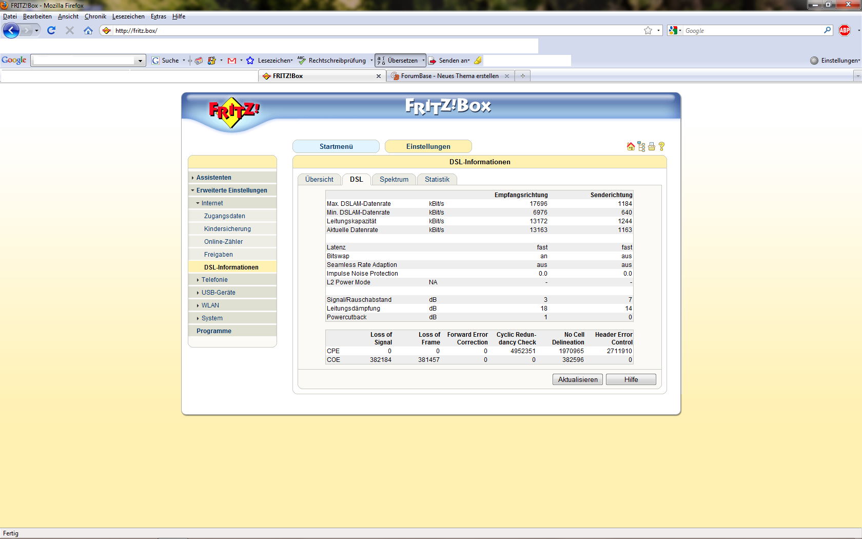

Hi Leute.. Meine Internetverbindung von 1 & 1 hat sich in den letzten 14 Tagen extrem verlangsamt.. Ich habe nur noch eine Downstreamleistung von ~ 110 kByte/s ..
Mir is aufgefallen das die Werte bei mir bei "Loss of Signal" extrem hoch sind.. Und die anderen Werte auch.. Diese steigen sekündlich um etwa den Faktor "3".. Ein Screenshot hängt an..
Danke für die Hilfe
MfG
SkYLinE^

Anscheinend.. So einen extrem hohen LoS hatte ich noch nie.. Vorallem das sich die Downloadrate um den Faktor "14" gesenkt hat finde ich extrem krass..
Bei nem Signal-/ Rauschabstand von 3 ist das mehr oder weniger kein Wunder.
Hast du irgendwas an der Verkabelung, etc. ge-/ verändert? Irgendwelche Buddelarbeiten auf dem Weg zum DSLAM? Was sagt die Hotline von 1und1 dazu?
Hab mal den Router resettet.. Hier die neuen Down- & Upstreamwerte

Allerdings ist der Signal- / Rauschabstand jetzt auf 7 db gestiegen.. Was sagt mir das?

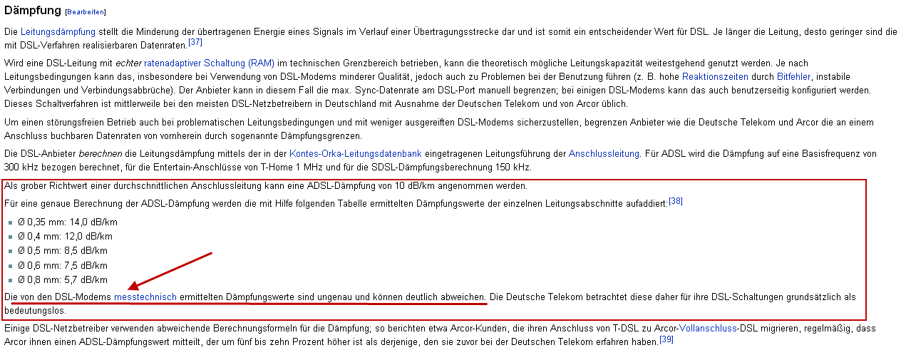

Seit wann kann die FritzBox den Kabelquerschnitt und die Kabellänge zum DSLAM erkennen und daraus dann die Dämpfung errechnen?
Wenn das die FritzBox können sollte, so ist sie ja dann nicht nur die angebliche eierlegende Wollmichsau sondern die blaue Mauritius incl. Goldkrone und verziert mit 100karätigem Diamanten.
Die Schrottbox gibt bei mir z.B. 7 db an, tatsächlich sind es aber 10,5db - vom Techniker ver-/ gemessen. Nen Linksys Router vermutet z.B. bei mir 8 db, es sind und bleiben aber 10,5 db. Nen Netgear hat 13 db vermutet, es sind und blieben aber immer noch 10,5 db, ...
Nachtrag - Auszug aus Wikipedia bzgl. Dämpfung, etc.
Wie gesagt, es stimmt zu 99,9% mit dem Werten auf dem Port überein... Lesen, denken, posten mein lieber...
Wie gesagt, es sind Vermutungen die von den Geräten angestellt werden. Denn keiner der Router oder irgendein Modem ist in der Lage sowohl Kabelquerschnitt als auch Kabellänge zu erkennen (siehe auch die 3 Beispiele), etc. um daraus die tatsächliche Dämpfung zu errechnen. Selbst das Messergebnis eines Technikers weicht noch minimal von den Daten aus der DB des Kontes Orka der T-Com ab und somit sind wir bei deinem letzten Teilsatz: Lesen, denken, posten mein lieber...
