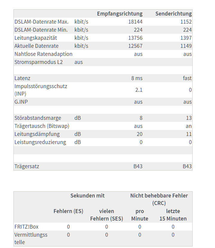

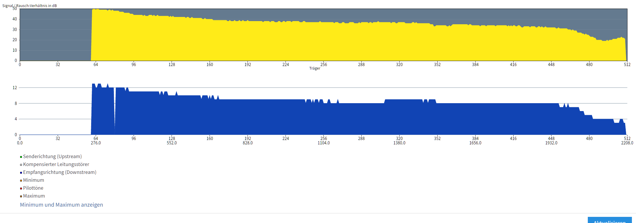

Kannst du mal ein Screenshot von deinem Spektrum und den Leitungsdetails posten?
Du hast sicherlich ADSL+2 statt VDSL. Schau mal im Fritzbox Menü bei den DSL Details. Dort steht welche Technik zum Einsatz kommt.

Stimmt!
Gerade gesehen, ADSL 2+ Annex B.
Die Fritzbox zeigt mir im Controlpanel aktuell 12,6 down und 1,1 up an.
