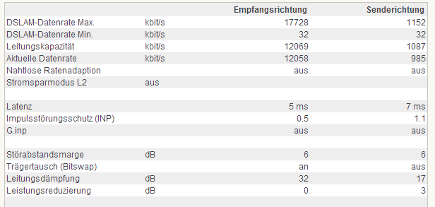

schon etwas länger frage ich mich warum ich von meiner 16000 Leitung nur 12/11000 laut FritzBox bzw. nur 9000 laut "SpeedTest.net" bekomme und da sind mir die komischen Werte in der FritzBox aufgefallen:
Nun wäre meine Frage, ob da noch irgendetwas an Geschwindigkeit raus zu holen ist....

Leider, nein.
Deine Dämpfung ist mit 32 dB zu hoch und deine Störabstandsmarge (SNR) ist bereits bei 6 dB. Manche Anbieter schalten sogar nur noch auf 9 dB (je höher der Wert, desto langsamer im Endeffekt die Leitung, aber desto stabiler).
Da kannst du nichts machen.
Ich habe mit 26 dB damals übrigens nur knapp 1 Mbit/s mehr gehabt bei einem SNR von 6 dB.
