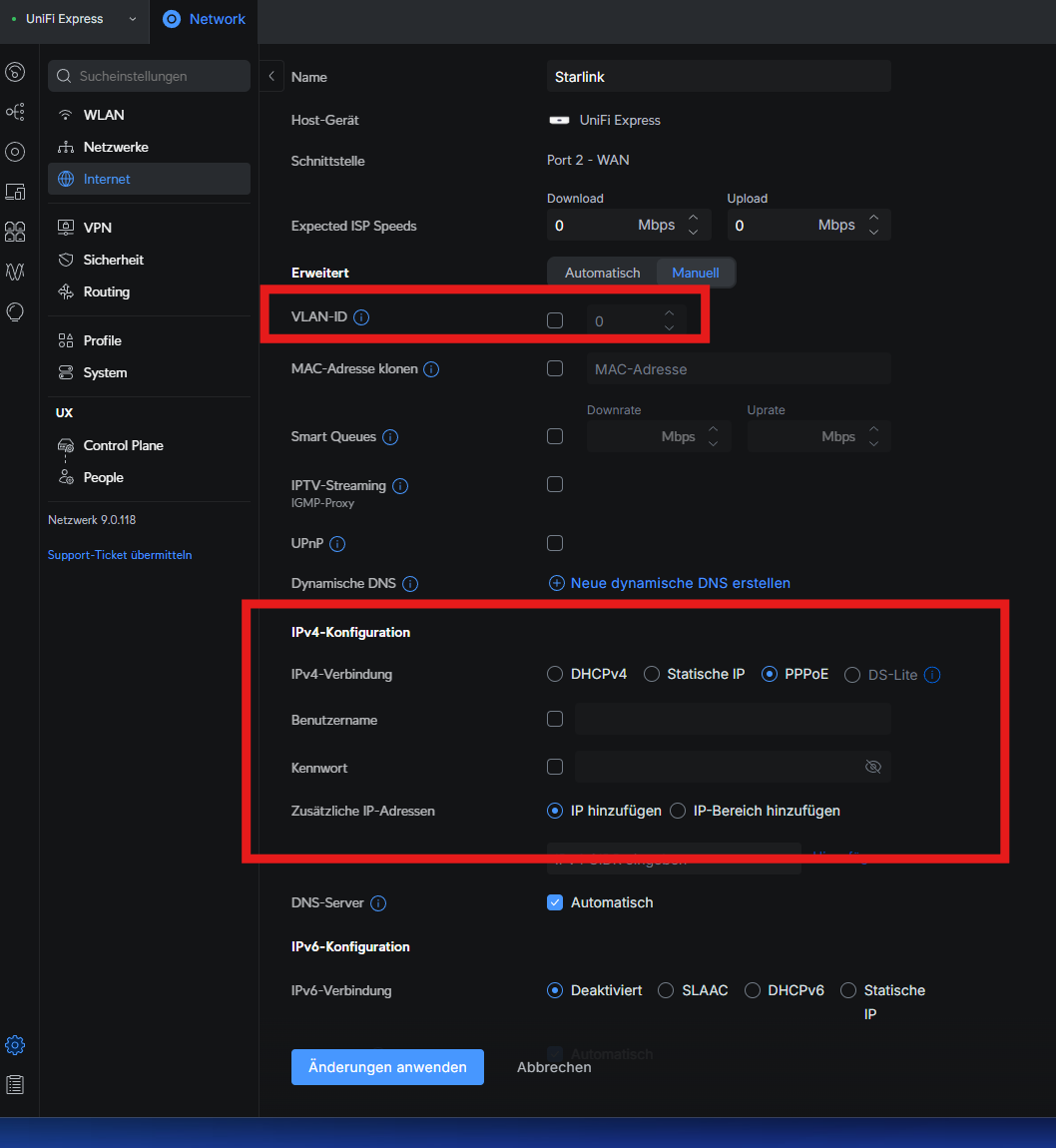

Nun habe ich aber zuhause ein komplettes UnfiFi-Setup mit 4 APs, welches natürlich erhalten bleiben soll.
Ist es geschickter den 1&1 HomeServer+ zu nutzen und dann von da aus in den WAN-Port des Unifi-Express zu gehen, damit dieser dann seine Aufgabe weiter erfüllt, oder die Zugangsdaten von 1&1 in den Express hinterlegen und diesen dann direkt an das Glasfasermodem anzuschließen, also ohne den 1&1 HomeServer+.

Über das 1&1 Control-Center siehst Du unter „Vertrag → Vertragseinstellungen → Internetzugangsdaten“ die Kennung und das Passwort für PPPoE. Damit kannst Du direkt mit dem UniFi Gateway online und brauchst die FRITZ!Box nicht. Weißt Du, wie Du UniFi konfigurieren musst? Kannst ja erstmal einen WAN2 machen.

Ja, in den WAN-Port des UniFi das NW-Kabel vom Modem und dann hier die Daten rein, ich meine gelesen zu haben die VLAN-ID auf 7 stellen zu müssen..

Direkt ans UniFi Gateway.
Mit der DG folgende Einstellungen:
IPv4 auf DHCPv4
IPv6 auf DHCPv6
Kein VLAN notwendig
Ja PPPoE mit VLAN 7, und dein Zugangs PW solltest du im Kunden Center finden, Einrichtung quasi wie bei VDSL.

@Kerasto Ist es dann auch so mit der VLAN-ID wenn 1&1 über das Netz der DG läuft? Ich habe gelesen die soll man auf 7 stellen für 1&1.
Siehe hier … und dort … leider wie bei @DLMttH und @NDiCB nicht unüblich ohne Quellen-Angabe. Dadurch weiß man nicht, wer von wem abgeschrieben hat oder ob sogar geschlussfolgert wurde. Problem ist nämlich, dass in FRITZ!OS das Internet-Profil „1&1“ das VLAN-Tag alterniert, also erstmal mit, dann ohne, dann mit, dann ohne, … probiert. Aber ist eigentlich egal. Du probierst es mit. Klappt es nicht, probierst Du ohne. Klappt es nicht, bist Du noch nicht freigeschaltet.
