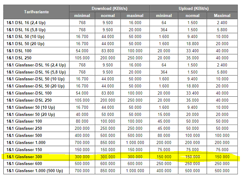

Seit gestern ist mein 1&1 Glasfasertarif 300/150 geschaltet. Leider bin ich beim Upload bisschen enttäuscht (auch wenn das vielleicht kleinlich ist) und ich frag mich, ob ich hier reklamieren sollte.

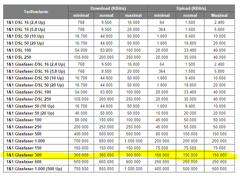

1&1 selbst wirbt bei den Glasfasertarifen seit einiger Zeit mit einer "garantierten Geschwindigkeit". In den AGBs findet man außerdem folgende Tabelle:
Meine gemessenen Werte sehen wie folgt aus:
Ich hatte eigentlich - gerade jetzt bei Glasfaser - mit einer deutlichen Überprovisionierung gerechnet. Das scheint nicht der Fall zu sein, sodass die Netto-Uploadrate eben nicht die versprochenen 150 Mbit erreicht. Das wurmt mich ehrlich gesagt dann doch schon.

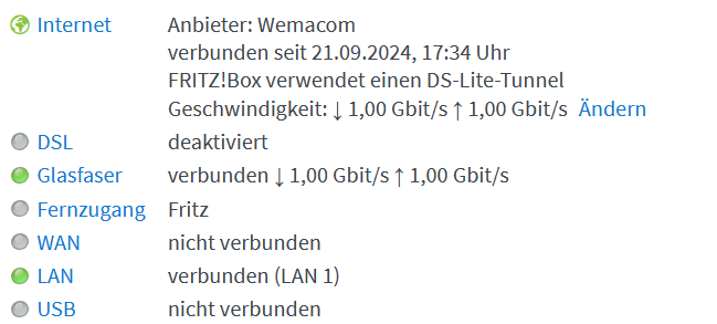

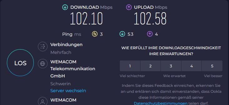

Ich habe gestern auch meinen Glasfaseranschluss (100/100) bekommen.
Läuft alles, auch bei mir ist der Upload etwas niedriger, allerdings ist mir das relativ egal.
Was mich eher wundern würde, wäre die Ping.
Die finde ich beim TE schon relativ hoch für Glasfaser.
Eben bei mir gemessen, PC ist per WLAN an die 5690p angeschlossen:

Ohh, ich kann dir sagen, dass ich da bei meiner neuen 5690 pro ordentliche Probleme hatte.
Sie lief vorher für einen Monat an meinem DSL Anschluss.
Einfach den DSL Stecker raus, Glasfaser rein, in der FB den Assistenten für Internet ausgeführt -und fertig- war da nicht!
Die Box wollte absolut kein Glasfasersignal erkennen.
Erst als ich die komplette Box auf Werkeinstellungen zurückgesetzt hatte, funktionierte es wie es soll.
Zumindest bei der 5690pro scheint die Software noch nicht soooo ausgereift zu sein.

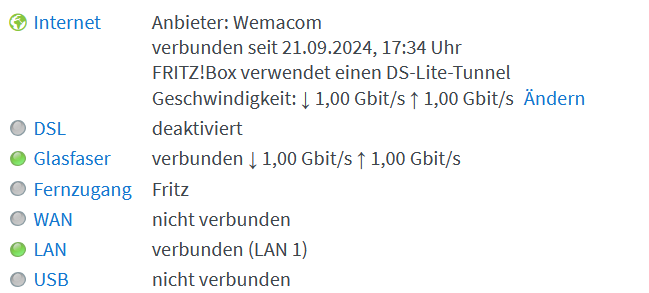

Das scheint wohl von Anbieter zu Anbieter unterschiedlich zu sein, wenn ich das bei mir mache, steht da einfach der Wert, welchen ich auch eingetragen habe.
Habe einfach mal 1000 eingetragen:

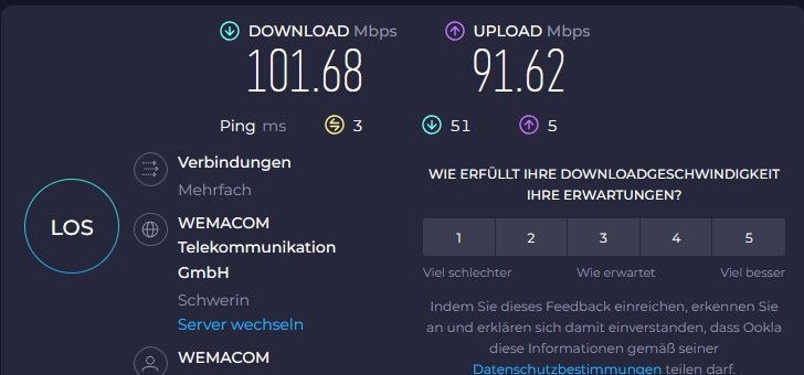

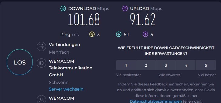

Ach so, ok.
Was ich bei mir aber nach der Änderung aus #15 beobachtet habe, ist der höhere Upload.
Jetzt ist es auf einmal tatsächlich synchron
Also muss die FB da doch etwas "gebremst" haben.
Dein Ping ist traumhaft. Ich glaub ich setz die Box doch mal zurück. Kann mir jedenfalls nicht vorstellen, dass der Unterschied bei mir dadurch zustande kommt dass ich über WAN die Fritzbox nutze und du eine echte Glasfaser Fritzbox hast.
